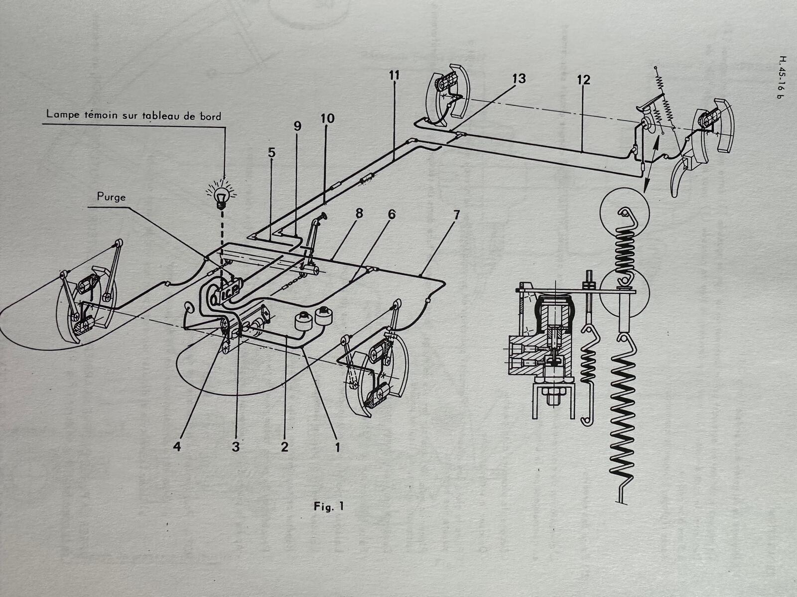

Der hintere Bremskraftverteiler dichtet sich ohne Verspannung selbst ab zu den Radzylindern (Kein Bremsdruck) und so kann nicht entlüftet werden. Hab mich damals gefragt, warum der vordere Behälter für hinten ist und anders herum. Wäre doch vorne für vorne und hinten für hinten sinnvoller, aber halt Citroen. Das Video zeigt also den hinteren Kreislauf.
Vorderer Kreislauf auf. Rücklaufleitung (9-11) am Sicherheitsventil mit der Entlüfterschraube verschliessen, hintere(n) Radbremszylinder öffnen, Bremskraftverteiler hinten unter Spannung und nun sollte hinten Bremsfüssigkeit beim Pumpen kommen. Wenn ja ohne Luft, hinten alles zu, 9-11 am Sicherheitsventil öffnen und solange Weiterpumpen, bis dort keine Luft mehr kommt. Jetzt sollte Druck am Pedal anstehen. Wenn nicht, dann HBZ nicht ok.
Nun 9-11 wieder am Sicherheitsventil öffnen (Leitung vom Nippel direkt in den Behälter) und vorne entlüften, hinten wird jetzt im Kreislauf gepumpt. Nun 9-11 wieder zu
Wenn bei allem die Beläge vorne und hinten anlegen über Exzenter bzw. Handbremse, kann nur Luft zum Zurückfliessen der Bremsflüssigkeit beim Pumpen führen. Dann mit 2. Person: Entlüfterschraube AUF - Bremshebel drücken - Entlüfterschraube ZU - Hebel zurück und wieder von vorne. Habe allerdings nie eine 2. Person gebraucht und konnte immer bei geöffneter Entlüfterschraube  solange pumpen, bis keine Luft mehr kam, dann aber immer nur eine Entlüfterschraube zur Zeit auf.
