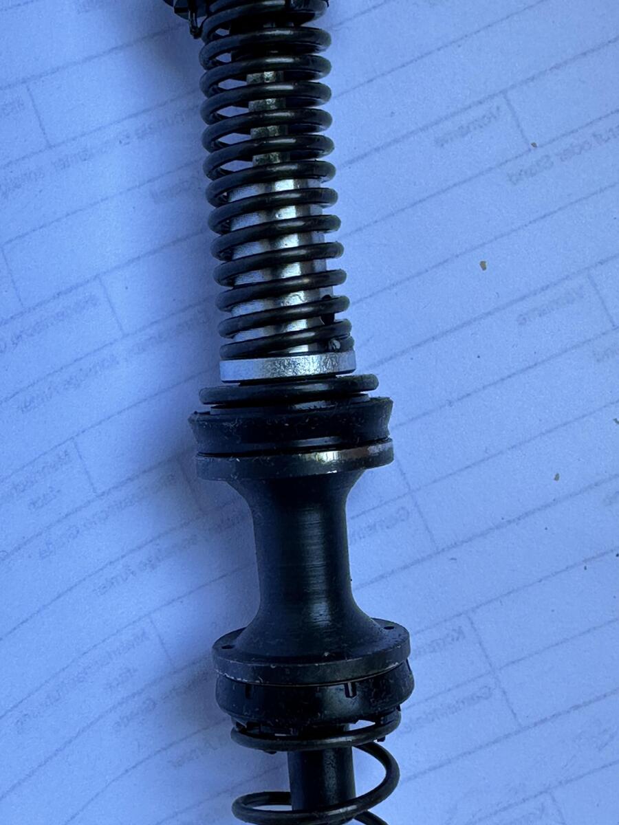

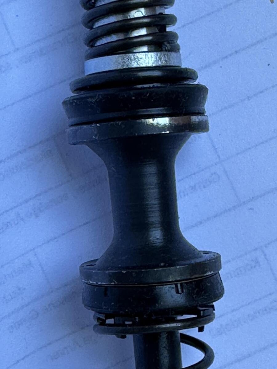

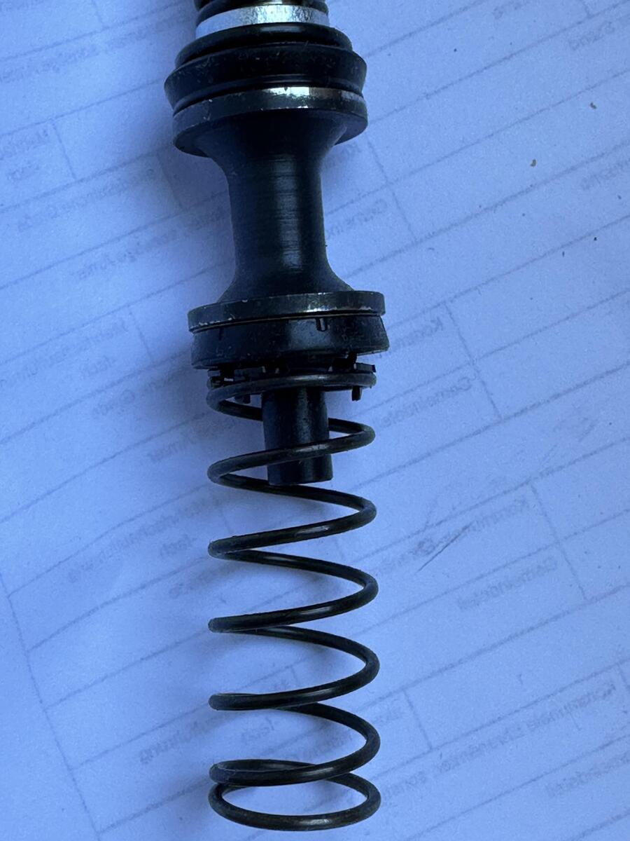

large.IMG_3703.jpeg.b7ca4063f847a9f4e1306a59e22f8804.jpeglarge.IMG_3704.jpeg.5b72a1f1ab386654bca54c7e7bb90d63.jpeglarge.IMG_3705.jpeg.55700957309a8796e1287a627ab6644d.jpeglarge.IMG_3706.jpeg.74334442136c9479b509b7029f15a2eb.jpeglarge.IMG_3707.jpeg.90626559856cddd16592d173f827dda8.jpeglarge.IMG_3708.jpeg.6af66813c369d50f06ff0a4483acf438.jpeglarge.IMG_3709.jpeg.f04549b5e5966817e8c5f6406fc1c42a.jpeg

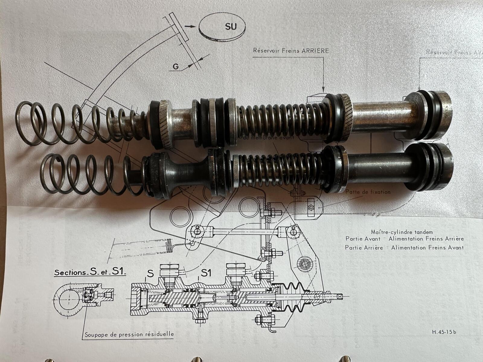

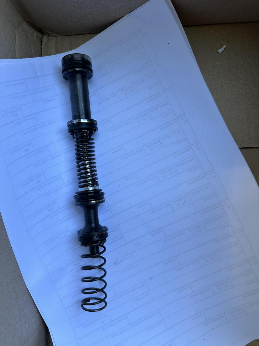

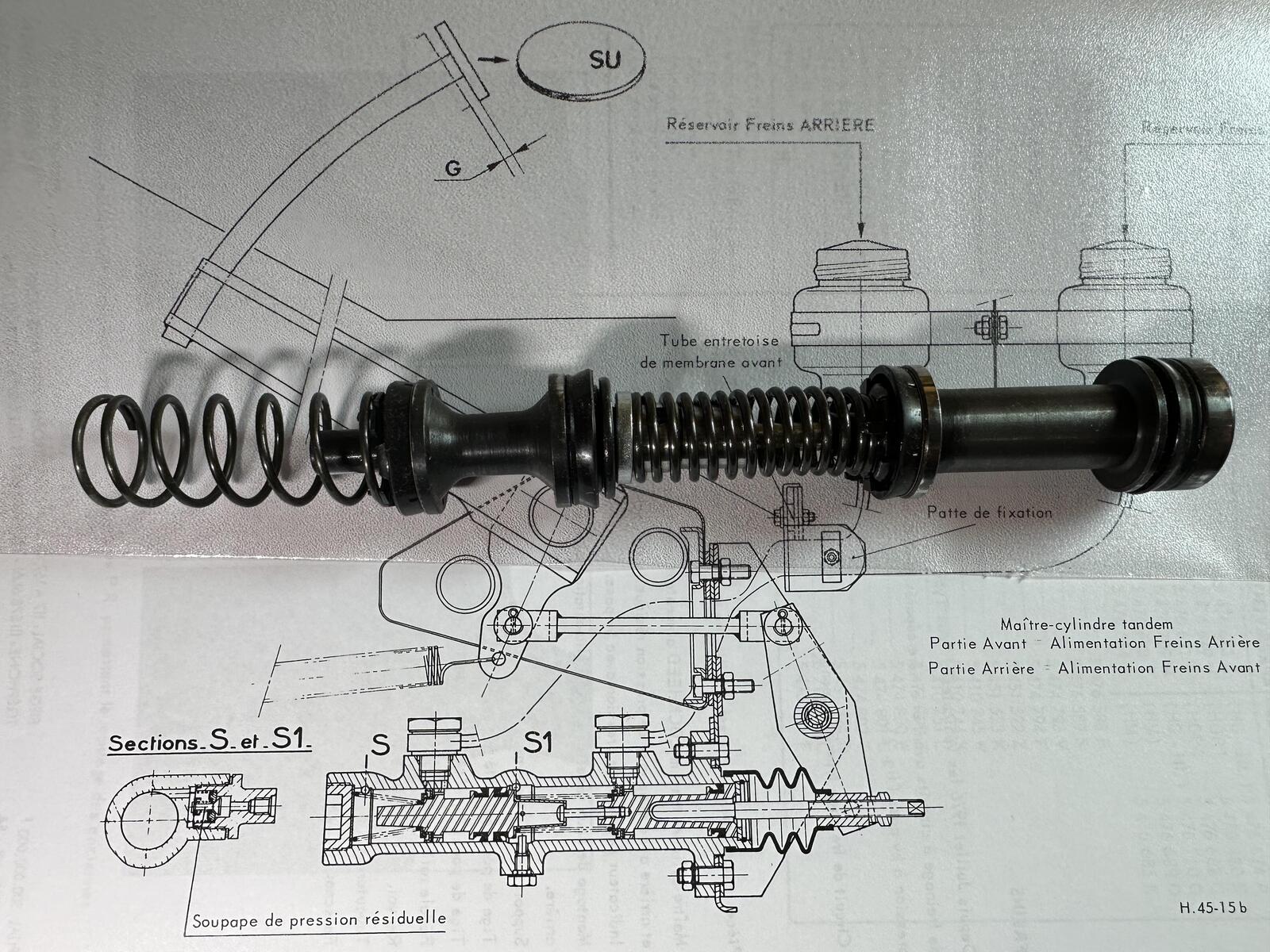

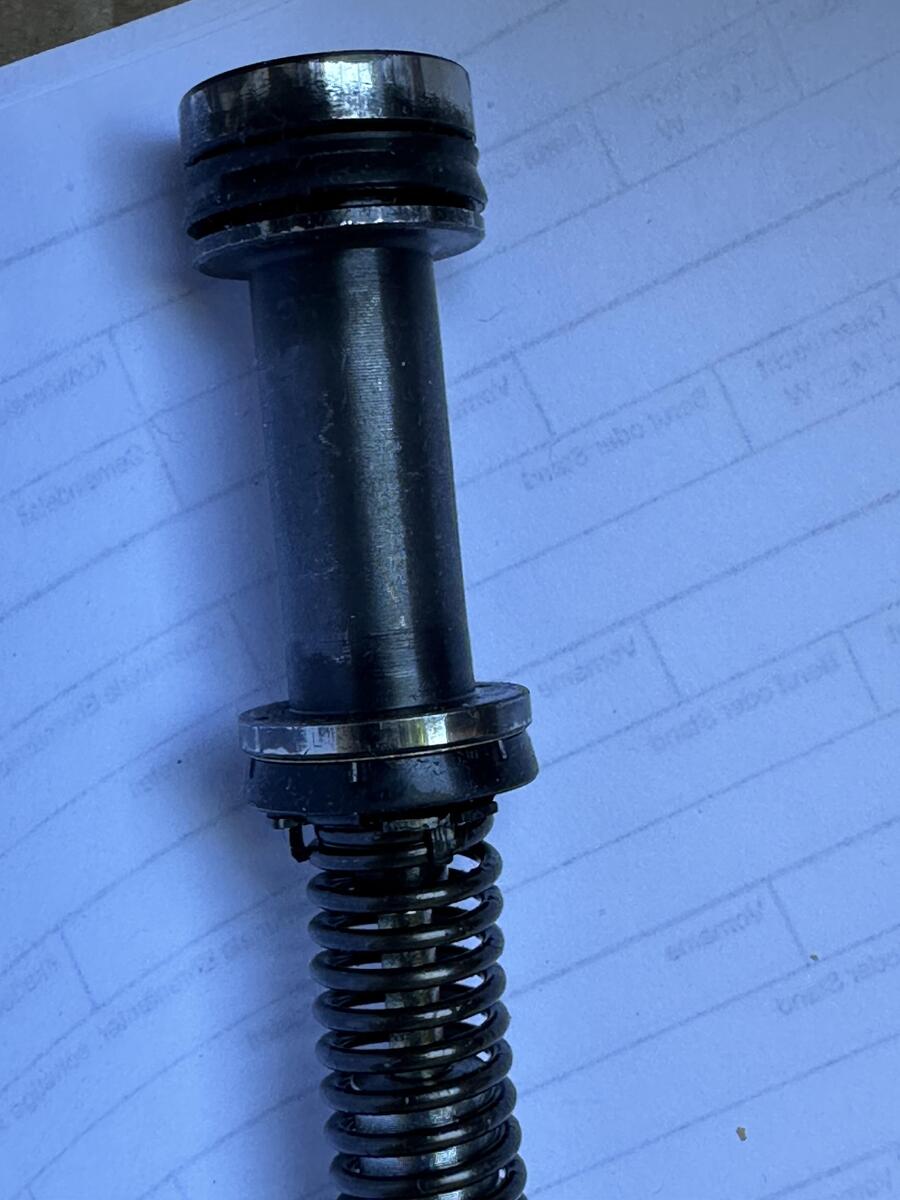

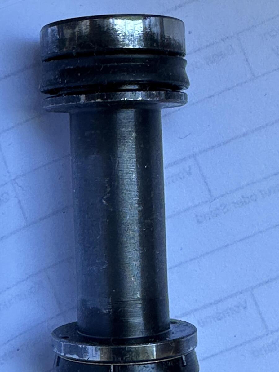

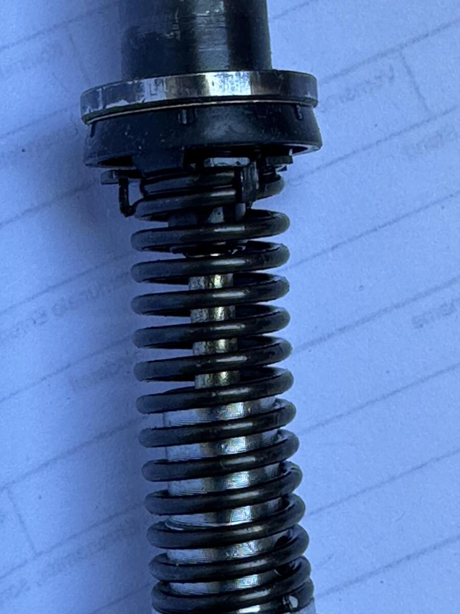

... hab ihn jetzt nachdem ich aus Frankreich zurückgekommen bin, ausgebaut. Kann man auf den Fotos was erkennen?
... die 2. Gummilippe von links fehlt, richtig? ...und das Teil ist eh' verkehrt.
Bearbeitet ( von Bertrand)
kein Wunder, daß der nicht funktioniert ...
ich werde bei dem alten HBZ die Gummis ersetzen, das ganze Teil sauber machen mit Alkohol und dann wieder einbauen

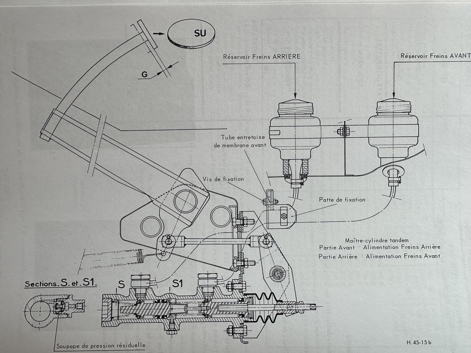

Links unten in der Schnittzeichnung sind ja die "soupage de pression"
aufgeführt. Kann sein dass die auch nicht dicht schließen, oder fehlen?
ok., Danke, das Ding muss eh' wieder raus, da werd ich dann nachschauen, nächstes WE ...
