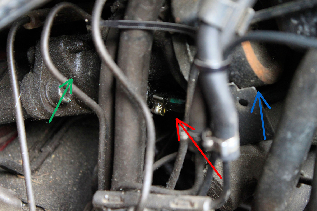

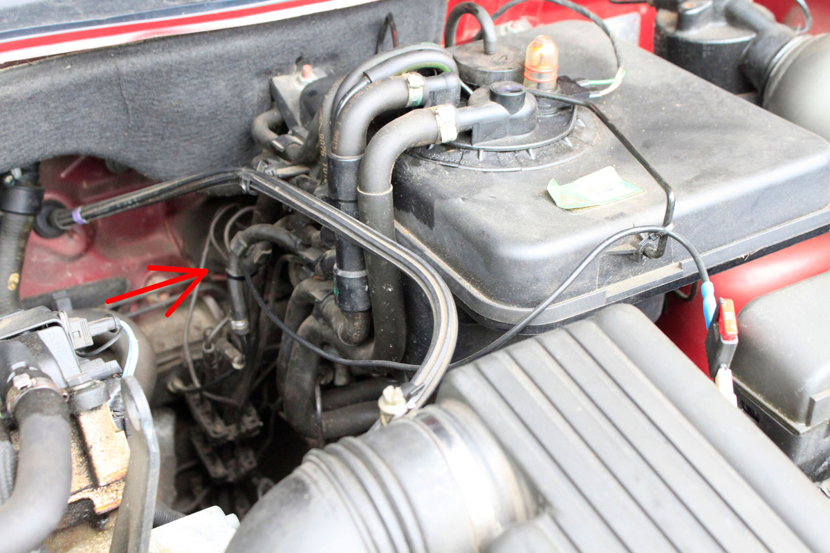

    Der Bremszylinder hat eine feuchte Stelle an einem der Leckölrückläufe
    Sichtrichtung
    Die feuchte Stelle roter Pfeil = feucht, grün = speckig (aufgewirbelt von der feuchten Stelle?), blau = trocken. Unter der Stelle im Motorraum ist es trocken.
