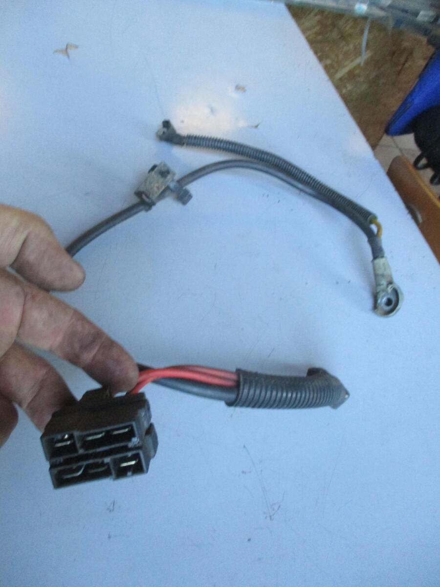

16. September 202516. Sep Guten Abend Citroengemeinde, ich suche das o. a. Kabel. Laut Microfisch soll es bis Orga.-Nr 4982 eine Länge von 820 mm haben. Und das würde für meinen BX zutreffen. Die Teilenr. lautet: 95593947. Muss kein neues sein. Ein gutes, gebrauchtes tut es auch. Wenn möglich mit der Plastikabdeckung für die Stecker an der Seite. Diese Stecker (2) sind meines Wissens Sicherungen, oder so ähnlich. Danke und Gruß, Jörg Tel.: 06843/902643
16. September 202516. Sep Da sind keine Sicherungen, das ist nur der Anschlußblock für das 2adrige Pluskabel nach innen und diverse Großverbraucher (Vorglührelais, ABS...).
17. September 202517. Sep Sowasähnliches, wie es auch am XM hat? Für diese Flachstecker hab ich bisher keine günstige ordentliche Ersatzmöglichkeit ausgraben können. Hochstromtaugliche, abgedichtete "Automobilstecker" kosten teuer Geld und benötigen ne entsprechende Crimpzange dazu. Günstigste Ersatzmöglichkeit XT60W, bis 65 A Dauerstrom/100 A Impuls (= ungefähr das doppelte der original verbauten Steckverbindung), abgedichtet, kompakte Bauform, gibts bei jedem Chinesen, Massenware, Einemarkzwanzig fürs Steckerpaar, Lötkolben dazu, macht nie wieder Ärger. Bearbeitet (17. September 202517. Sep von schwinge)
17. September 202517. Sep Ersteller Ich hatte zwar schon einen XM D 12 TD, aber ich kann mich an das Pluskabel nicht mehr erinnern. Könnte sein. Siehe Teilenr. die ich geschrieben habe. DAzu gibt es im Internet ein Foto. Dann können Sie das sehen. Gruß, Jörg

18. September 202518. Sep vor 18 Minuten schrieb AndreasRS: Es gibt auch 7,8 mm. Die sind beim Xantia verbaut (allerdings am Zündschloss, nicht an der Batterie). Das sind dann aber "Spezialloesungen", bei dem man kaum eine Chance hat, etwas im Aftermarket zu bekommen. Die 9,5er sind selten, aber immerhin ein Standard von Faston. vor 10 Minuten schrieb Kroack: Ist aus der Grabbelkiste keine Ahnung aus welcher Karre Ist das nicht was der Threadersteller sucht?

19. September 202519. Sep Sein verlinktes Bild hat aber nen Flachsteckerabzweig. Ich hab einiges liegen aber er muß halt wissen was er braucht zumindest die benötigte Länge
19. September 202519. Sep Ersteller Guten Morgen Kroack, oder wie auch immer Ihr richtiger Name ist. Es ist sehr löblich, dass Sie sich die Mühe gemacht haben und ein Kabel raus gesucht haben. Aber das ist nicht das Kabel das ich suche. Und ich habe in meinem Eingangstext ganz genau beschrieben was ich suche, mittlerweile einen Link eingestellt, auf dem das Kabel klar und eindeutig zu erkennen ist und im EIngangstext auch die exakte Länge geschrieben. 820 mm, so wie es Citroen im Microfisch schreibt für BX Diesel vis Orga-Nr. 4982. Gruß, Jörg
19. September 202519. Sep Ersteller Und ja, ich suche exakt das Kabel wie es auch Hendrik geschrieben hat. Ein original Kabel und kein Gebastel, oder umgstalten eines Kabels. Der BX ist ca. 2,3 Millionen mal gebaut worden. Und meines Wissens waren die Kabel beim BX, egal ob Benziner, oder Diesel alle gleich. Der Aufbau, die Längen waren leut Microfisch unterschiedlich. Aber Hendrik weiss das mit Sicherheit besser als ich. Gruß, Jörg
19. September 202519. Sep Ersteller Hier noch ein Link zur Veranschaulichung. https://www.leboncoin.fr/ad/equipement_auto/1893589935
