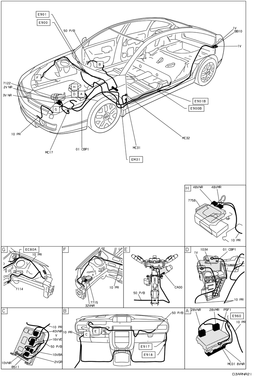

16. Oktober 202516. Okt Hier die drei "Schema" zur Servolenkung vom C6 2.2 HDi aus SEDRE. Nr. 7122 ist die Servopumpe Einheit.

16. Oktober 202516. Okt Ersteller Dank Nijman weiß ich jetzt, daß F9 der BSM (PSF1) die Pumpenelektronik mit 12 V versorgt/absichert. Dieser Strang ist bei mir ok.

16. Oktober 202516. Okt vor 48 Minuten schrieb accmzöbix: Dieser Strang ist bei mir ok. Und das Massekabel an PIN 2? Das Massekabel kann innerlich durchkorrodiert sein. Und dann der Masse-Contakt 17 (MC17) kann auch vergammelt/korrodiert sein.
