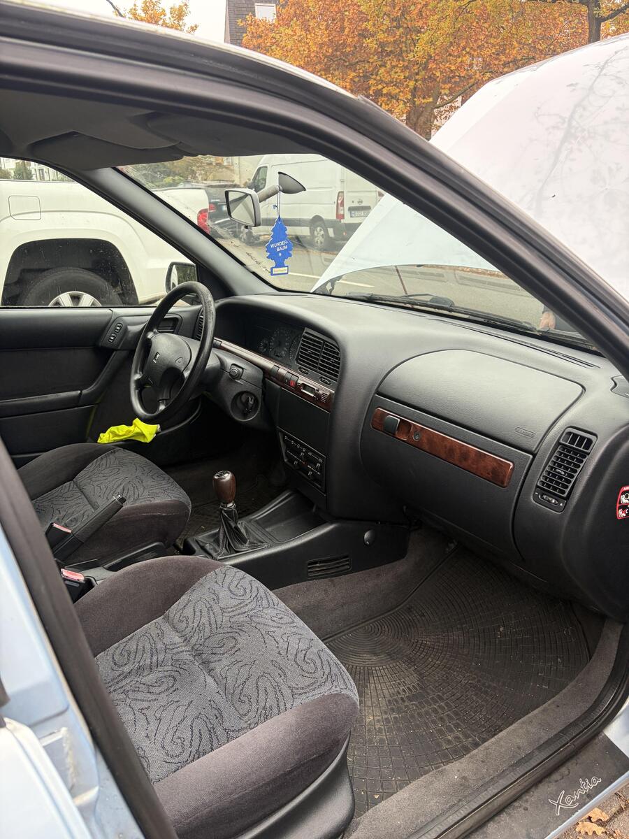

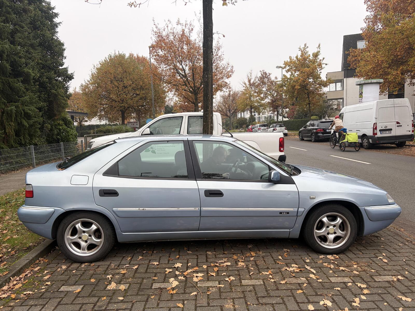

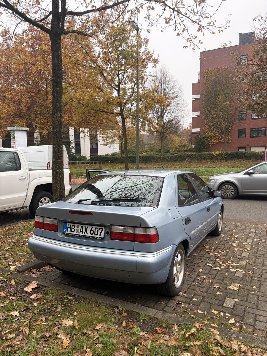

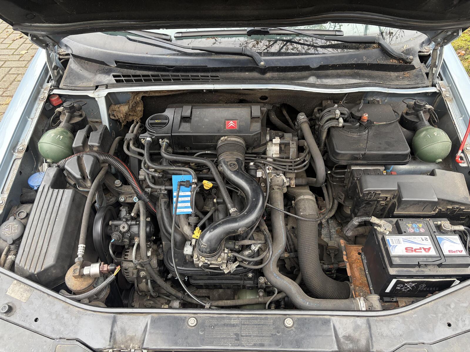

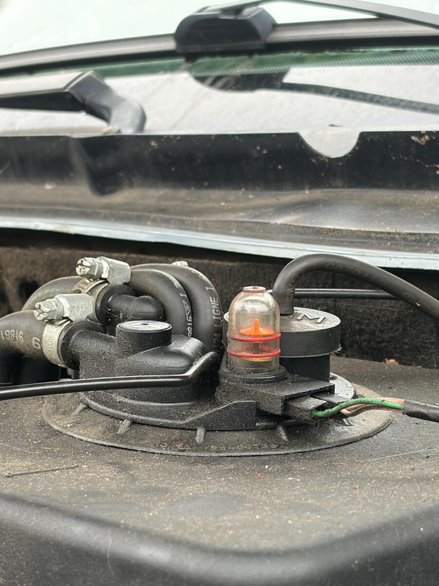

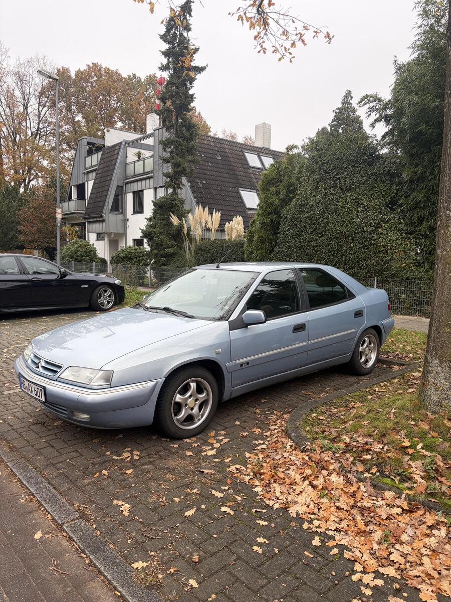

7. November 20251 J. Ersteller Hier schon mal ein paar Bilder von außen und innen… wenn ich mich nicht täusche müsste das eine den Füllstand vom Hydrauliköl anzeigen, richtig? Bilder von den Bremsbelägen folgen! Lieben Dank!!
7. November 20251 J. vor 1 Minute schrieb micamicky: wenn ich mich nicht täusche müsste das eine den Füllstand vom Hydrauliköl anzeigen, richtig? Wenig Aussagekräftig, aber an der Stelle wird der Füllstand abgelesen. Wenn das Fahrwerk in Höchststellung ist, soll die orangene Scheibe mittig zwischen den beiden Markierungen liegen.
7. November 20251 J. Ersteller vor 20 Minuten schrieb ACCM Claude-Michel: Mach' Bilder und berichte. Dann gibt's weitere Anweisungen 😉 Lieben Dank! Bilder sind hochgeladen
7. November 20251 J. Sieht schon mal nicht schlecht aus. Wußte nicht, daß es 1999 noch den 1,8 i 8V gab. Dachte er wurde durch den 1,8i 16V esetzt. Hatte ein X1 break mit diesem Motor. Mit 150 000 km übernommen. Tochter und Sohn sind dann 100 000 km damit gefahren bevor er weitergegeben wurde.
