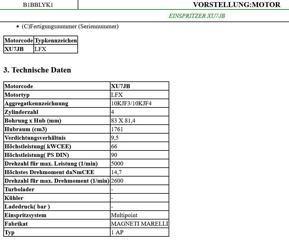

Die BREs sind nicht immer frei von Fehlern. In der Vorstellung des Motors sieht das zum Beispiel anders aus:

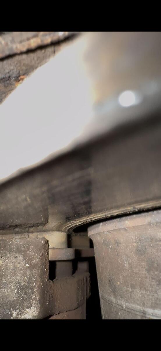

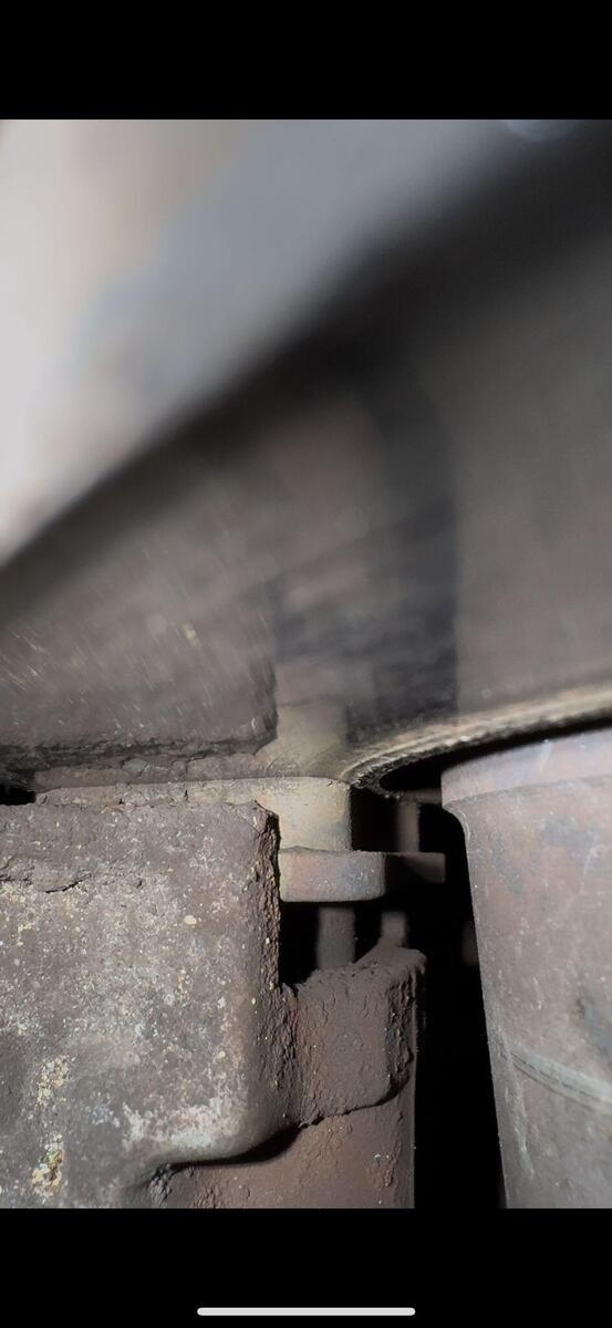

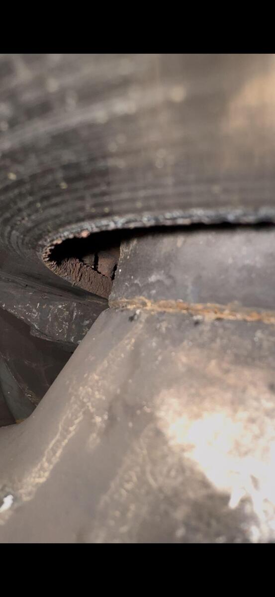

So, hier nun einmal die Bilder von den Bremsbelägen… Gerade ist kein Wagenheber zur Hand deswegen die Ansicht durch die Felgen.
Die hinteren Scheiben scheinen zumindestens noch vorhanden zu sein, aber vorne kann ich irgendwie keine erkennen??
Ich bin ein wenig verwirrt, vorallem da der Tüv erst ein paar Monate her ist und im Bericht stand nichts von nicht vorhandenen Bremsbelägen, sonst hätte ich das wohl schon früher überprüft… oder gucke ich einfach nicht richtig?

Was, kein Wagenheber? Der ist normalerweise im Erstzrad, hinten unter dem Kofferraum.
Die hinteren Bremsen scheinen großflächig anzulegen. Gut. Ob es auf der anderen Seite der Scheibe auch so ist?
Vorne, kann ich nichts erkennen.
Der TÜV prüft nur ob links/rechts ungleich und ob hinten ein bestimmten protzentsatz von vorne bremst. Wenn es gleichmäßig überal schlecht bremst ist es dann auch auch gut. Glaub' I'.
Der TÜV (und auch alle anderen Prüforganisationen) prüft die Mindestabbremsung über Messung der Bremskraft. Abweichung und Verteilung ergibt sich aus der Messung. Wenn da alles passt, aber die Mindestabbremsung nicht erreicht wird, ist das ein Mangel.

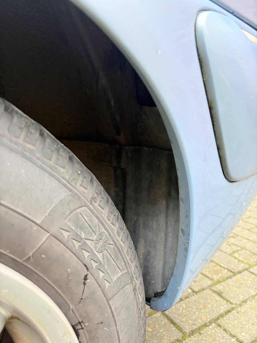

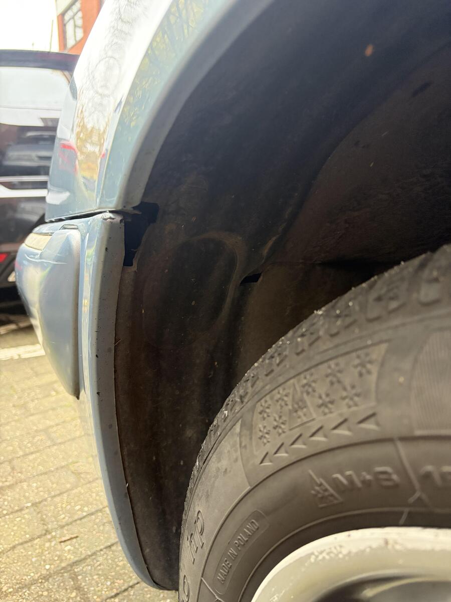

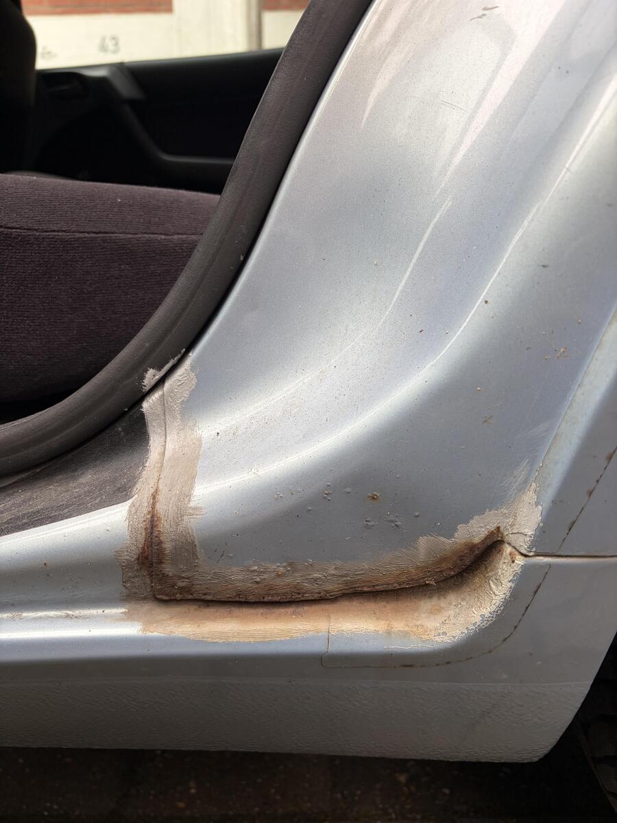

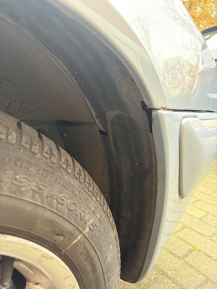

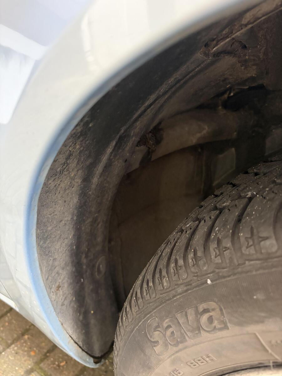

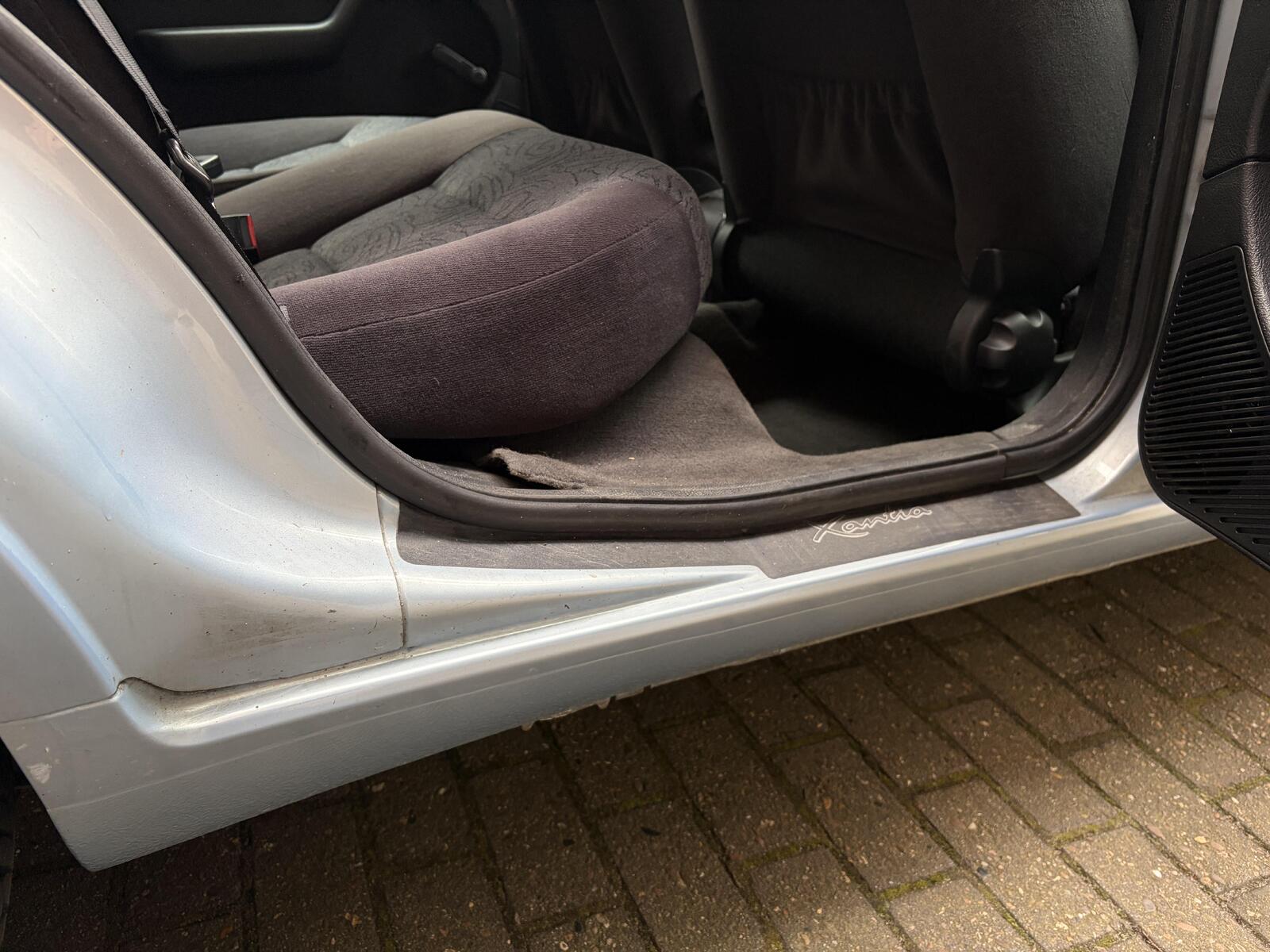

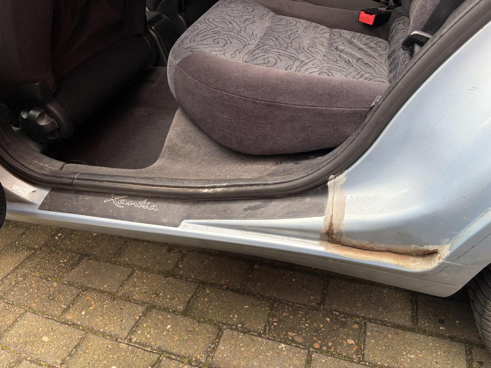

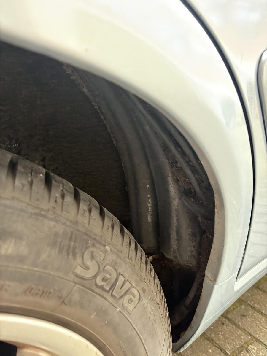

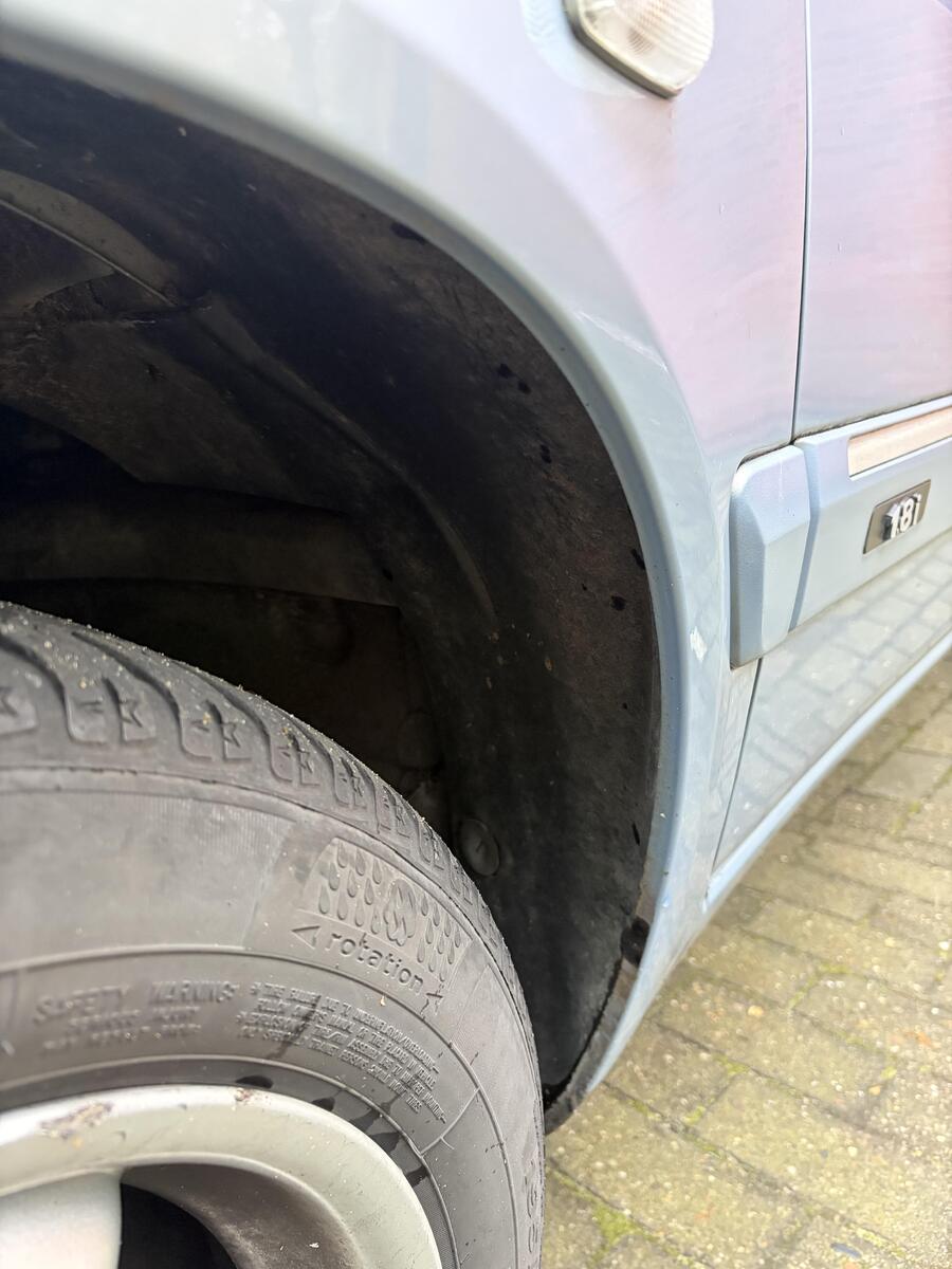

Hier einmal ein paar Fotos, auf der einen Seite kann ich sehen was du beschreibst… da scheint jemand schon mal Hand angelegt zu haben.
Danke nochmal, dass ihr euer Wissen mit mir teilt! :)

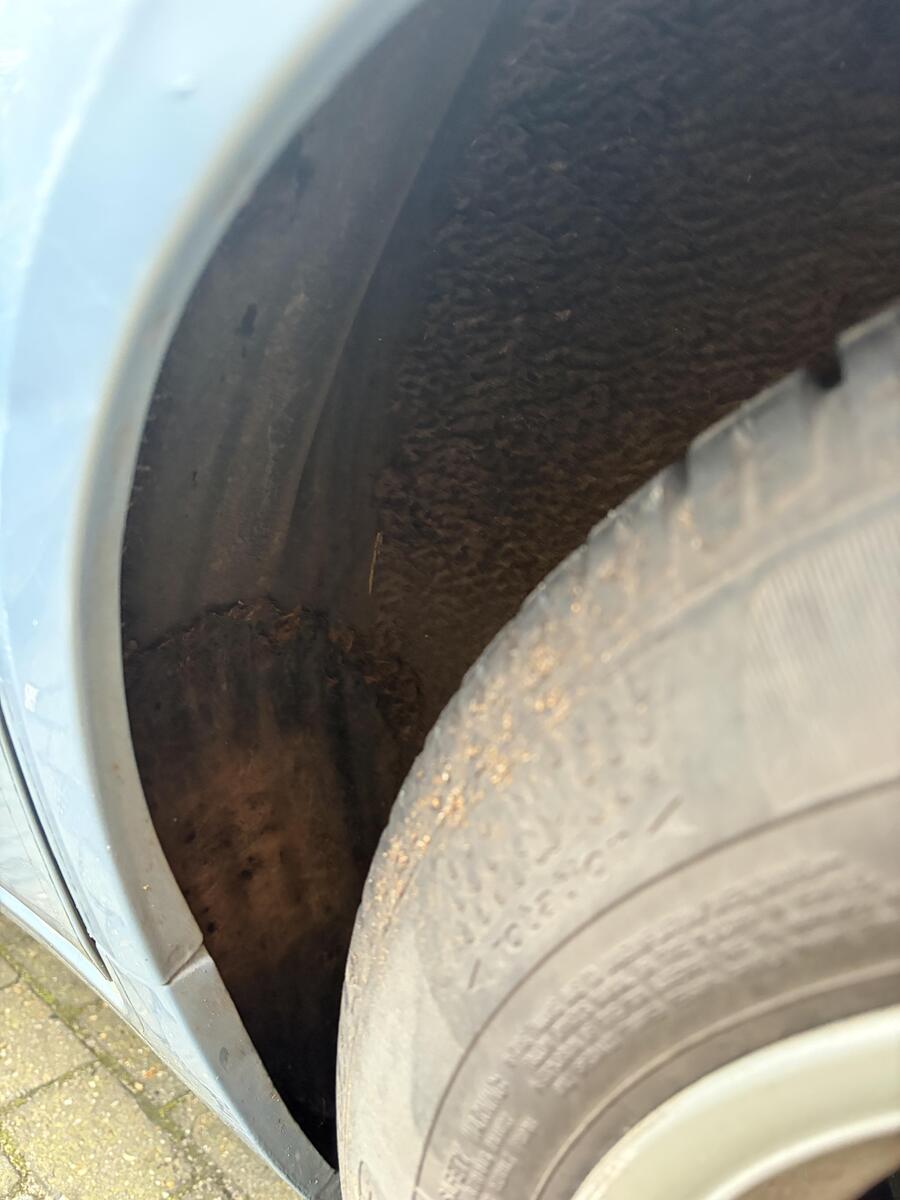

Heute haben wir den Xantia mal in unsere Garage bewegt, dabei sind wir über eine Fahrbahnschwelle gefahren. Da stellte sich mir die Frage wie gut ein Xantia diese überwinden sollte, wir haben den aufjedenfall gut gespürt (sind natürlich nicht mit einer enormen Geschwindigkeit drüber gefahren).
Besten Dank und liebe Grüße! :) large.IMG_2623.jpeg.b9b132be9e88bce86ff69a27922ee871.jpeglarge.IMG_2624.jpeg.a6040a0fa05a43ce243aad557105e803.jpeglarge.IMG_2625.jpeg.e62d8f03ff251b23e64ef99e81e7759f.jpeglarge.IMG_2627.jpeg.d74a696f41466f6dbfa7d25aedb325b9.jpeglarge.IMG_2628.jpeg.452840abf6b0ee58ee8fd07d6a6cae7f.jpeglarge.IMG_2629.jpeg.58d15044786437b3f313dce2ff052ff3.jpeglarge.IMG_2630.jpeg.645f11b864a1e2bcba0e6e5a05f073da.jpeglarge.IMG_2631.jpeg.277cf1bf7201c2e54f1f3ea2bee64d19.jpeglarge.IMG_2632.jpeg.b6590de2d8ce65642b19e26eb343b967.jpeglarge.IMG_2633.jpeg.0ff98484e5bd3ab62943b9bbc155dd53.jpeg

Da besteht schon Handlungsbedarf. Die linke heulecke sieht danach aus, als ob jemand oberflächliche Kosmetik betrieben hat. Der Rost kommt von innen ! Sieht man auch an den Pickeln oberhalb der getünchten Naht. Da hilft wahrscheinlich nur ein neues Blech an der Stelle.
Die Radläufe vorne, wie hinten sollten auch komplett bearbeitet (entrostet) werden. Aber das hast Du selbst schon erkannt. Viel Spaß mit dem Teil !
Das Bild der linken hinteren Seite mit offener Tür wo das Blech behandelt wurde wird als: Heuliez-Ecke benannt. Es ist meistens die linke Seite, die zu erst betroffen ist. Es ist Handlungsbedarf da, aber soo schlimm ist es nicht. Mein 105 000 km Xantia sieht da schlimmer aus.
Hier kannst du sehen woher das Problem kommt:
Heuliez-Ecke
Bei den anderen Bildern der Radkästen ist nichts auffällig. Sieht eigentlich gut aus.
Die Einstigsleiste die ich meinte, ist das abgerundete Blech was vom vorderen zum hinteren Radkasten, unterhalb der Türen, führt. Da ist so eine Beschichtung drauf die aussieht wie eine Orangenhaut.
