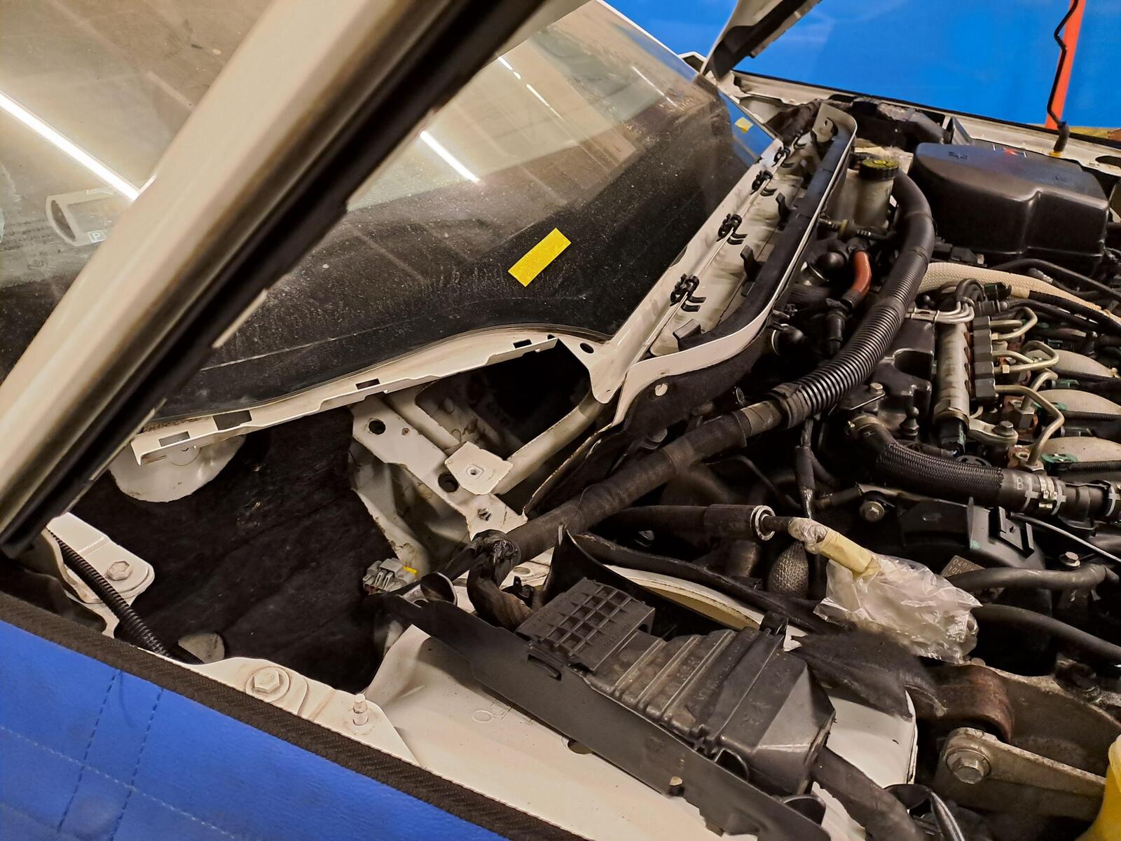

Die Scheibe habe ich, wie im Werkstattleitfaden auch angegeben, markiert. Auf den Fotos sieht man das Isoband auf der Scheibe. Die Frontscheiben haben auch Markierungen. Am Ende und wie so oft wird es heißer gekocht wie gegessen.
