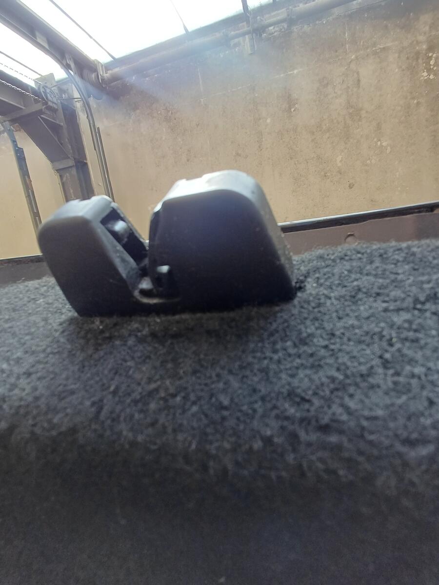

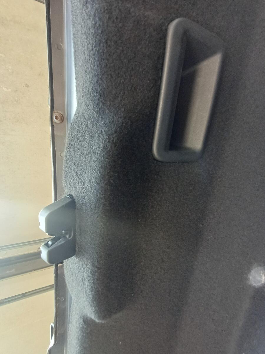

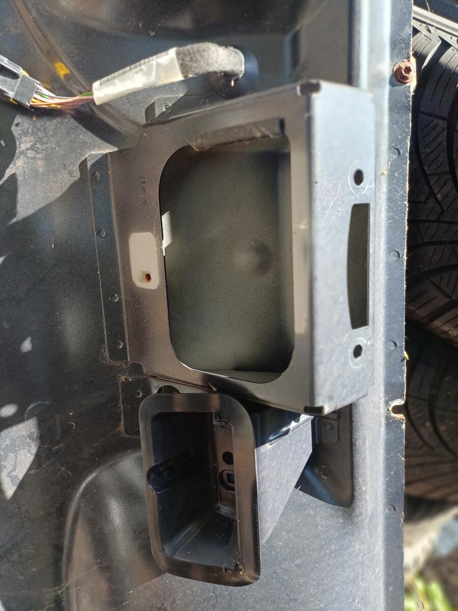

21. Juni21. Jun Vielleicht helfen Dir Fotos von meinem geöffneten Kofferraum (ebenfalls loungepack).Ich sehe weit und breit keine Notöffnung, solange die Deckelverkleidung montiert ist.

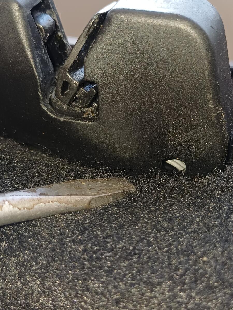

21. Juni21. Jun Wenn ich die Verkleidung runterdrücke, kommt die Öffnung zum Vorschein.Es ist unglaublich. Bearbeitet (21. Juni21. Jun von essi)
21. Juni21. Jun 2 Stunden her, essi schrieb:Wenn ich die Verkleidung runterdrücke, kommt die Öffnung zum Vorschein.Es ist unglaublich.Es soll ja auch nicht jeder an die Notentriegelung kommen 🤣Auf alle Fälle ordentliche Beleuchtung in den Kofferraum stellen und im Liegen auf der linken Seite das Entriegelungsloch durch Hochdrücken der Verkleidung suchen und einen 3mm Draht entgegen der Anleitung gerade in das Loch einführen und dann nach rechts (das Rechts im Liegen) drücken.Was günstig ist wäre ein Helfer der die Kofferraumklappe während des Öffnungsversuchs nach unten drückt um das Schloß etwas zu entlasten. Wenn man weiß wie es geht dauert die Aktion keine 10 Minuten.
