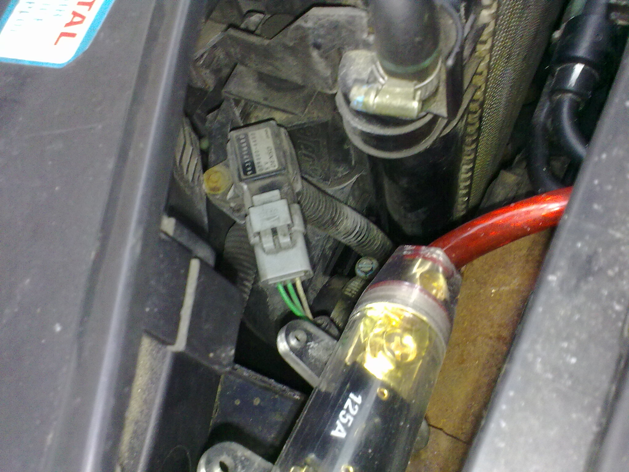

8. Oktober 200818 J. Hallo Werner (wkxmtd) Der Stecker vom braunen Wassertemperaturfühler, ist der im Kühler eingeschraubt? Schöne grüße aus W I E N Stefan

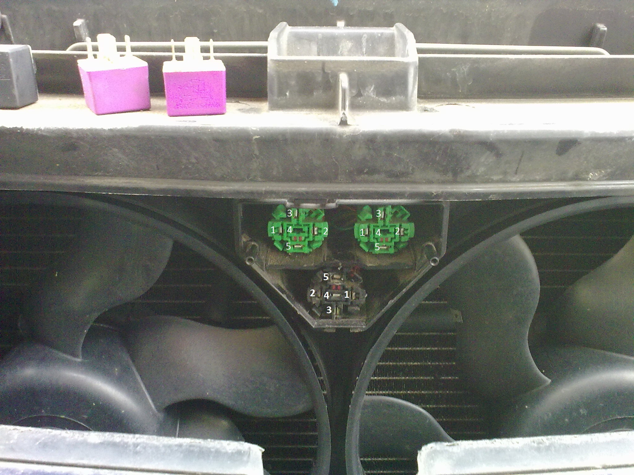

14. Februar 201016 J. Hallo Stefan, gute Arbeit bislang! Überbrücke die Kraftkontakte der Relaissockel, die die Lüfter schalten. Dann wirst Du gleich sehen, ob die Lüfter kaputt sind, oder Du woanders suchen musst. Den Schaltplan findest Du unter http://www.tenzor.cz/marsalek/xantia/chlazeni/IMG_1381.jpgKarel Hi. Hat jemand zufällig noch den Schaltplan. Der Link ist leider tot. Danke
14. Februar 201016 J. Hallo, mein Webhoster hats verschlimmbessert: http://www.marsalek.tenzor.cz/xantia/chlazeni/IMG_1381.jpg Karel
14. Februar 201016 J. So, war jetzt mal unten und hab einiges getestet, da bei mir mittlerweile kein Kühlerlüfter mehr dreht. Sicherungen F3 und F5 im Motorraum sind ok. Alle 3 Relais an externe Stromquelle getestet --> alle 3 schalten einwandfrei durch Anliegende Spannungsn zwischen 1 und 2 an jedem Relais bei laufendem Motor gemessen --> überall zwischen 10V und 12V Hab ich irgendwo nochwas übersehen, was überprüft werden kann, bevor ich mich an die Demontage der Motoren mache? Wenn nicht, sind vermutlich einfach die Motoren in einem Überholenswerten Zustand und sollten getauscht bzw. mit neuen Kohlen versorgt werden. Zusatzfrage, die weniger mit dem Thema zu tun hat. Auf der Fahrerseite neben dem Kühler bei der Batterie befindet sich ein kleiner Stecker (siehe Bild). Ich hielt ihn fälschlicherweise für den Temperaturfühler und hab ihn abgezogen. Danach brannte die Motorkontrolllampe und erlasch erst wieder nach dem 2. oder 3. Motorstart. Wofür ist dieser Stecker gut? Bearbeitet (14. Februar 201016 J. von Nightmare)
14. Februar 201016 J. Mein Tipp zum Lüfterwechsel: Vordere Stossstange wegbauen. Dann sind die beiden Lüfter schön zugänglich. Stossstange geht recht einfach abzubauen, wenn man die Schrauben denn mal gefunden hat. Standorte: Unten und dann noch im Kotflügel (Spritzschutz muss raus), zwei recht einfach zu sehen, dann aber noch zwei verdeckte Schrauben... Falls Nebler vorhaden: Vorsicht mit dem Kabel!! Steckverbindung lösen und erst dann Stosstange wegnehmen, vorher nur ein Stück entfernbar, sonst Kabel defekt.. Gruess Holger
14. Februar 201016 J. Hab mir das vorhin schon angekuckt. Es sieht so aus, als könnte man auch mit verbauter Stoßstange da ran kommen. Entsprechendes Werkzeug vorrausgesetzt.
16. Februar 201016 J. Lüfter ließen sich (wie auf der ersten Seite auf den Bildern zu sehen) ohne Demontage der Stoßstange abnehmen. War platzmäßig kein Problem. Die Motoren habe ich noch nicht demontiert, weil mir die 10er Nuss aus meinem 5€ Lidl Billigwerkzeugset 2 Stahlbohrer zerlegt hat Muss also morgen erst mal Spezialwerkzeug bauen

11. November 201016 J. Die Motoren bekommt man auf. Da sind so umgebogende Metalllaschen, die man aufbiegen muss, um den Deckel ab zu bekommen. Die kann man nach dem Kohlentausch wieder zurückbiegen. Zu der abgefeilten Nuss: Ich hab in meinem Schlachter und in meinem "fahrenden" die Schrauben ab bekommen, ohne eine Nuss zu feilen. An dem X2 meines Freundes war an dieser Stelle aber eheblich weniger Platz. Anscheinend gibt es da Unterschiede. An alle, die sich fragen, ob was defekt ist, wenn nur ein Lüfter läuft: DEFINITIV ja. Wenn ein Motor defekt ist, funktioniert die langsame Stufe bei BEIDEN Motoren nicht mehr. Wenn der Motor dann die Temperatir für die schnelle Stufe erreicht hat, brüllt dann der noch funktionierende Lüfter los. Das Liegt daran, dass die beiden Motoren in der Langsamen Stufe seriell an die Batterie geschaltet werden. Ist bei einem Motor aber die Kohle runter, ist dadurch der Stromkreis unterbrochen und der zweite Motor läuft auch nicht an. In der "schnellen" Stufe werden die Motoren parallel geschaltet, entsprechend läuft dann der funktionierende an. Es gibt einen Trick, um festzustellen, ob einer der Motoren verschlissene Kohlen hat. Zumindest klappt das bei Fahrzeugen mit Klima. Man startet den (kalten!) Motor. Dann macht man die Klima an. Jetzt müssten ja beide Lüfter auf langsamer Stufe drehen. Tun sie das nicht, ist was defekt (Relais oder Kohlen). Man kann nun versuchen, einen den Lüfter mit der Hand anzustossen. Wenn sich dann beide anfangen zu drehen ist die Sache Klar. Verschlissene Kohlen (an dem, den man anschucken musste). Gruss Matthias Edit: OOPS! Antwort gepostet und dann gemerkt, dass der Fred noch eine zweite Seite hat... Peinlich. Also noch ein Paar Worte zur aktuellen Schreibe. Ich würde mir keine neuen Motoren kaufen, wenn es nicht unbedingt sein muss. Denn neue Motorkohlen sind in 30 Minuten eingebaut und kosten nur ein paar Euro. Bearbeitet (11. November 201016 J. von Käferthias)
