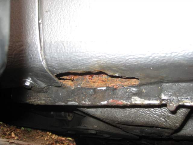

vorhin habe ich feststellen müssen, dass mein Xantia am Schweller vorne Fahrerseite (siehe Bild) durchgerostet ist. Bin beim Auto putzen vorhin mit der Waschbürste gegen den Schweller gestoßen und dann war ein Loch drin. Habe dann weiter nachgesehen und heraus kam das folgende Bild. Die anderen Schweller sind unbeschädigt sprich keinerlei Anzeichen von Rost, nur da vorne ist das Problem. Nun was kann man da machen? Ein Blech einschweißen?
Was würde dies so pi mal daumen in einer Werkstatt kosten?

Schon ungwöhnlich, so wie es aussieht ist dahinter noch ne Durchrostung die in die nächste Kammer führt, dieses Gebrösel würde ich entfernen, da Reinsehen und nen Überblick verschaffen. Den Kotflügel unten mal abschrauben.+ Radhausverkleidung dort, unten hinter der Radhausverkleidung ist zwar immer alles völlig verdrekt, Rost hab ich aber noch nicht gesehen. Dort läuft bei dir evtl. Wasser in den Schweller. Wenn der Schaden nur außen ist, neues Blech Rein (Das kann ich Rausflexen und dir zusenden) und dann innen schön konservieren. Gruß Matthias
Die Frage ist hier eher: Woher kommt der Rost??? Kann hier ev. eine schlechte Unfallreparatur der Grund sein??
Gerade da unten ist es sehr stabil....
Gruess Holger
Hab heute bei meinen Xantias die ich für Hohlraumkonservierung vorbereite die 2 Stopfen je vorn seitlich unten am Längsträger entfernt. Dort gibt es im L-Träger leichte Anzeigen von Dreck der wie lose Erde aussieht. Wo könnte das Eingedrungen sein? Gruß Matthias
