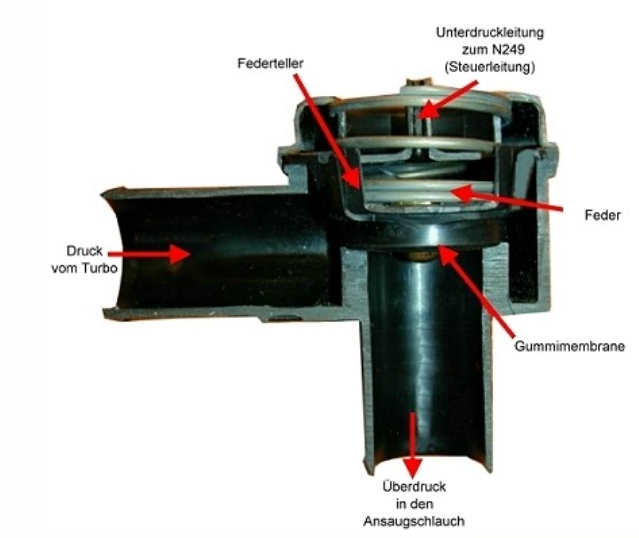

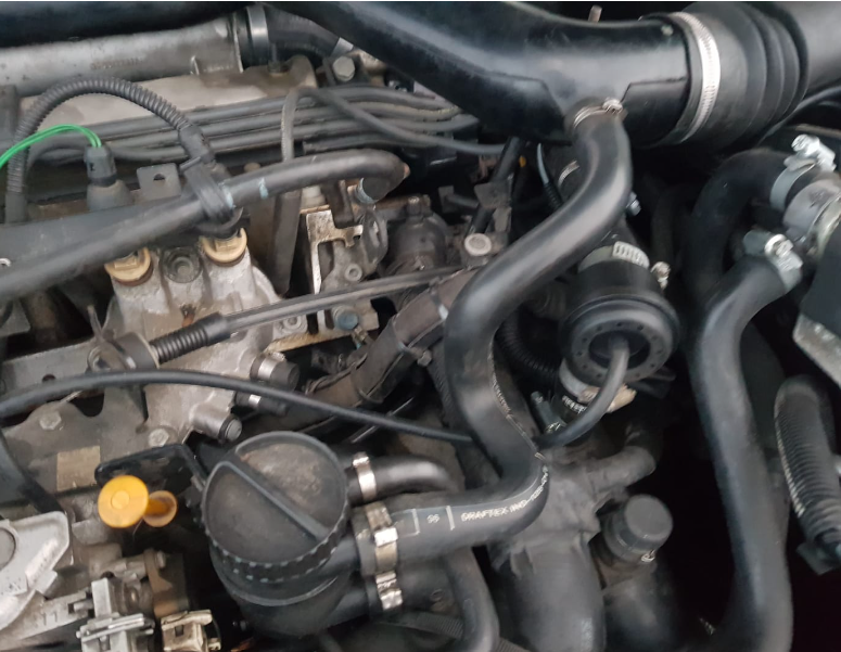

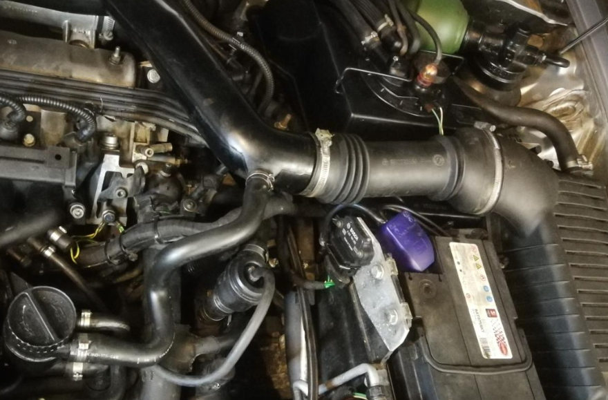

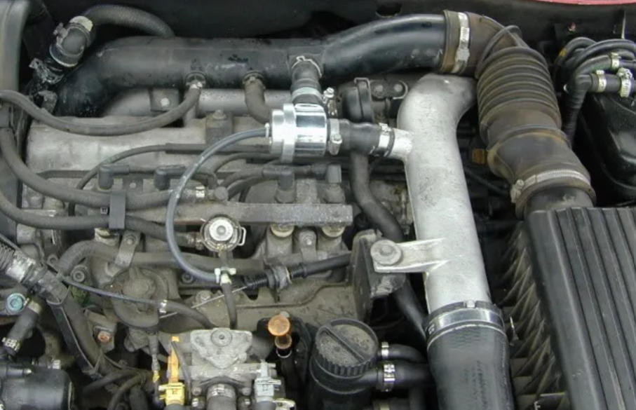

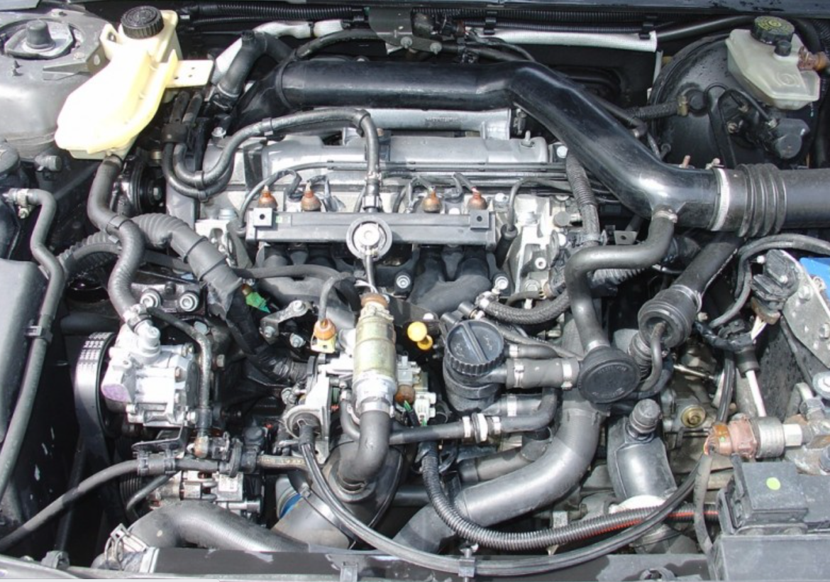

6. August 20233 J. Ich bräuchte Eure Hilfe um die Position des SUVs zu klären. Das SUV soll so funktionieren, oder? Warum wird es dann anders herum eingebaut? Also, Unterdruckleitung nach oben? Der Überdruck, also gerade was unten der Unterdruckleitung steht, sollte ja zum Luftfilter, so wie ich es verstehe. Denn vom Turbo kommt die Luft aus der Leitung für die Ladeluftkühlung. Bei Euren Bilder sieht es so aus: Sollte es aber nicht so sein?
6. August 20233 J. vor 59 Minuten schrieb Sebastian Fernandez: Ich bräuchte Eure Hilfe um die Position des SUVs zu klären. Das SUV soll so funktionieren, oder? Diese Einbauweise ist sicher richtig. Wenn man es, wie auf den Fotos, andersrum einbaut, wird das Ventil nicht nur durch den Unterdruck hinter der Drosselklappe aufgedrückt, sondern gleichzeitig durch die Druckwelle, die durch das Schließen der Drosselklappe entsteht. Ebenso wirkt der Ladedruck im normalen Betrieb auf das Ventil und will es öffnen. Ab einem bestimmten Druck wird das Ventil also öffnen und den möglichen Ladedruck so begrenzen. Der tct hat im Overboost maximal ca. 0,65 bar, und im Dauerbetrieb ca. 0,4 bar. Man müßte also mal messen, bei welchem Druck das Blowby-Ventil öffnet. Möglicherweise merkt man es, zumindest ohne Ladedruckerhöhung mittels Dampfrad oder Steuergerätemodifikation, gar nicht, wenn man das Ventil falsch herum eingebaut hat.

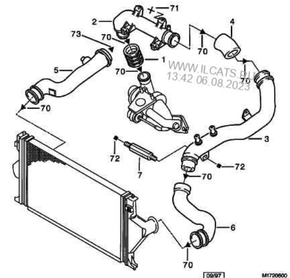

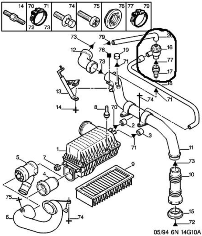

15. August 20233 J. Interessant, aus der Peugeot 605 Szene: https://peugeot605.forumeurs.fr/page-sur-turbo-srti-svti-1993-1999-t1654.html https://peugeot605.forumeurs.fr/dump-valve-sur-turbo-t3339.html Bearbeitet (15. August 20233 J. von Sebastian Fernandez)

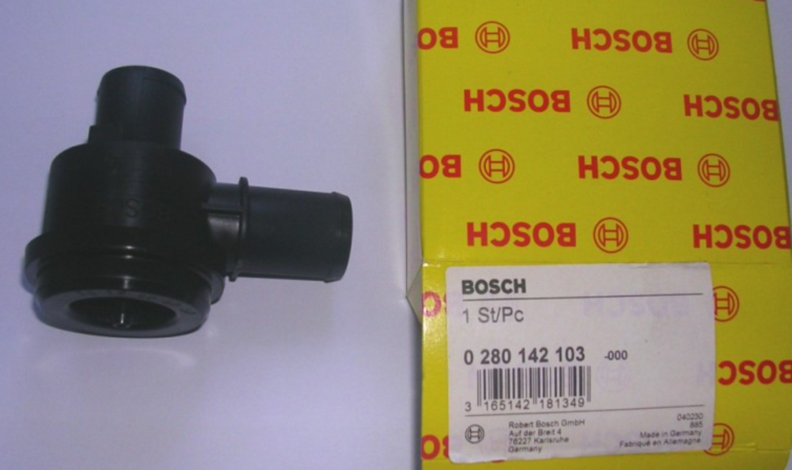

15. August 20233 J. Teilkatalog - allerdings keinerlei ein Hinweis auf die richtige Position, keine Bauanleitung! http://peugeotserie6.forumeurs.fr/photos/Membres/Fred42/Dumpvalve2LT.jpg Teil 16 habe, laut diese Peugeot Seite, die Nummer Bosch 0 280 142 103, und die Franzosen benennen es "Dump valve". (Vermutlich äquivalent zu "Blow-by"?) Bearbeitet (15. August 20233 J. von Sebastian Fernandez)
