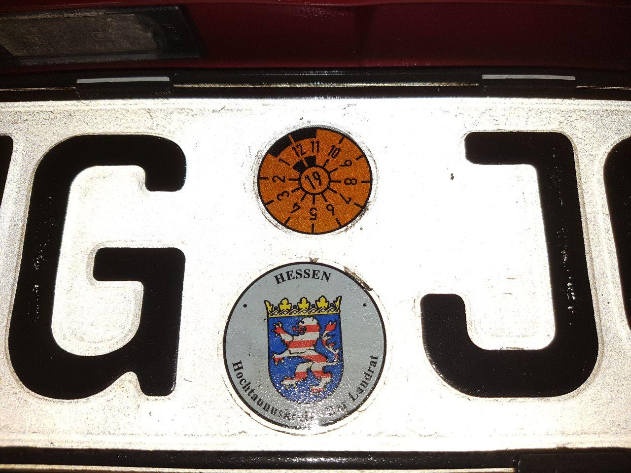

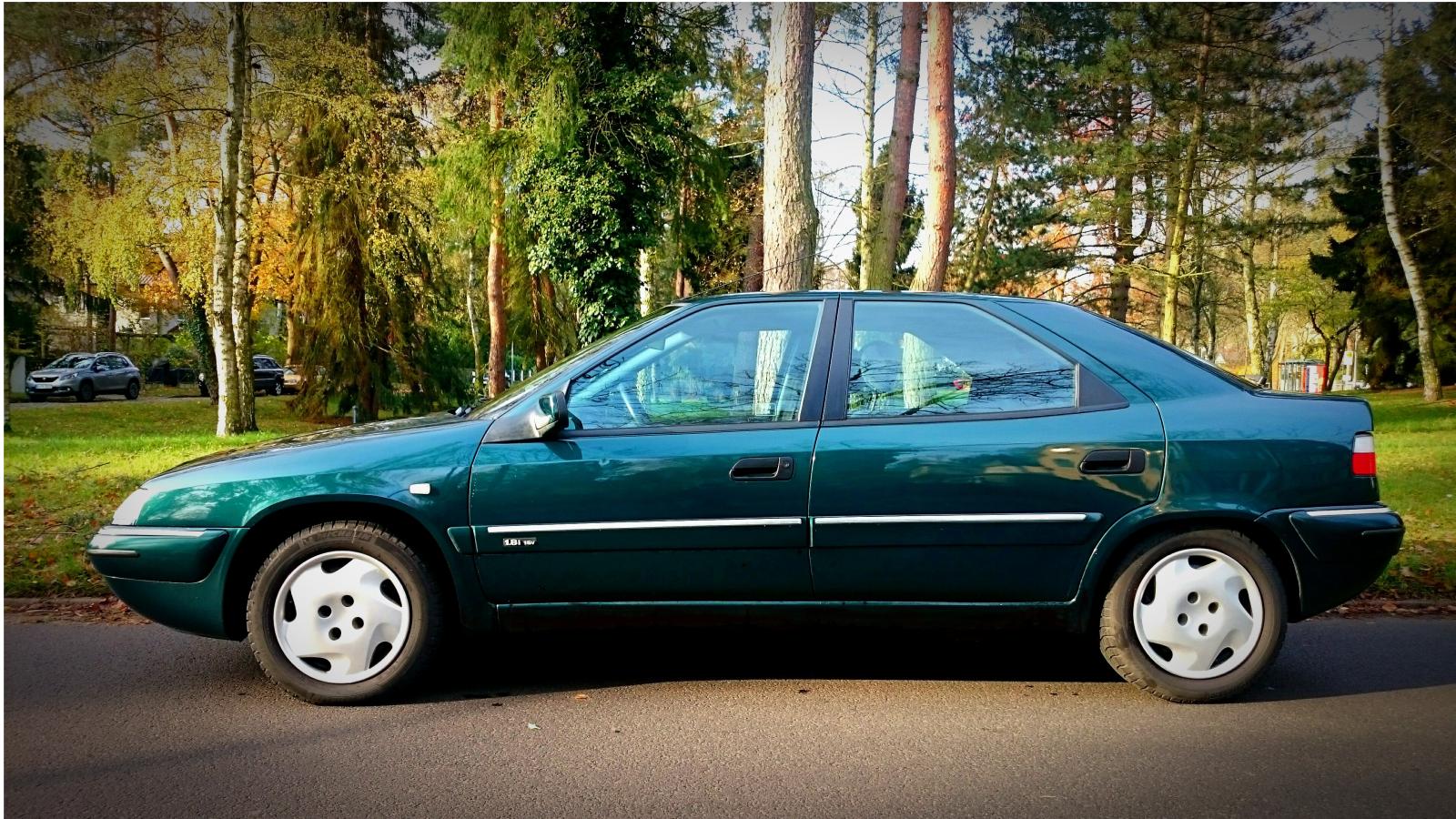

7. November 20179 J. Frisch getüvt schwebe ich neuem Fahrvergnügen entgegen Xantia 1.8i 16 V; EZ 3/1999; 165.000 KM Grüße Reinhard
