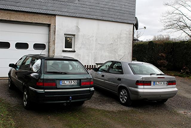

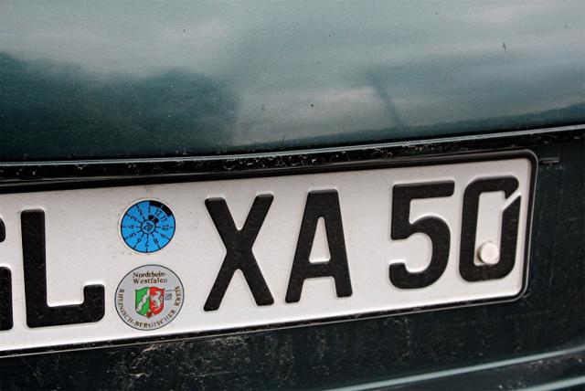

XA 50  hat auch seine HU bestanden !
- HU, AU, LPG Prüfung
- 2x Spurstangenköpfe erneuert ( von Lemförder ) mit Einbau
-Achsvermessung
insgesamt 370 € und wieder 24 Monate in Ruhe Schweben (so die Hoffnung) .
 Schöne Grüße aus Kürten Ralf
PS: Die Limo hat noch bis 3/2019 TÜV

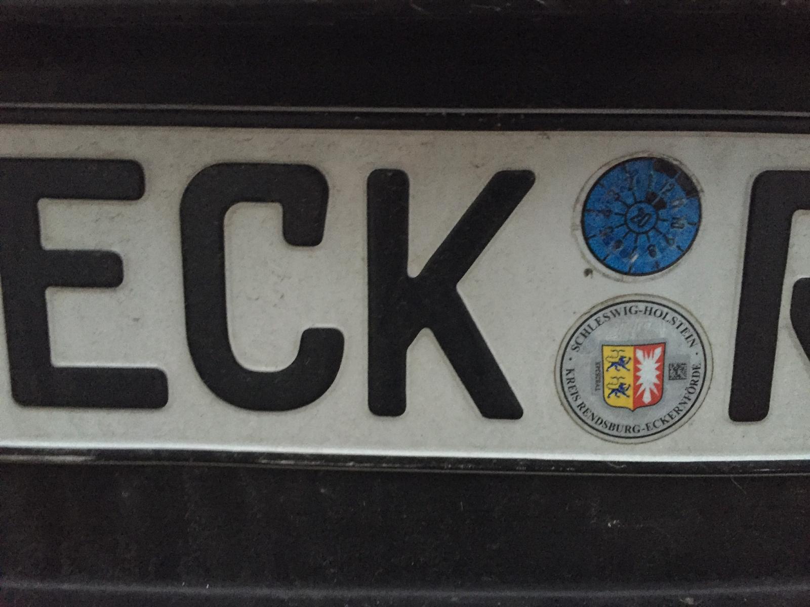

Soeben übern TÜV geschwebt. Etwas Schweller schweißen und zwei neue Bremsleitungen. Leichter Ölverlust wurde geduldet. Aber der Ursache werde ich nachgehen.
Schönes Kennzeichen. :) Ich mag den Norden... :)
