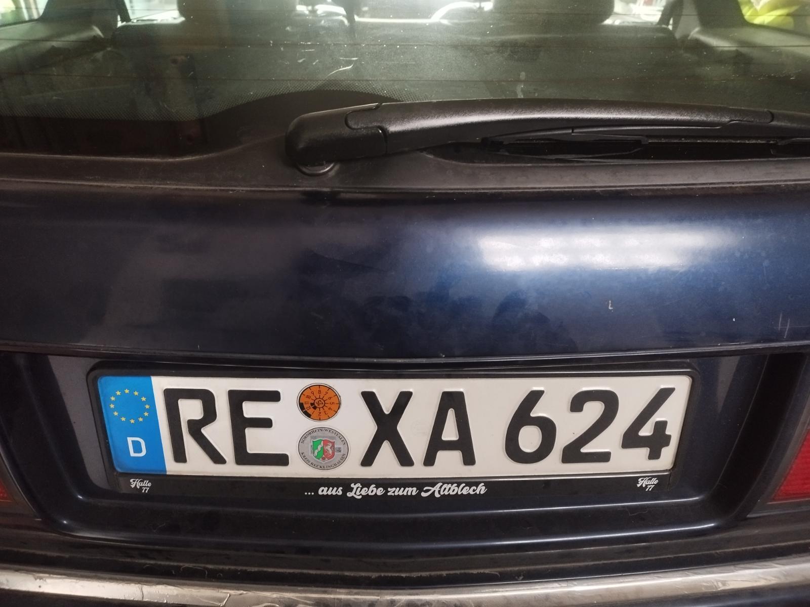

8. November 20233 J. Hallo, heute hat mein grüner seine Zeremonie, alle 26 Monate bekommen und ist erst im Januar 2026 wieder dran👍. 7800km bin ich in 26 Monaten gefahren. Der Prüfer unternahm 2 Versuche um die Handbremse an der Hinterachse zu testen, hab dann eingegriffen😂. 3. Bremslicht in der Heckklappe muss ich reparieren, wie komm ich da ran, von innen oder außen? Dieses Jahr gabs neue Domlager mit Anschlagpuffern und 2 Federkugeln vorn. Scheibenwischer vorn. Bremssättel vorn mit org Manschetten überholt und Bremsen vorn neu. 2 Koppelstangen, linke Lenkmanschette. Konservierungsmedikamente gegen Korrosion. Auspuffanlage von Flammring bis Hitzeschutzblech hinten instandgesetzt. MTS ESD ist mein erster ESD der kein Wasser im Zylinder sammelt, es sickert durch, Naht ist unten. Nach den Vorbereitungen gestern nachmittag noch gemütlich aussaugen und dann das... X2: Kurioses Wasserreservoir im Innenschweller ...es wurde dann etwas länger mit ganz viel Handtüchern auswringen. Bei der HU gibts jetzt 3 Papiere, noch ne Doku🤔 hoffe das kostet keinen Aufpreis, die Papiere bekomm ich wenn der Chef aus dem Urlaub zurück ist, nur er darf den Abgaszettel unterschreiben. Grüße Matthias

9. November 20233 J. Das geringe Überziehen bleibt straffrei, also spart Matthias rund 8% der Gebühren.
9. November 20233 J. vor 18 Minuten schrieb TorstenX1: Das geringe Überziehen bleibt straffrei, also spart Matthias rund 8% der Gebühren. Achso, jetzt hab ich es verstanden. Ich hatte erst gedacht, dass man ihm eine Plakette mit 01/2026 draufgeklebt hat. Die Plakette zeigt 11/2025, dann passt ja alles.
