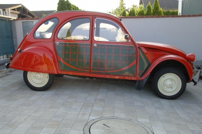

22. März 201115 J. Hallo zusammen,da ist nun das nächste Restaurierungsobjekt in die Werkstatt geflattert.Eine Scotch Ente,ein Modell,von dem ich noch nie gehört habe.Sollen wohl nur ca.100 Exemplare in Österreich gegeben haben.Die hinterenKotflügel haben einen Schwung,Dreiecksbleche und Blech vor A-Säule sind grün mit weißen Linien.Karosserie ist weiß.Habe keinerlei Dokumentationen was Original dran war,und was nicht.Das gute Federvieh soll dem Original entsprechend restauriert werden.Die Karos der Türen müssen als Folie neu hergestellt werden usw.Bin deswegen auf alle Tipps angewiesen.Möglicherweise hat jemand Fotos oder gar Folien/Muster von den Beklebungen,da die jetzigen nich so dolle sind.Danke schon mal!!VG,Rainer
22. März 201115 J. Das Sondermodell gab es in weiß und in rot. Es hatte einen Bogen auf den Türen, innerhalb des Bogens war bis zu den Fenstern, so wie am hinteren Kotflügel ein Schottenkaro aufgeklebt. Hab bisher auch nur einmal so ein Modell gesehen und zwar auch einem Französischem Nationaltreffen. Weitere Infos müßte ich mal suchen, vielleicht find ja was. Gruß DS
22. März 201115 J. Ich kann mit einigen Fotos dienen. Wenn ich heute Abend wieder zu Hause bin und Zugriff auf mein Fotoarchiv habe, schaue ich direkt nach und melde mich dazu.
22. März 201115 J. Da fehlen wohl noch ein paar grüne Eckchen: http://www.citroen.ac/agalerie/liste.asp?ID=1&GA=&PAGE=123
22. März 201115 J. Genau so hab ich sie in Frankreich gesehen. Hab sie leider nicht vor die Linse bekommen.
22. März 201115 J. Zu den von JKausDU und Yannick verlinkten Fotos kann ich noch vier Stück aus meiner Sammlung beisteuern: Quelle: Aus den Tiefen des Internet Die Sitzbezüge, welche auf dem kleinsten Foto zu sehen sind, gehören zu einer Transat- / France 3-Ente! Bearbeitet (22. März 201115 J. von ACCM Freddy)
