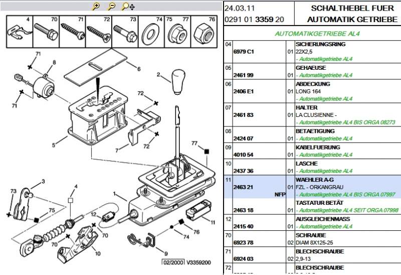

Siehst du es auf dieser Grafik?
Wenn ja, welche Nummer steht dran?
Bearbeitet ( von Nightmare)
Ja, nr6 würde ich sagen, passt von Form und Lage sehr gut rein.

Genau, es ist die Nr. 6!
Kostet 123,27€ inkl. Mwst.

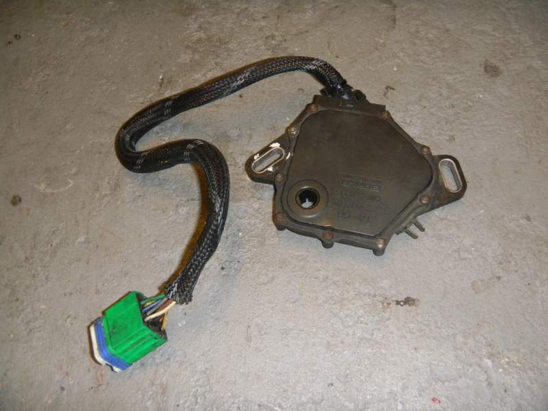

Rechts ist ein Langloch zu sehen, schräg links darunter zwei "Nasen" dort wird das Ohm-Meter angeschlossen, und der Schalter in den Langlöchen so lange gedreht bis der Sollwert bei einer bestimmten Schalterstellung erreicht ist.
Den genauen Wert habe ich nicht im Kopf, aber es war ungefähr sowas wie:
Wahlhebel auf "D" und dann 0 Ohm. - Ich weiß nicht ob ich die Werte noch wiederfinde. . . Soll ich mal suchen ? - Oder hat die jemand zur Hand ?

Jap das ist exakt das Ding was wir freigelegt haben. Ausgebaut haben wir es allerdings nicht. Der Schalthebel (ich geh ma davon aus dass es das ist) sitzt oben auf dem Deckel von diesem Schalter und das ziemlich fest. Wie kriegt man das Ding denn raus? Bzw. Wie kriegt man das obere Teil heil ab und dann den Schalter raus ;)
Oder muss man den gar nicht ausbauen?
Reicht da freilegen und die oben beschriebenen Schritte durchführen?
Mit was kann man die Schalter an diesen langlöchern drehen!?
Und falls du die Werte noch findest oder jemand anderes die hat wär natürlich super Klasse. Kann man wenn dieser Schalter am Sack ist den auch selber wechseln oder muss das ne Werkstatt machen?
