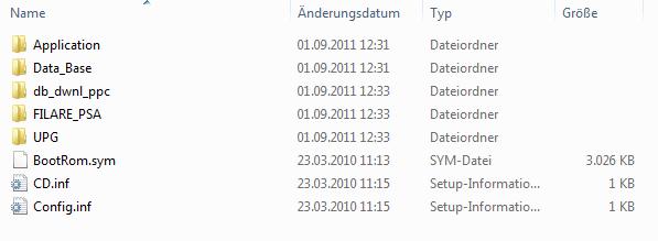

1. September 201115 J. Ich bin zu blöd dazu. Ich bekomme das nicht so auf CD, dass diese auch im Navi startet. Wird nur identifiziert, besser gesagt eben nicht identifiziert. Hallo, Deine CD trägt doch schon den richtigen Namen?! Was ist denn auf der CD d´rauf? Sieht das so aus wie hier: oder ist da die ISO-Datei d´rauf? Ich habe nach dem Patchen einfach die obenstehen Verzeichnisse und Dateien auf eine CD gebrannt und der CD dabei den Namen "CD_UPG_V3562" gegeben. Mehr ist nicht erforderlich. Du kannst aber auch die ISO-Datei als Image auf die CD brennen. Das Ergebnis ist in beiden Fällen dasselbe und der CD-Inhalt muss deshalb in beiden Fällen so aussehen wie oben abgebildet. Gruß, Albert Bearbeitet (1. September 201115 J. von -albert-)

1. September 201115 J. Hallo,Deine CD trägt doch schon den richtigen Namen?! Was ist denn auf der CD d´rauf? Sieht das so aus wie hier: [ATTACH=CONFIG]1868[/ATTACH] oder ist da die ISO-Datei d´rauf? Ich habe nach dem Patchen einfach die obenstehen Verzeichnisse und Dateien auf eine CD gebrannt und der CD dabei den Namen "CD_UPG_V3562" gegeben. Mehr ist nicht erforderlich. Du kannst aber auch die ISO-Datei als Image auf die CD brennen. Das Ergebnis ist in beiden Fällen dasselbe und der CD-Inhalt muss deshalb in beiden Fällen so aussehen wie oben abgebildet. Gruß, Albert Hallo, abgesehen davon, dass ich kein widows habe, sieht das genau so aus. Die CD hat auch den richtigen Namen (automatisch generiert). Nur wird sie nicht erkannt, der Prozess startet auch nach 10 Minuten nicht. Ich hake das jetzt erst mal ab, muss morgen ein bisschen Reisen und habe keine Lust auf nicht funktionierende Telematik. Trotzdem Danke für den Support!
