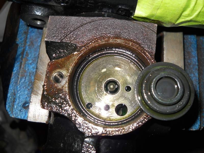

Ich bekomme morgen den Druckregler und werd ihn mir ansehen.

Der Druckregler ist jetzt bei mir und Jörg hat einen Auswechselspieler, mal sehen ob mir was schlaues dazu einfällt. Aber nicht mehr heute ;)

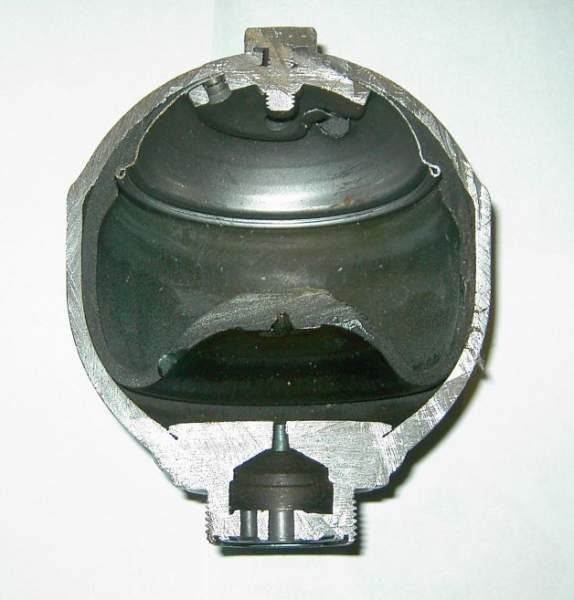

Nachdem Cit von den geschraubten Kugeln zu den geschweißten Teilen übergegangen ist, scheint die Sollbruchstelle an der Füll-Schraube zu sein.
Gut so, denn so geht zu Anfang der Stickstoff `raus, ohne irgendwelche Teile zu beschleunigen. Auch die Füllschraube ist durch die Halteplatte in der Membran "unfliegbar". Das Zischen, das man hört, zeugt davon, dass auch nach dem Platzen der Stickstoff nicht schlagartig ´rausgelassen wird, sondern mehr oder weniger "geregelt" abbläst. (Durch das Abblasen des Stickstoffs geht der Hydraulikdruck runter auf 0 bar und muß durch die Pumpe wieder aufgebaut werden. Das schafft sie nicht wegen der Leckage. Folge ein munteres Geplätscher.....
Wenn dann niemand direkt in der Nähe der Kugel ist, und das ist ja der Normalzustand, wird auch niemand beschädigt.

Hab den Druckregler auseinander. Es scheint, als sei der Steuerschieber zur "Rücklaufkammer" verklemmt. Ich hab ihn jedenfalls (noch) nicht herausbekommen, normalerweise kann man ihn einfach ausblasen, er scheint aber bombenfest zu sitzen.

das sind seltene aber leider keine ganz unbekannten Ereignisse. Dringender Verdacht in allen diesen Faellen: Der Steuerschieber veklemmt und der Druckregler schaltet nicht mehr ab. So hat es Torsten nach Oeffnen des Reglers ja nun auch diagnostiziert. Ein Verdacht ist, dass Gummiteile, z.B. von verbotenerweise wiederbenutzen Dichtungstuellen den Schieber blockieren. Dietmar Messerschmidt aus Graz untersucht diese Phaenomene systematisch und sammelt Druckregler, die dieses Verhalten zeigten. Torsten sollte sich mit ihm in Verbindung setzen.

Auf dem Bild scheints auch ins Gehäuse reingerostet zu haben.

Die Druckregler des Xantia wurden im Laufe des Modelljahres 1997 umgestellt auf einen Zuführleitungsanschluß (von der Pumpe) mit Metalldichtung. Vielleicht war der Grund die Problematik mit den klemmenden Schiebern ? Jedenfalls hat der hier betroffene Druckregler lediglich auf der Ausgangsseite, zum Sicherheitsventil, eine Gummidichtung.
