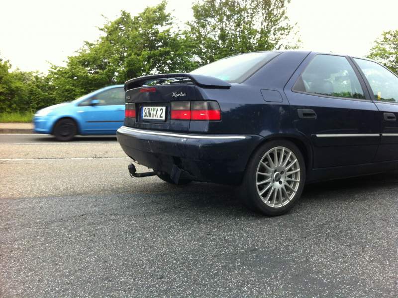

Ne Frau hat mich von hinten ....
Nein, nicht das, was ihr jetzt denkt. ;)

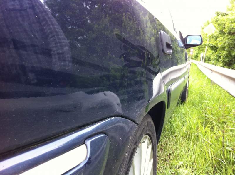

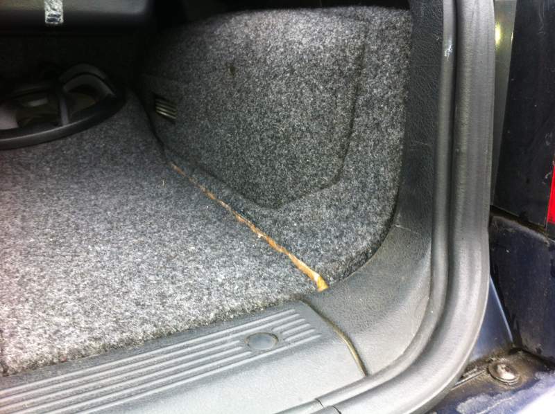

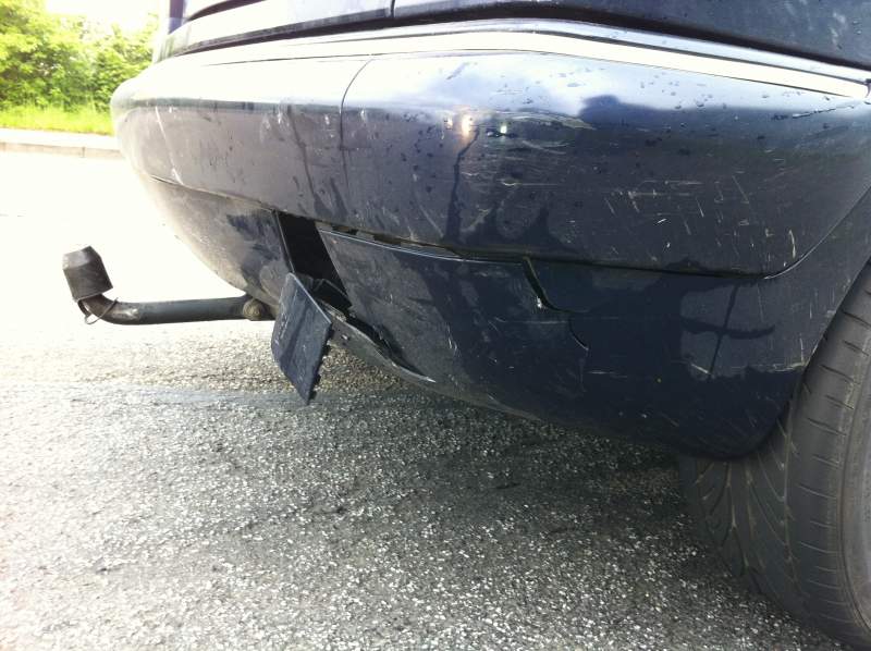

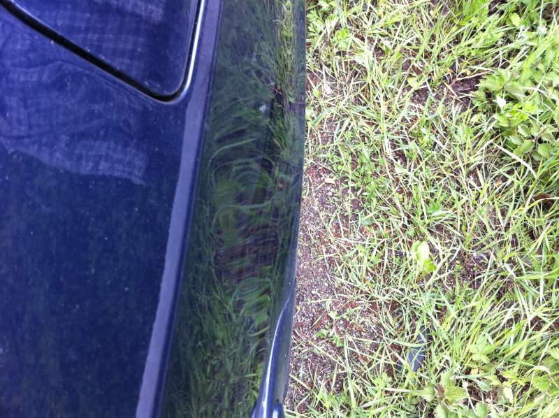

Stoßstange ist hin, rechter Längsträger leicht geknickt. Dadurch kam innen der Kofferraumboden nen cm hoch (siehe Kofferraumausbau) und rechts eine Spannungsbeule im Radhaus. Letztere springt hoffentlich wieder zurück, wenn er gerichtet wird.
Die hintere rechte Tür schließt, ist aber vom Spaltmaß her deutlich reduziert.

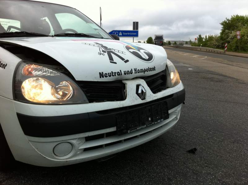

Schuld war der Gegner --> Dachte, ich biege schon ab, obwohl ich noch auf den Querverkehr geachtet hab.
An der Stelle kracht es ständig aus genau diesem Grund
Ah und ich dachte schon, Du hättest diese soziale und kompetente Frau abgeschleppt, weil die Verschlußkappe von der Abschleppöse so komisch herunterhängt. In der Eile passiert so etwas ja schon mal. Irgendwie hat sich dann die (Abschlepp-)Stange quergestellt, bei irgendwelchen wilden Bewegungen, dachte ich ... na ja, war mal wieder alles ganz anders ...
Sieht sie die Schuldfrage auch wie Du oder ist sie so sozial und kompetent, dass ihr da noch ein paar weitere Details eingefallen sind?

Sieht er aus wie der versuch einer feindlichen übernahme. ;) Von wegen Neutral....

Schade! Der kaputte Längsträger und der Unterboden, das ist nicht sehr schön... Wenn du diverse Teile abschraubst, siehst du, wie schlimm es dich getroffen hat und ob man da das Blech richten kann. Einfach mal näher ranschauen. Wenn es mit dem Richten klappt, wirst du ihn trotzdem nicht wieder genauso wie vor dem Unfall hinkriegen. Mit dem veränderten Spaltmass und der Beule kann man schon normal fahren, aber ob das die Spur stark beeinflusst hat? Hoffentlich nicht, aber bei einem kaputten Längsträger ist damit zu rechnen.

ahk ist böse, die leitet die aufprallenergie vom heckblech weg in die struktur des wagens-kann sein, je nach dem wie schnell die dame war, das der so krumm ist das nix mehr zu retten ist. sieht man aber erst auf der hebebühne.
generell kann man den schon wieder "geradeziehen", ne 100%-instandsetzung ist definitiv teurer als der wiederbeschaffungswert.
schadenssumme auszahlen lassen, zum karo-bauer, auto auf die richtbank und mitm dozer gradeziehen. kost max n 1000er mit beilackieren.
ist fast so gut wie neu (äusserlich) und kann man nochn paar jährchen fahren.

Ich warte die Begutachtung ab. Danach wird das Heck zerlegt. Auf den ersten Blick isses nur ein leichter Knick ganz hinten im Längsträger. Dadurch kam der Kofferraumboden rechts etwa nen halben cm hoch und das Seitenblech nach aussen. Mit Glück springt das wieder halbwegs an seine Position, wenn wir hinten mit Gefühl ziehen. ;)

In diesem Fall würde ich fast vermuten, dass die AHK mehr gerettet hat als zerstört. Die Spur ist gerade, auch ansonsten funktioniert alles bis auf das geräuschlose Schließen der rechten Tür ;)
