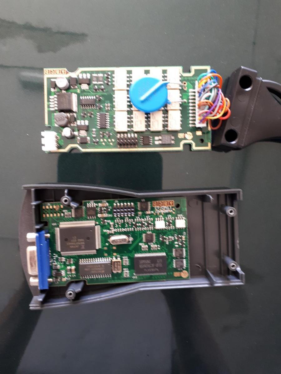

Wollte mit Lexia dass Steuergerät auslesen, hab aber keine Verbindung bekommen. Werde beim nächsten Versuch die Reihenfolge beim anschließen vom Laptop ändern, erst Weckfahrsperre aus dann Kabel anschließen, mal schauen ob es dann geht.
Da gibts keine Reihenfolge die zu beachten ist. Kabelverbindung herstellen, Lexia öffnen, richtigen Xantia (X1, X2) auswählen. Fahrgestellnummer eingeben. Lexia verkündet, wenn die Zündung aus und wieder eingeschaltet werden soll. Richtiges Motorsteuergerät auswählen.
Grüße Matthias
Am 28.6.2021 um 08:58 schrieb matgom:
Grüße Matthias
Ist es möglich das dies einfach nicht Fullchip ist und daher nicht funktioniert?
