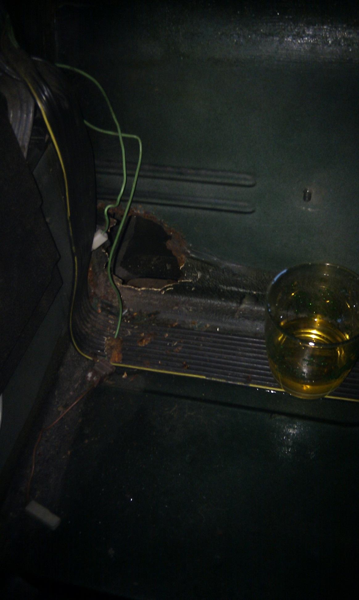

Kofferraum kplt. demontiert:
naja ...
Das glas Cognac brauchte ich dannach.
Eigenartigerweise: mehr Rost war an angegebenen Stellen von euch nicht zu finden, hab gründlich gesucht heut.
Die Seitenwände (Tankstutzen etc) Waren innerlich BRAV mit Fett konserviert (oder wachs) dafür hab ich dieses ZUGEKITTETE (perverse tour) Loch gefunden, was sich ca noch um 3 mal 3 cm vergrössern wird ...
Es ist Fahrerseitig...
Hinterste Ecke (Rückleuchte) Des Kofferraums.
Mehr war nicht zu finden...
Ich lass das Einschweissen die woche...
Joachim

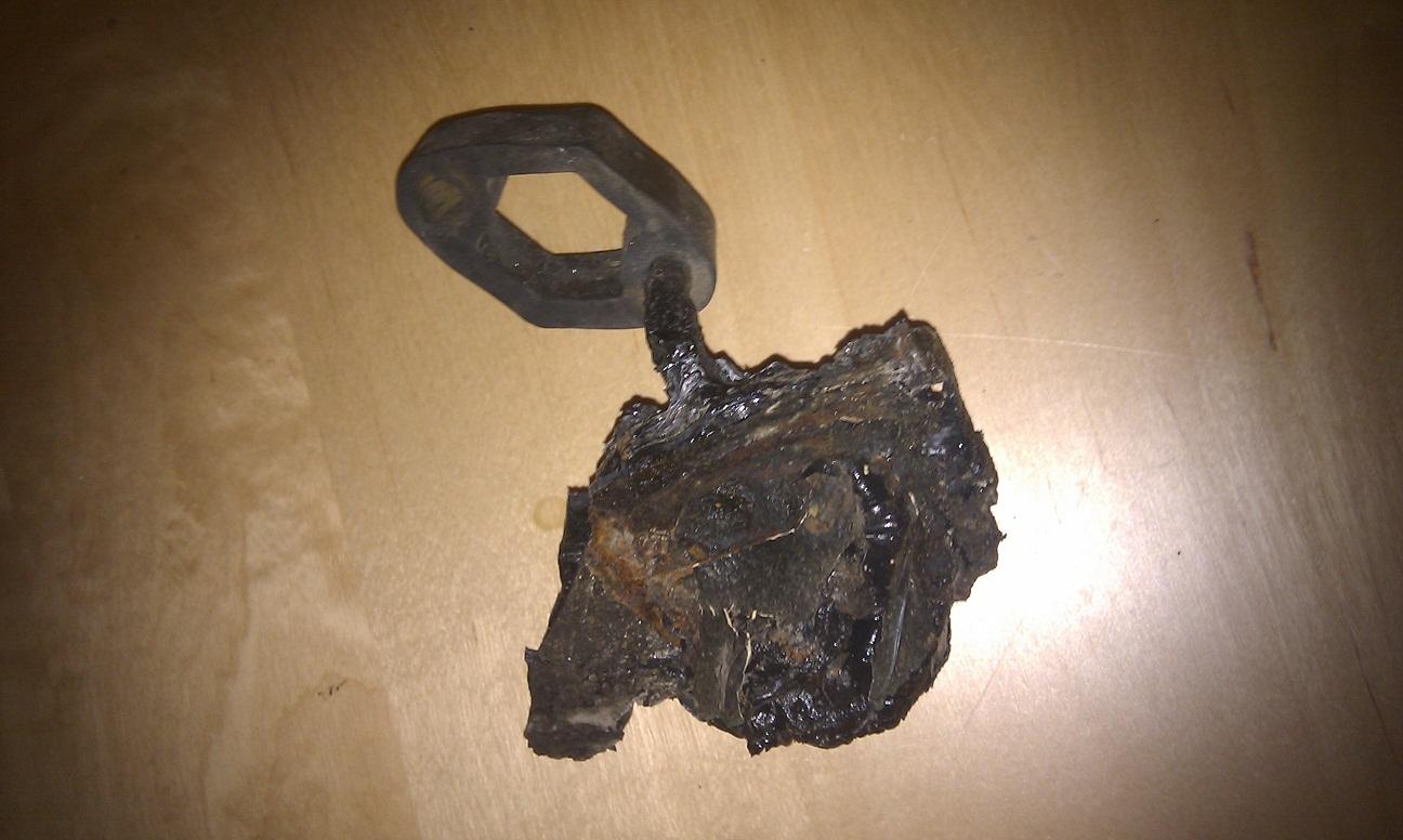

Blech wird ein Problem (scheissarbeit halt wie immer)... das was da rausgefallen ist, war gleichzeitig eine Gummiaufhängung für den Endtopf grrrrrrrrrrrrrrrrrrrrrrrrrrr
ICh steh auf solchen Pfusch, anstatt zum Schweissgerät zu Greifen...
Ich kann mich da jetzt wieder ärgern, oder ?...
