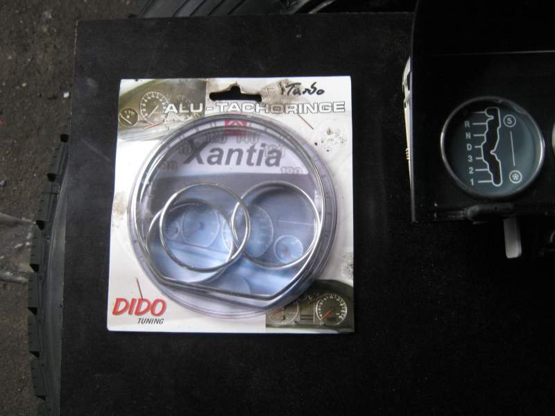

Ich habe hier noch einen neuen OVP Satz (5 Ringe) für Xantia X2 Kombiinstrumente. Evtl. passen die Ringe ja auch auf andere Typen.
35,00 inkl. Versand

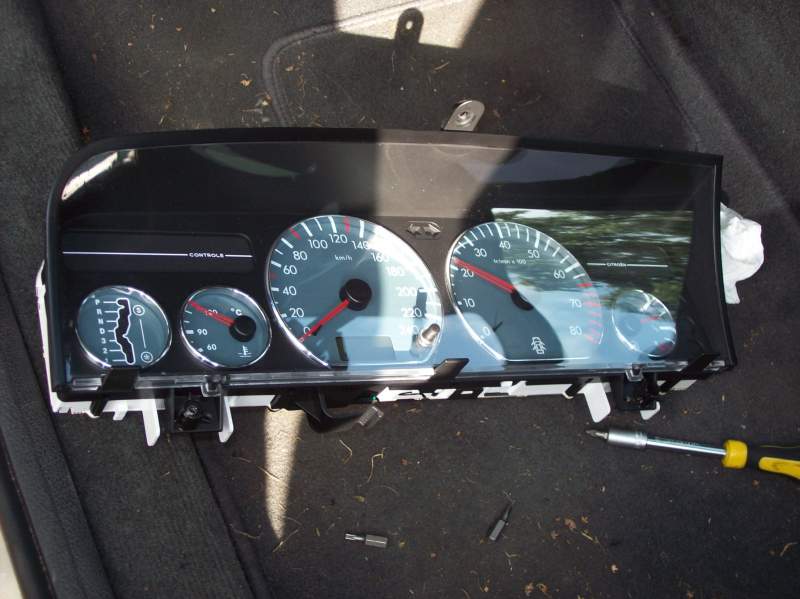

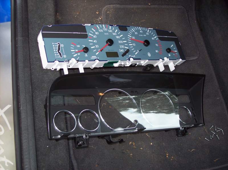

Da es hier anscheinend ein kleines Vorstellungsproblem gibt, hier 2 Bildchen:
Das Glas bleibt also, es wird zusammen mit der Kunststoffeinfassung abgehoben. Die Tachoringe werden von hinten durchgesteckt und dann umgebördelt.
Sieht dann so aus:
Die Krümel auf dem Teppich bitte wegdenken! ;)
Bearbeitet ( von Juergen_)

Danke für die Bilder, jetzt kann sich das jeder gut vorstellen.
