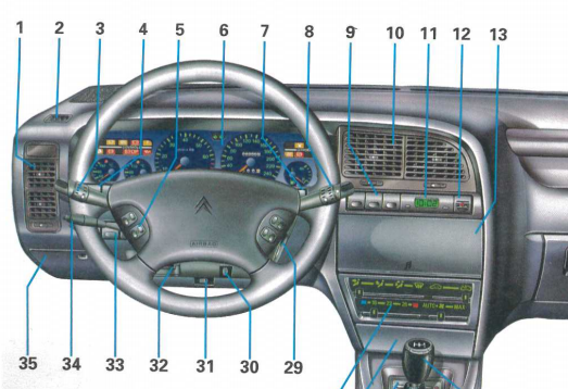

Ne ganz blöde Frage:
- links neben der Lenksäule, so halb-unten ist der Sicherungkasten. (Kleiner Drehknebel an der Klappe)
- Zwischen dieser Klappe und den Sicherungen sollte ein Bord-Handbuch stecken. Schon gefunden?
. kann sehr informativ sein, wenn noch vorhanden.
- Ist nachfolgend wohl ein Bild von ner X1 (vor 1998), aber Nr.35 zeigt die Klappe.
