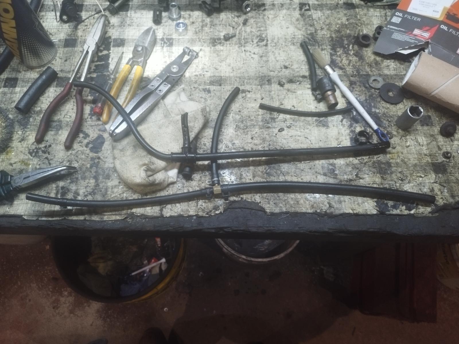

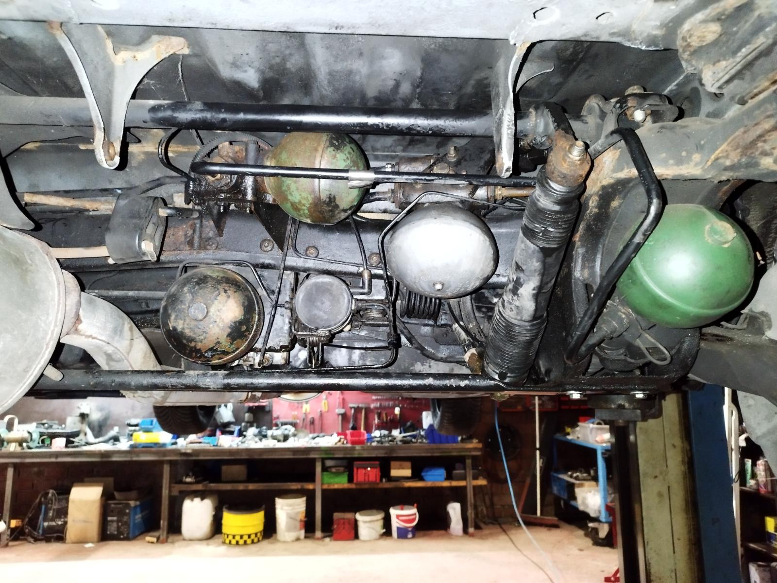

Heute Mal ein wenig weiter gewerkelt, wir mussten die Hinterachse ablassen um überhaupt was zu sehen . Rücklauf vom AFS Zylinder gerissen die Zuleitung hatte ich ja schon getauscht . Weiterer Rücklaufschlauch gerissen und undicht , Mal sehen was noch kommt.

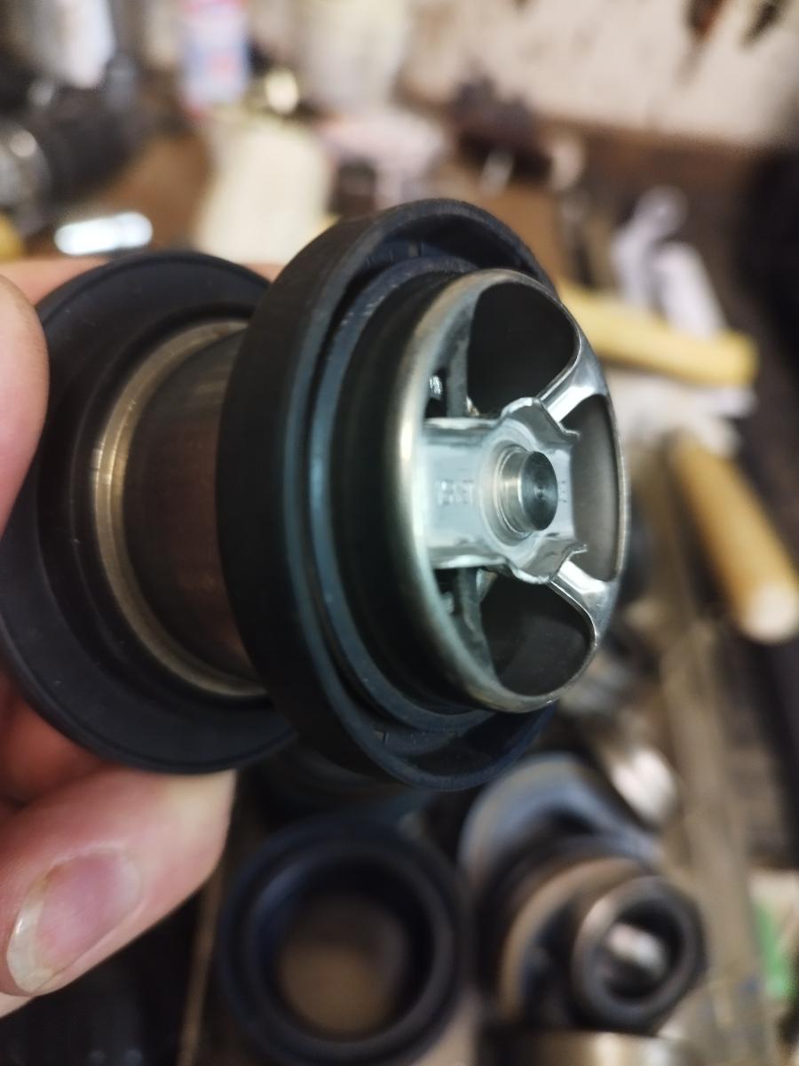

Es könnte sein das ich in meinem Bestand welche gefunden habe , hat wer die Maße
Sind se nicht. Die Simmerringe am Thermostaten sind sehr arg dünn (Innendurchmesser ist nicht viel kleiner als Außendurchmesser) und haben zwei Lippen mit Federringen dahinter.

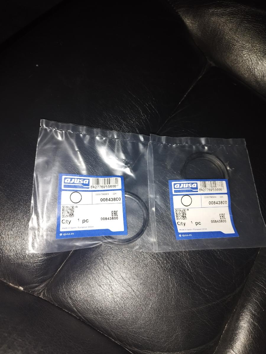

Für Interessierte: -> AJUSA 00843800

Die 7 bestellten Dichtringe sind laut Autodoc auf dem Weg zu mir. Scheinen also tatsächlich lieferbar zu sein.

Hinterachse am Activa auch wieder dicht, nach austauschen der Rücklaufleitung.😩
