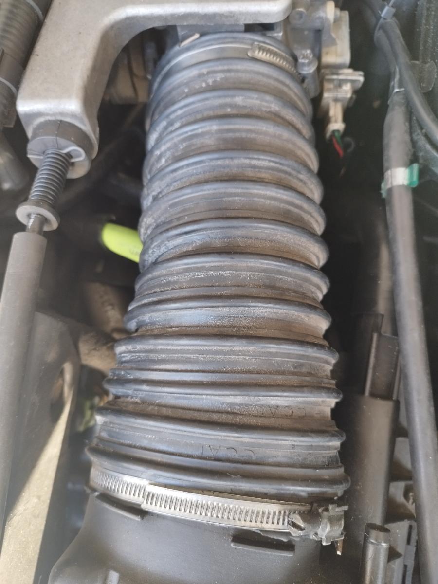

Jetzt hat es auch mich erwischt, Ansaugschnorchel gerissen , aber von solchen Kleinigkeiten lassen wir uns doch nicht unterkriegen, da ist halt Kreativität gefragt . Kurz gesucht und schon hatte ich RAG Qualität.
Der Originale ist doch bestimmt NFP oder.🤔
Da kann ich dich beruhigen, das Ding ist schon seit Jahren nfp.
Bei deinem Ersatz frag ich mich natürlich, ob die Wastegatesteuerung noch richtig funktioniert.

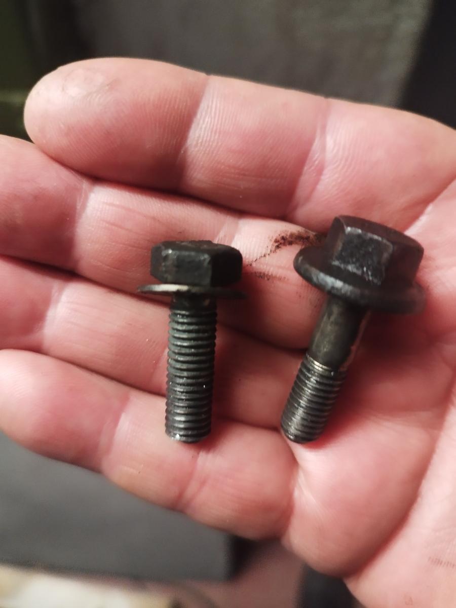

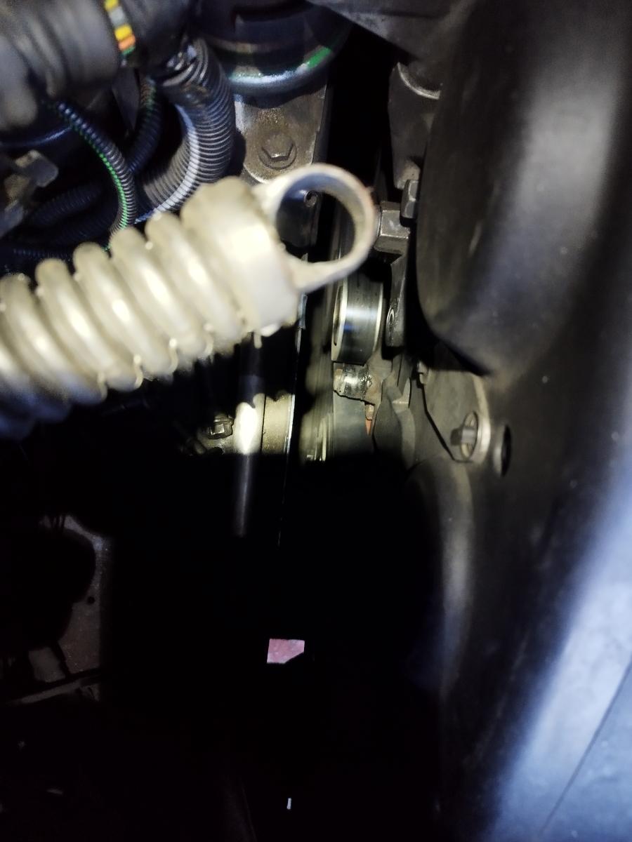

Beim letzten Zahnriemen tausch hab ich eine falsche Schraube verbaut für den Federspanner des Rippenriemens , Fünf vor zwölf noch erkannt.
So schnell wollte ich den Ersatz Motor dann doch nicht Einbauen. Dieser läuft ausgesprochen gut , hat auch erst 300000km gelaufen , das ist noch Qualität.
On 3/17/2023 at 5:53 PM, HDI JUNKIE said:
[...] eine falsche Schraube verbaut [...]
Bist du dir sicher, dass das an einer falschen Schraube lag? Hier hats doch eher das Gummiteil zerlegt.
Es lag an der Schraube , rechts ist die Originale.
Der Dämpfer ist einfach über die Schraube nach aussen gewandert , 2mm weiter 💣

Am 17.3.2023 um 17:53 schrieb HDI JUNKIE:
Kleine Bemerkung noch dazu: Das Ding läßt man beim Zahnriementausch wie es ist, Zerlegen ist weder beim Xm noch beim Xantia sinnvoll oder hilfreich. Komplett ausbauen,  bei Bedarf die Rolle erneuern.,
