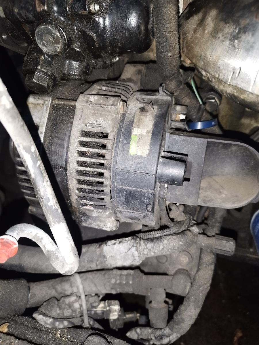

Langsam kommt auch die Lima zum Vorschein 🤪
vor einer Stunde schrieb HDI JUNKIE:
So langsam müsste ja dann jedes Teil, das austauschbar ist, getauscht sein.😉
Ulrich , ich habe heute beim Schrauben den Stammtisch vergessen . Nur um die Lima auszubauen muss die LHM Pumpe ab da eine Schraube nicht an der Riemenscheibe vorbei möchte
Ich seh schon, du hast dich für die einfache Variante entschieden. :D

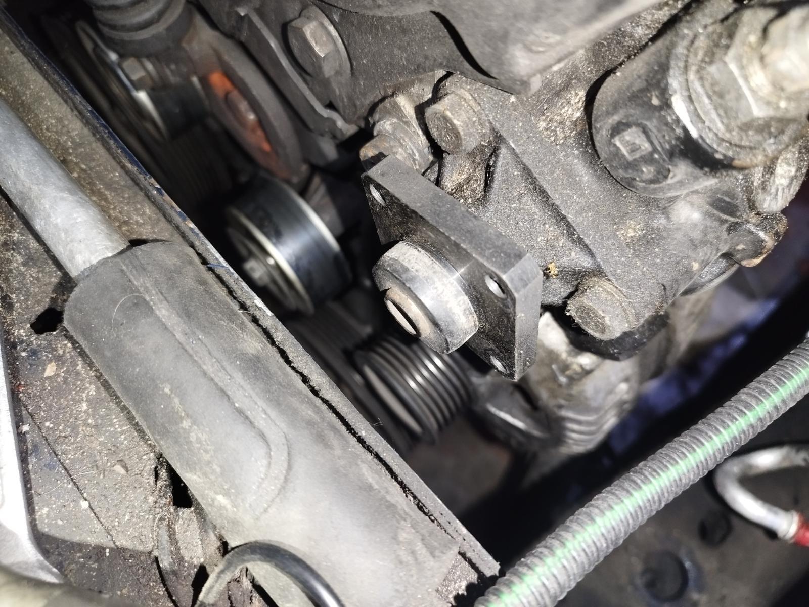

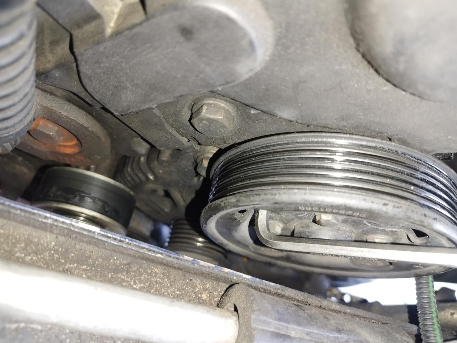

Steht der Rippenriemenspanner auch auf der Arbeitsliste? Falls nicht: den solltest du dir mal angucken.
Zerlegen, saubermachen, neue O-Ringe, fetten, wieder gut für 120tkm. Könnte hier aber schon zu spät für Wartung sein.

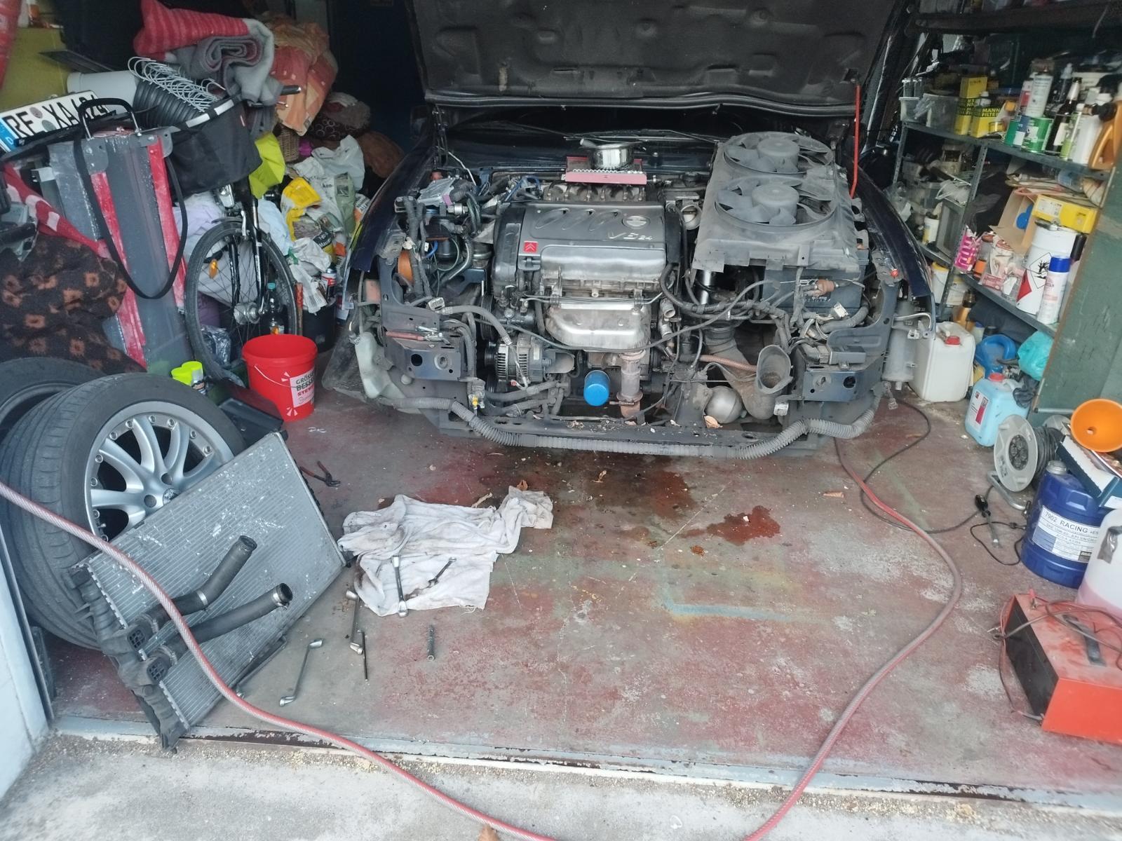

Hatte ich letztens ja erst in den Fingern , jetzt bin ich bei der Lima am V6. Hab eine Heiden Freude

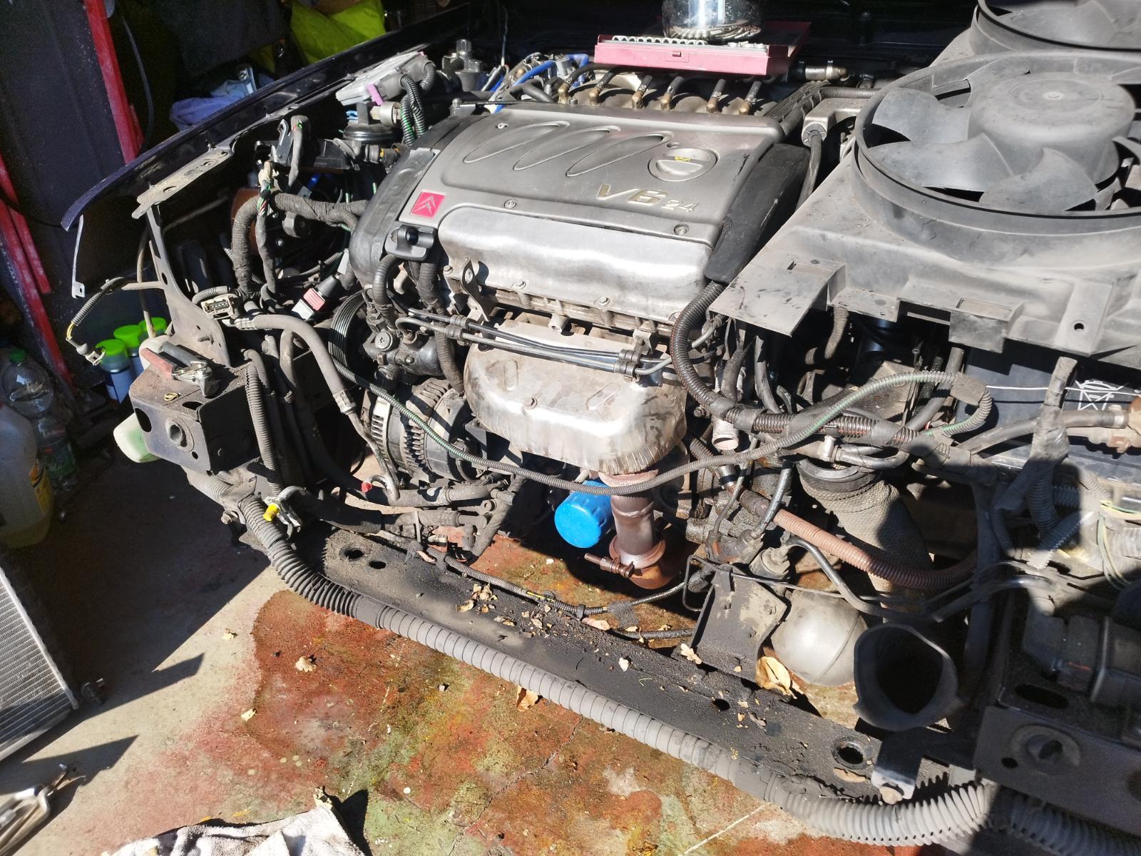

Mal ein etwas anderes Bild vom Motorraum 😂
Hatte bei der Riemenscheibe der LHM Pumpe nicht gedacht das sie so einfach abgeht, dachte an Abziehen und kein Platz. Trotzdem ist die Lima ein verbaut es Teil , fast zu vergleichen mit Heizungskühler 😂

Du hast hoffentlich nicht nur wegen der Lima das ganze Zeug ausgebaut? Für die hätte es genügt, den Klimakompressor aus seinen Halterungen zu lösen und ihn hängen zu lassen.
Wenn man es zum ersten Mal macht , kann man gleich mehrere Sachen abarbeiten , Kühler Kärchern , eventuell den Klimakühler mit tauschen .
Wenn es schnell gehen muss, operiere ich immer durchs Schlüsselloch. Wenn ich das halbe Auto auseinanderschraube seh ich zuviele Dinge, die man machen könnte - und dann dauerts ewig.

Ich seh nur den braunen Staub der hinter der Abdeckscheibe der Befestigungsschraube des Spanners herauszukrümeln scheint und da klingeln die Alarmglocken bei mir.
vor 3 Minuten schrieb schwinge:
Der Spanner ist die frühe Variante mit Nadellagern. Da sollte man tatsächlich mal reinschauen.

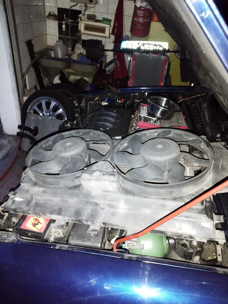

Der Kühler kommt neu und auch der Klimakühler wird erneuert , wenn wir schonmal die Lima erneuern.
Es mag Menschen geben die die Lima ohne Probleme beim V6 austauschen, ich brauche Einfach Platz. Persönlich habe ich keine Wurstfinger , nur mir liegt der letzte Urlaub noch mit 7200km mehr noch in den Knochen
Uni
Ich möchte einfach so viele wie möglich Störquellen beseitigen.
Wenn ich den neuen Kühler verbaut habe, bin ich auf die Temperaturen gespannt.
