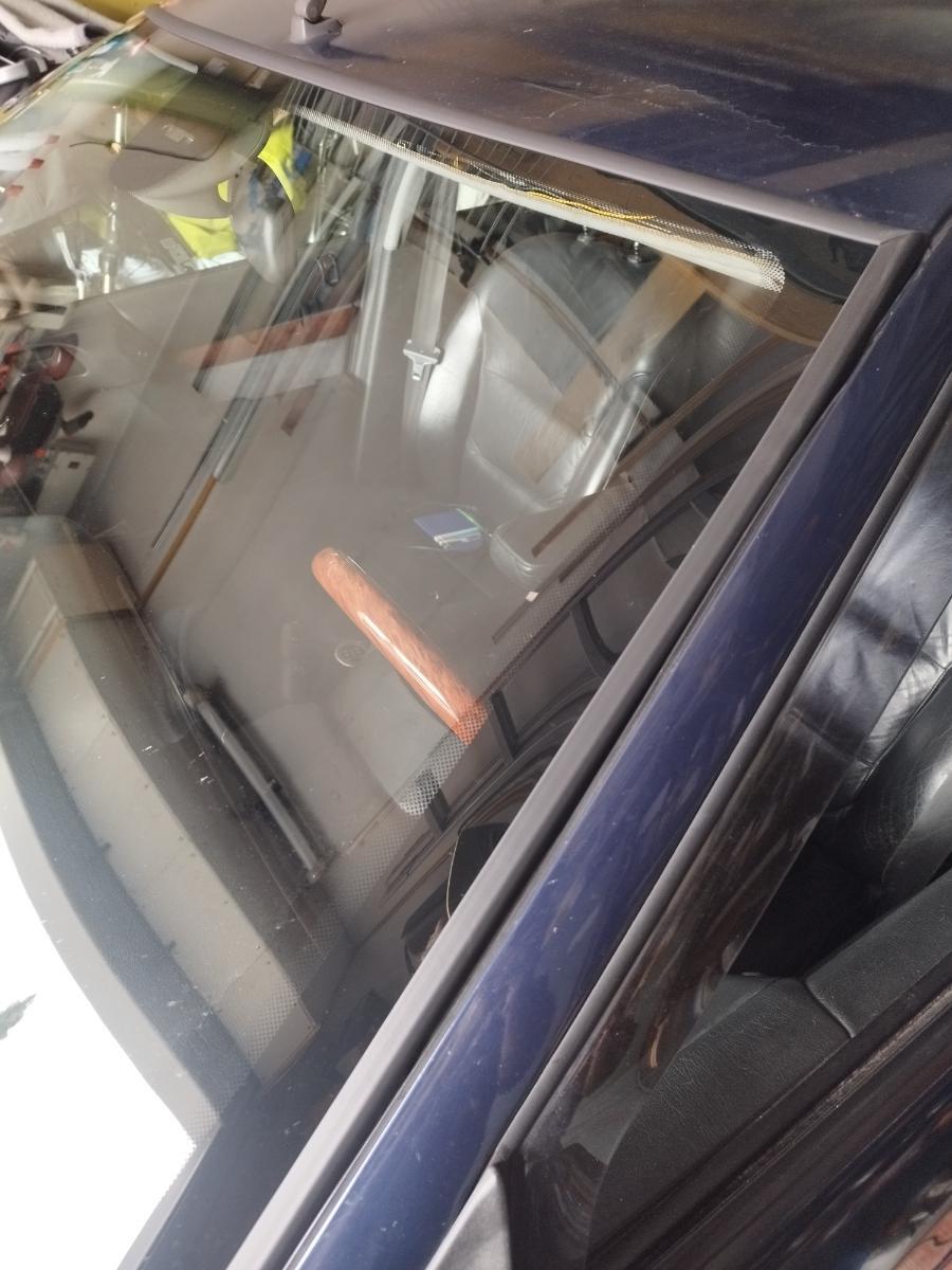

Es ist schon die richtige Dichtung drin. Nur verkehrt herum eingebaut. 😉 Einmal mit Profis arbeiten.
Diese Idee hatte mein Gehirn kurz angespielt, aber sofort als unmöglich wieder verworfen.
Das ist das dümmste, was ich seit langem gesehen habe.
Da muß man ja froh sein, daß die Scheibe mit der Wölbung nach außen eingebaut wurde, nicht etwa nach innen.

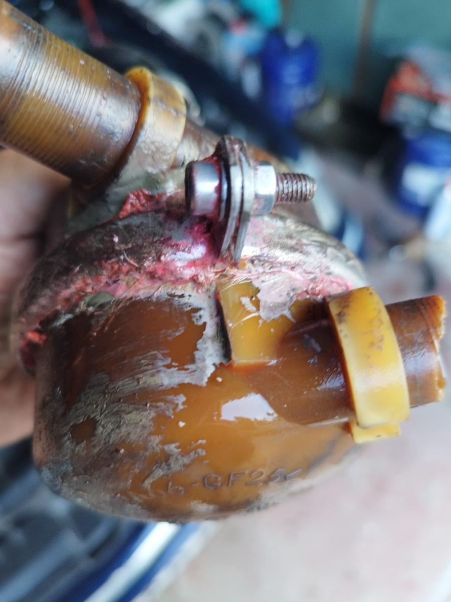

Heute noch den Dampf Blasen Abscheider ausgetauscht, noch vor dem Urlaub 🤣
Wenn ich das Bild vom Dampfblasenabscheider so sehe, wird es doch mal so langsam Zeit für unsere Variante aus Edelstahl. Nach deinem Urlaub gehen wir das mal an.
vor 19 Minuten schrieb GuenniTCT:
Oja, macht mal. Wenn Jörg sowas wie auf dem Foto einbauen muß, kann es kaum noch übler kommen.

vor 19 Stunden schrieb TorstenX1:
Das ist das ausgebaute Teil, gut das ich mir die Zeit genommen habe.
