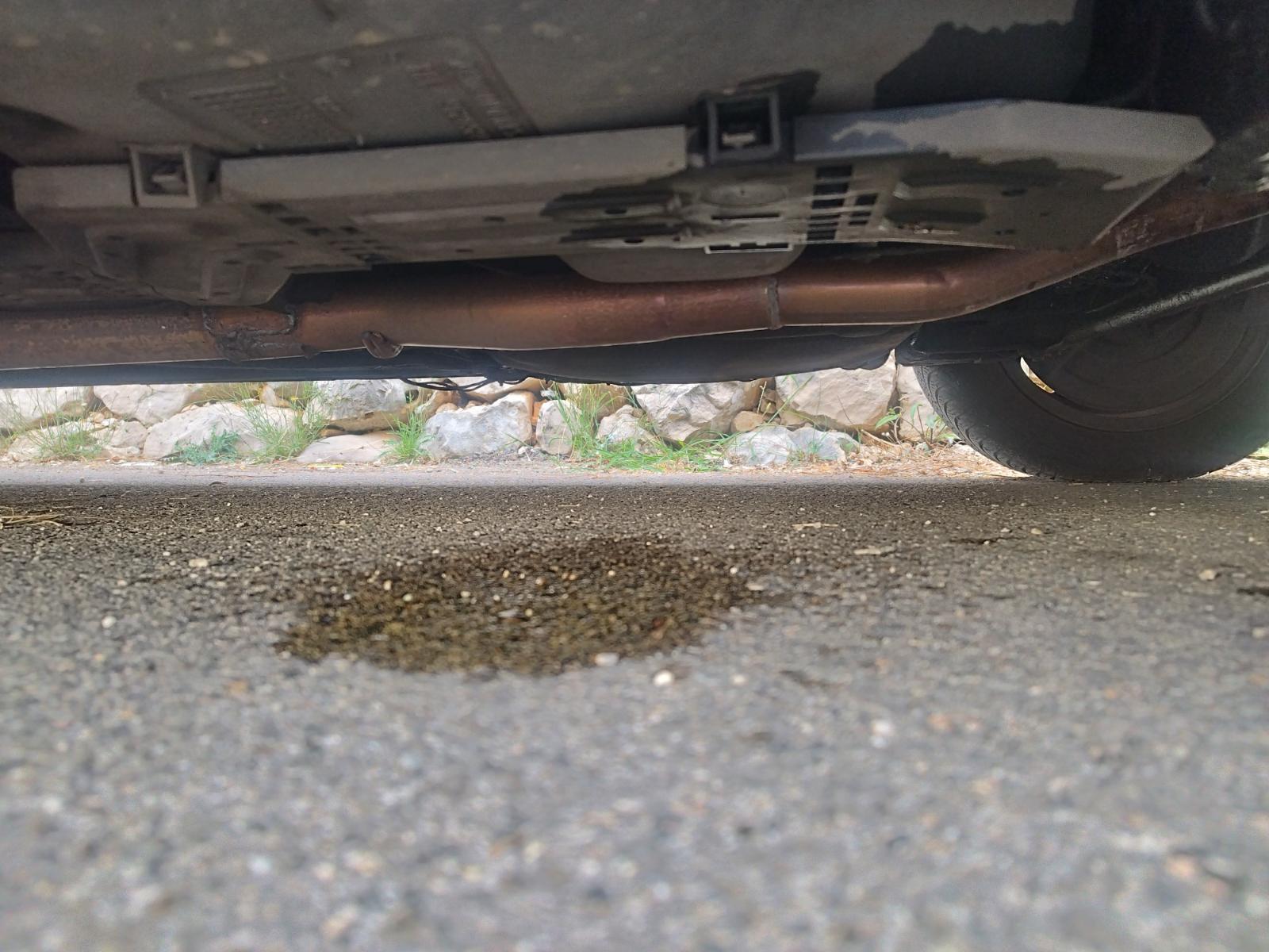

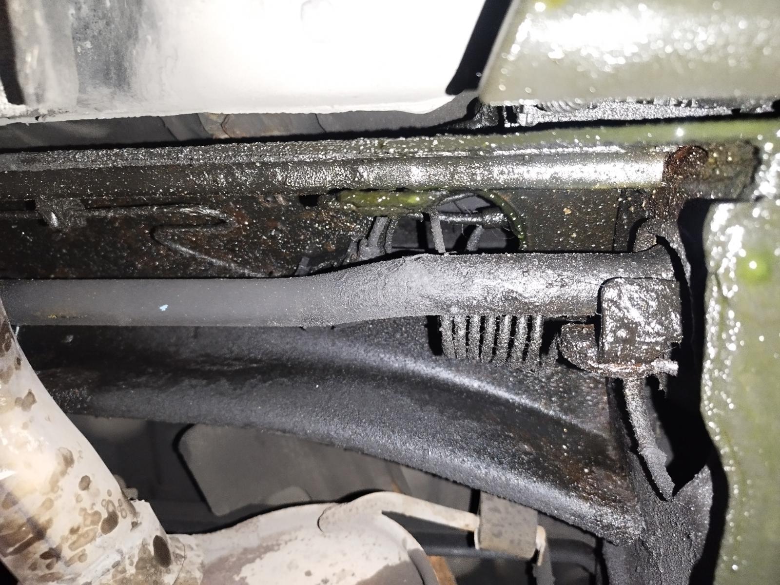

16. September 20233 J. Ach herrje! Fällt er wieder auseinander? Entweder herumspringende Bäume, siffende neuwertige Wasserpumpen oder undichte LHM? Leitungen.. Die Kombi Jörg, X2 V6 Break und Kroatien steht nicht unter einen guten Stern. Was sifft denn da eigentlich, Jörg?
16. September 20233 J. Ersteller Welche Leitung könnte denn da lang gehen .? Bearbeitet (16. September 20233 J. von HDI JUNKIE)
16. September 20233 J. vor 4 Stunden schrieb HDI JUNKIE: Welche Leitung könnte denn da lang gehen .? Naja, es wird eine sein, die von der Hinterachse kommt oder zur Hinterachse führt. Andere Leitungen sind woanders. Durchrostungen an der Stelle sind eher ungewöhnlich. Anbieten würde sich der Bereich aber, um Verbinder, mit denen Leitungen teilersetzt werden, anzubringen. Vielleicht sitz da einer, der nicht dicht ist. Um näheres zu erfahren, müßte man nachsehen. Vielleicht könnte es auch erhellen, die Bremse mal voll durchzutreten.
17. September 20233 J. Das muss kein Leck im Hochdruckbereich sein. Da müsste der Fleck eigentlich größer sein, es sei denn, dieser Fleck ist in kurzer Zeit entstanden oder es geht tatsächlich um einen Verbinder aus früheren Reparaturen, der undicht geworden ist. Der lässt ja auch nur wenig durch. Was ist mit den ganzen Steckverbindungen der Rückläufe? Die sind zwar weiter links, denke ich, aber bei meinem letzten Hydraulikschaden am Sicherheitsventil fand das LHM auch seinen Weg bis zur Mitte des Fahrzeugs. Es spritzt, läuft und kriecht in die unmöglichsten Ecken.
17. September 20233 J. Ersteller Es scheint eine Rücklaufleitung auf der Hinterachse zu sein , sie scheint einen Riss zu haben . Habe den Wagen aufgebockt und laufen lassen , im Stand kam nichts . Wenn ich eine Strecke fahre fängt er an zu tröpfeln , es kommt oben von der Achse. Bearbeitet (17. September 20233 J. von HDI JUNKIE)

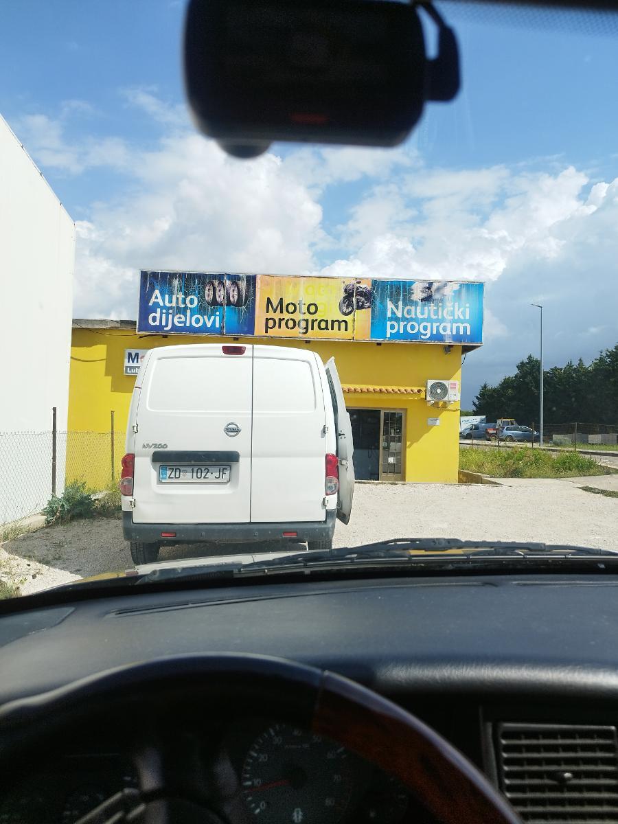

17. September 20233 J. Ersteller Ich habe alles dabei, Leitungen , Verbinder , LHM , Rücklaufleitungen, ich fahre ca 30000km im Jahr mit und ohne Anhänger ohne Probleme. Vor dem Urlaub wird alles mögliche ausgetauscht , Kühler , Thermostat, Lichtmaschine etc. Langsam glaube ich der Wagen will keinen Urlaub , habe hier eine Werkstatt gesehen , vielleicht geht da was , ansonsten darf er tröpfeln . Zurzeit steht er auf Höchststufe ohne Abzusinken .
19. September 20233 J. Ersteller Heute hab ich das gestern bestellte LHM abgeholt , kleinster Laden aber super sortiert und hilfsbereit . 👍
