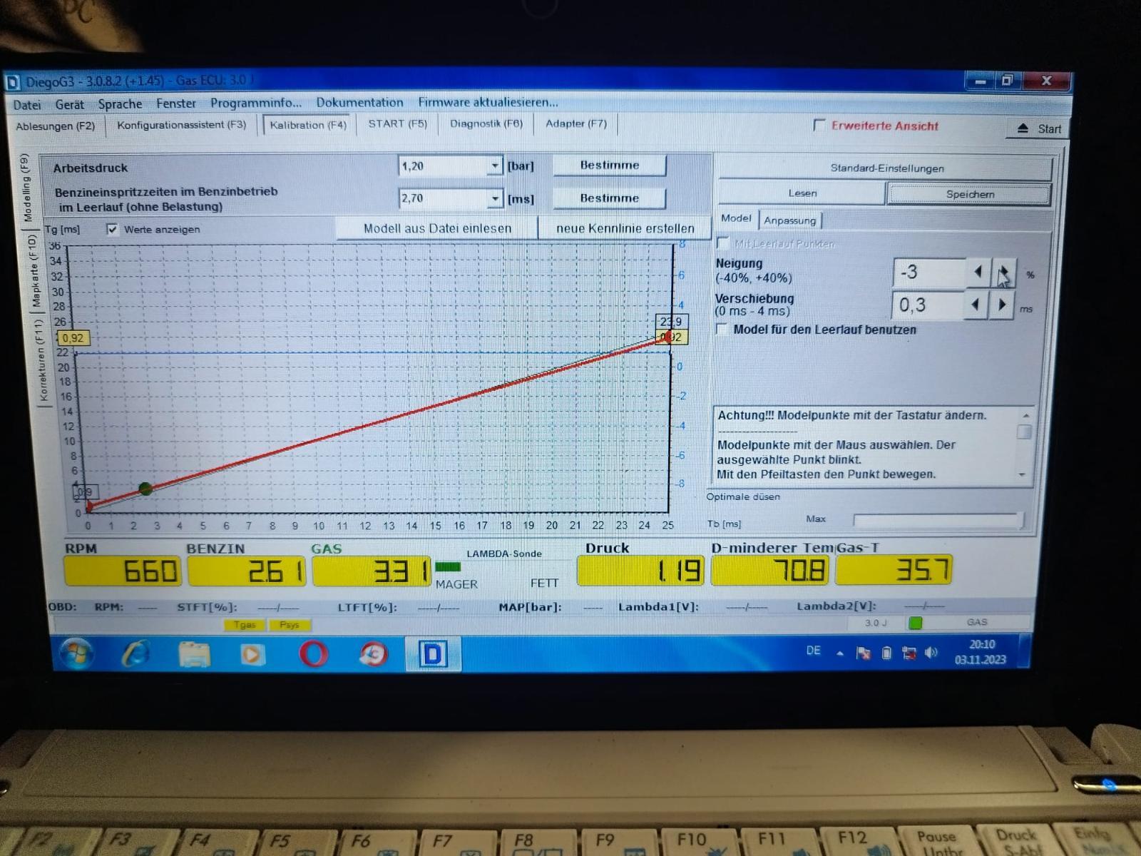

Welche Gasmenge da raus kommt ist ja immer ein Produkt aus Druck, Düsengröße und Einspritzzeit. Die aktuelle Einstellung sieht so aus.
Damit kann man doch leben.
Schon wieder veraltet, das ging schon, mache morgen mal ein neues Foto von den Einstellungen.
Bei der letzten Einstellung steht die Neigung bei  - 2 und die Verschiebung bei - 0.9 . Der Lambda Wert passt , das nervige Abmagern ist nicht aufgetreten .
Die Anlage hat definitiv ein Problem mit der Schubabschaltung.
Heute Mal den Gasdruck auf 1 Bar abgesenkt , Mal schauen was es am verfetteten Standgas bewirkt.
Hast du denn dann auch eine neue Gas-Kurve eingefahren? Wenn ja, wie sieht die aus?

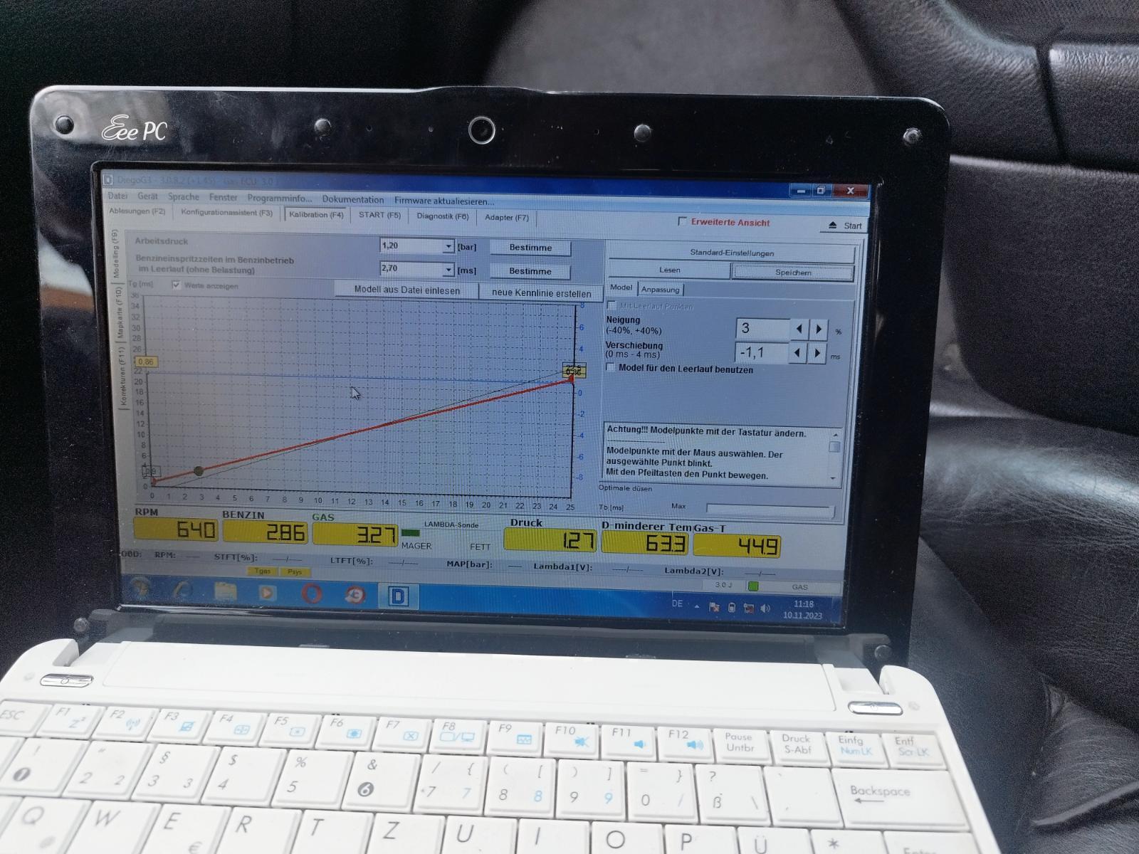

Sie schaltet auch ab und kommt manchmal nicht wieder raus und geht aus.
Der jetzige Stand ist, Neigung auf +15 Verschiebung auf - 1.1 Gasdruck auf 1.0 , Düsen 2mm . Er überfettet untenrum immer noch . Aber das ist Jammern auf hohem Niveau, er läuft ansonsten Prima.

Heute Mal das Gassteuergerät Resetet, Tipp von Guenni und nach neuen  Mapkarten fahren liefert es auch wieder plausible Werte.IMG_20231210_135405.jpg.2d6cdb2260522f6349a1c3871295a142.jpg
