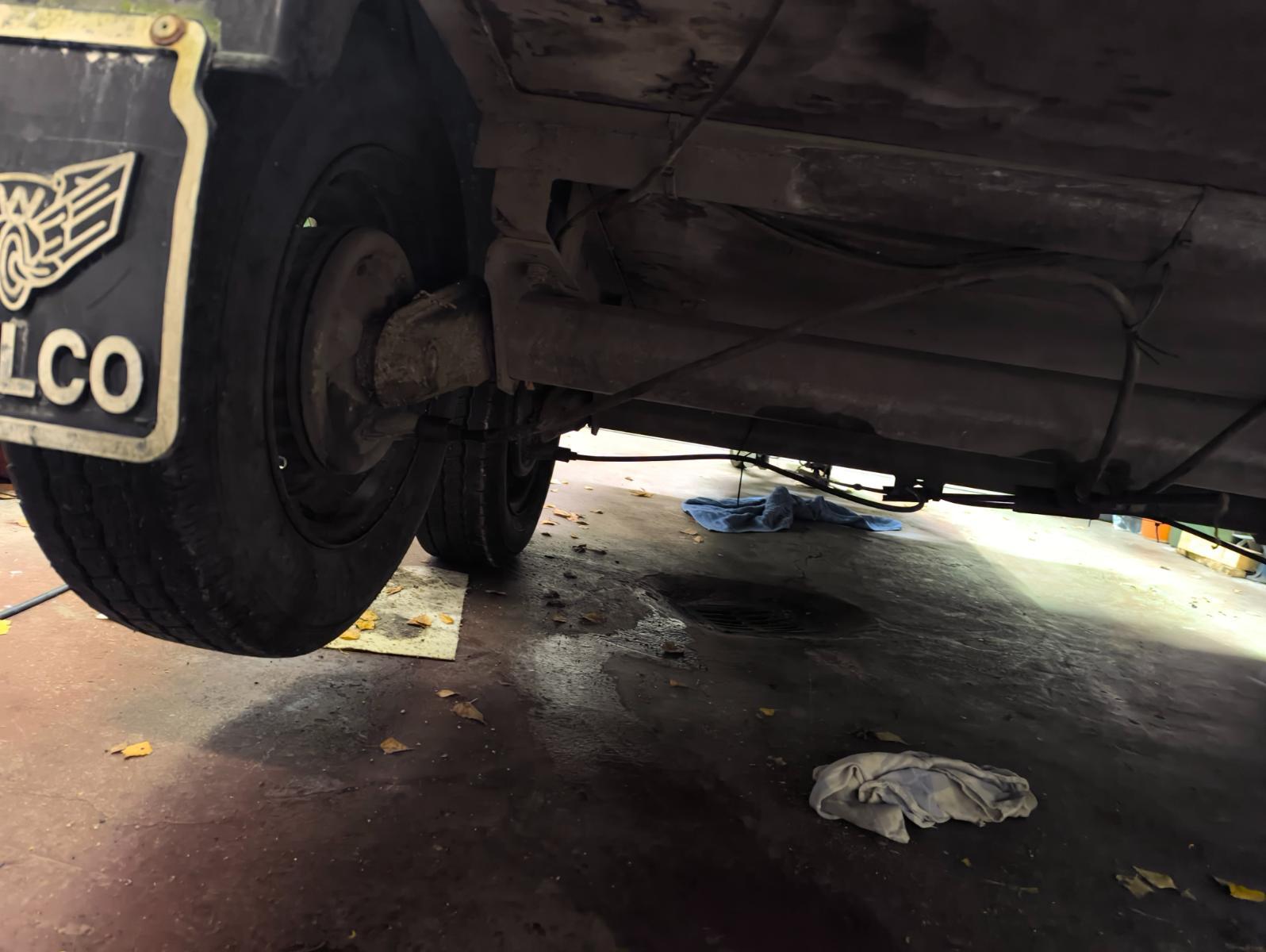

Heute ein wenig Ausgleich, wird ja sonst langweilig immer nur am Auto schrauben 😜. Der Anhänger brauchte mal ein wenig Zuwendung an der Bremse ,macht die alten Knochen wieder gangbar 😉.
Heute neue Winterreifen aufziehen lassen , die Alten waren wohl Magnetisch, in dreien war eine Schraube. Bei jetzt 482245km.
Falls du irgendwann mal an einen Achswechsel denkst beim Anhänger, schwenke auf Knott um. Ich habe einen mit Knott Achsen, Nachstellen der Bremse eine Sache von 5min, 17er Seckskant dran, einfach etwas anziehen, fertig, und einen mit Alko, das dauert da. Da nehme ich immer die Trommeln ab. Nebenbei lassen sich die Knottachsen auch wesentlich angenehmer rückwärts schieben. Haben nicht die 5/7mm Spielangabe beim Seil.

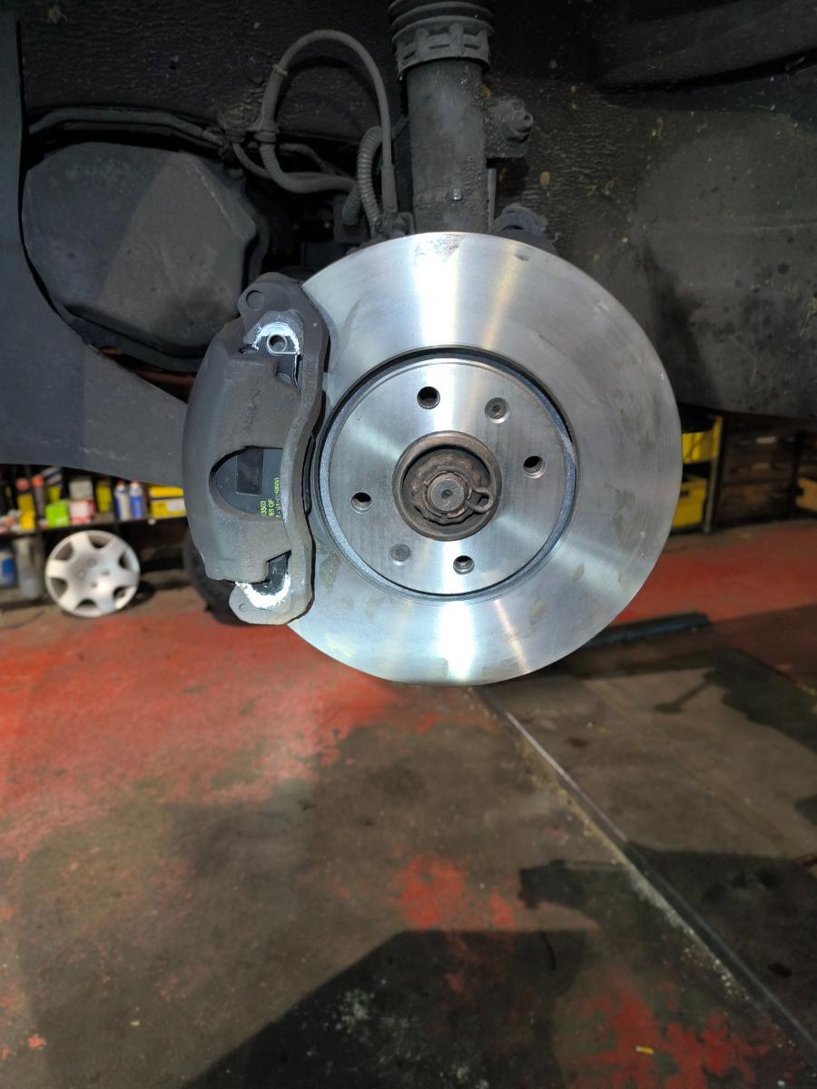

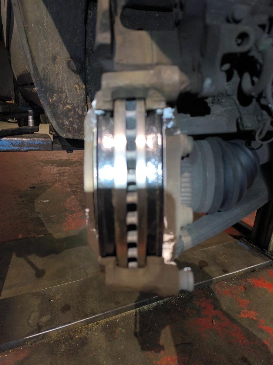

Gestern bei 482650km die Scheiben und Beläge an der Vorderachse ausgetauscht , Material beides Textar.
vor 2 Stunden schrieb HDI JUNKIE:
Die Bremsen sind eingefahren 484150km🤪
Viel unterwegs, aber die Probleme scheinen ja behoben zu sein.
Ja das Problem hat sich erledigt. Allen einen schönen ersten Advent
Am 24.11.2024 um 16:03 schrieb HDI JUNKIE:
Ist Textar das Beste für einen V6?
In meinen Augen ja , Brembo geht auch und EBC , aber die sind schon echt teuer und mehr für Sportveranstaltungen.
Textar ist im direkten Vergleich zu Brembo etwas giftiger. Wobei ich damit nicht sagen will, dass die Brembo Teile nicht ordentlich bremsen.
Zimmermann Scheiben sind auch sehr gut, mit Belaägen von Pagid oder Textar.
Oder Textar Scheiben mit Pagid-Belägen, bremst etwas weniger giftig als Textar/Textar.
Allen gemein ist, daß Fading quasi nicht zu erreichen ist. Das in Verbindung mit 165 Bar Systemdruck ergibt eine sehr brauchbare Bremsanlage.
Wer meint, daß ein Xantia V6 oder HDi eine schlechte Bremse hat, hat möglicherweise ATE oder Ferodo verbaut...
