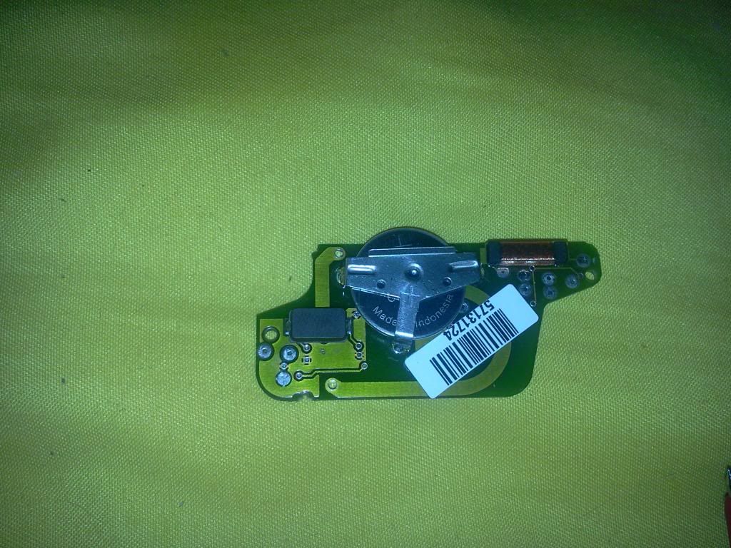

Chip aus dem Schlüssel.
Meine Hoffnung lag noch da, dass ich den Funk Chip der ZV austauschen kann. Doch nun war ich gestern "nicht mit meinem Auto" bei einer Citroën Werkstatt. Da ist man der Meinung das es am Schlüssel liegen müsste und da ein ganz neuer her muss.
Er war sich nicht sicher ob bei meinem Schlüssel die Wegfahrsperre separat verbaut ist. Heute früh hab ich den Chip "der Übrigends wieder nicht mehr funkt (2V)" aus dem Schlüssel entfernt und versucht zu starten.
Wie es aussieht ist die Wegfahrsperre auf dem Chip integriert und nicht wie manchmal bei anderen Schlüsseln als separater Transponder verbaut.

Der "Funkchip" ist der mit dem grünen Klecks mit der Ferritantenne auf der anderen Seite.
Ich würde aber nicht den tauschen, sondern die ganze Platine eines Gebrauchtschlüssels (Schrott?) einbauen und anlernen.
Ansonsten hilft es vielleicht einmal diesen ganzen SMD Mist nachzulöten. Da könnte ein Beinchen nur aufliegen, statt verlötet zu sein.

Bei den Bauteilen kann ich gar nichts feststellen. Alle Lötpunkte sehen gut aus und die Tasten gehen auch wenn sie sollen, würde ein Beinchen eines Schalters nur aufliegen, würde dem nicht so sein.
Viel mehr noch würde das gegen das schnelle entladen der Batterie sprechen. Es scheint aber so zu sein, dass aus irgend einem Grund die Batterie in einer Woche etwa leer ist.
Den Gedanken die Platine zu tauschen hatte ich auch.
Und das wäre vermutlich auch gegangen wenn nicht in diesem Schlüssel der Transponder für die Wegfahrsperre auf der Platine integriert wäre.

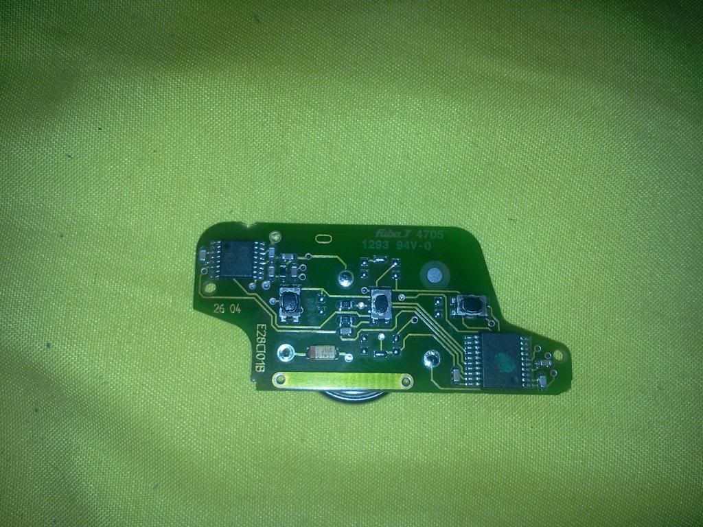

Laut der Fotos ist auf der Rückseite der Platine ein Tantalkondesator verbaut (gelbes Bauteil) - da er parallel zur Knopfzelle angelötet ist (zumindest schaut es so aus wenn man die Leiterbahnen verfolgt), hätte ich zuerst diesen überprüft, ob er nicht leitend geworden ist (kommt immer wieder vor) und die Batterie entlädt. Man kann das ganze auch messen, in dem man den Ruhestrom in der Schaltung an verschiedenen Bauteilen überprüft, ggf. die Bauteile vorsichtig nacheinander abklemmt, bis man quasi so den "Verbraucher" findet.
