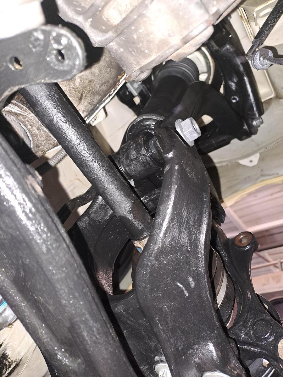

Stimmt schon, ohne Federkugel bzw. Stickstoff bleibt das Federbein weiterhin ein Hydraulikzylinder, welcher durch das "gesteuerte Volumen" des LDS bewegt wird.
large.feucht.png.4225e2c25c5c90fc733eb77
Kann der Härteregler 1 einseitig "klemmen" oder hat sich "nur" die Koppelstange "verklemmt"?
Vermutlich hängt das untere Ende des Zylinders frei neben dem Bolzen der Koppelstange der eigentlich dort durchgehen sollte.
Bearbeitet ( von bx-basis)
vor 5 Minuten schrieb bx-basis:
durchgehen
Damit wird wahrscheinlich der Abstand zwischen den beiden Augen im oberen Querlenker nicht mehr passen.
Gruß Jens
ZXdiesel ist noch kurz davor.
Mir fehlt (noch) die Vorstellungskraft wo das Federbein und die Koppelstange "bleiben": Wird das Federbein mit dem langen Bolzen der Koppelstange (4) im Teil B mittig über der Öffnung für die ATW "geklemmt"?

vor 8 Minuten schrieb Ronald:
Vorstellungskraft
Das Loch für die Koppelstange ist zwischen B und 13 angedeutet. Und ja, es kann passieren, dass man den Bolzen „daneben“ steckt.
Gruß Jens
Oh, ich stell mir gerade vor, wenn das das Federbein nicht hinter den Bolzen gerutscht, sondern noch auf dem Bolzen stehen würde/ könnte und man dann losfährt. :o
vor 4 Stunden schrieb Ronald:
Nicht ganz richtig. Ich bin meistens etwas im Vorlauf und gehe darauf noch ein. Aber exakt der Zylinder ist dort geklemmt und ich vermute auch das dort ein simpler Montagefehler vorliegt. Das man sich den allerdings bei Demontage nicht sichert leuchtet mir nicht ein bzw vergewissert das er noch das ist wo er hin muss. Das kann Böse ins Auge gehen.
Passt wieder alles, das untere Auge hatte sich elegant zwischen Koppelstange und Aluträger versteckt. Sollte nicht, passt aber perfekt dazwischen.
Danke nochmals für die hilfreiche Unterstützung bei der Fehlersuche.
