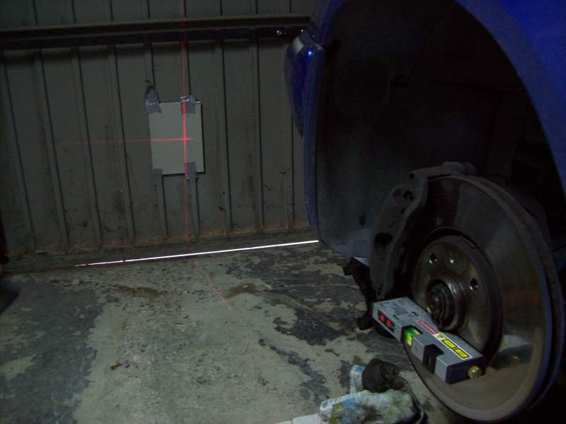

Ich mache es im Prinzip so wie Juergen. Aus Platzgründen hab ich den Laser aber auf einem grossen U-Profil, so dass ich bei allen Fz um die Stossstange rum komme.
Wagen vorne beidseitig aufgebockt, wird dann die gesunde seite mit Laser eingemessen, dann die schlechte und zwar nehme ich immer die beiden Extrempunkte wenn der Kopf gross ausgeschlagen ist. Dann wird getauscht, Lenkrad wieder so eingestellt, dass die gesunde Seite "passt", dann andere seite in die Mitte der beiden Punkte...
Lenkradmitte stelle ich über das Spiel der Schrauben des Lenkgetriebes zum Vorderachsträger ein - war bis dato ausreichend...
