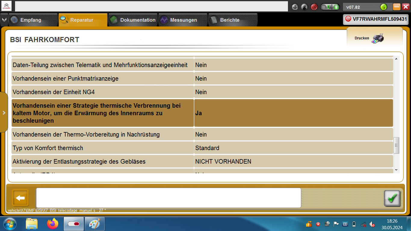

Wie darf ich das rein bedienungstechnisch interpretieren? Kann man hier diese "Strategie" ein- und ausschalten?  Was die Strategie an sich bedeutet, da kann ich mir kaum ein Bild machen... Ist damit möglicherweise dieser 1000W-Zuheizer gemeint? Oder wird der Motor tatsächlich  "strategisch fetter" gefahren?
Auch der übernächste Punk ist nicht ohne: "Typ von Komfort thermisch".
Kennt jemand hier möglicherweise die (praktische) Bedeutung dieser diversen Menüpunkte???
Danke.
Bearbeitet ( von DerSchweber)
Die Wahl (Ja,/Nein) zum 1000W-Zuheizers ist auch in dem Menü: BSI Fahrkomfort.
Glaube ich Dir aufs Wort. Nur unter welchem der eigenwillig übersetzten Termini (Menüpunkte)?
Meine Frage von gestern bezog sich eher auf den von Dir markierten Menüpunkt: was bedeutet "Vorhandensein einer Strategie"?
Nächster Punkt sagt mir auch nix: "Vorhandensein der "Thermo-Vorbereitung"...

vor 24 Minuten schrieb DerSchweber:
Unglaublich, aber der Punkt heißt sinngemäß : Elektrischer Zuheizer 1000 W vorhanden  ja
Der Screenshot ist nur ein geringer Teil des Einstellungsumfangs.
vor 32 Minuten schrieb Ronald:
Ja, kann man an den Rollbalken ansatzweise erkennen. Ich nehme an, dass die beiden "Begriffsbildungen":
- "Vorhandensein einer Strategie"?
- "Vorhandensein der "Thermo-Vorbereitung"
Dir auf Anhieb auch nix sagen. Falls ja, wäre das eine Antwort auf meine Fragen von oben...
Hintergrund: bald habe ich einen "Durchsichttermin" in der Werkstatt, bei der Gelegenheit wird auch die Diagbox angeschlossen. Wenn ich wüsste, welcher der Begriffe möglicherweise mit meinem Problem in Verbindung steht  (wie von Dir bereits oben mit dem markierten Menüpunkt "Vorhandensein einer Strategie" angedeutet), so könnte ich den Punkt abschalten lassen und schauen, ob es Besserung gibt). Das ist der Plan.
Danke im Voraus.
Roman
Nein, denn ich habe und hatte dazu auch keine Idee. Zumal auch eine Erläuterung im weißen Feld oberhalb der Taskleiste fehlt.
Dort bei "BSI Fahrkomfort" ist aber auch die gesuchte Einstellung der "Klimazone".
