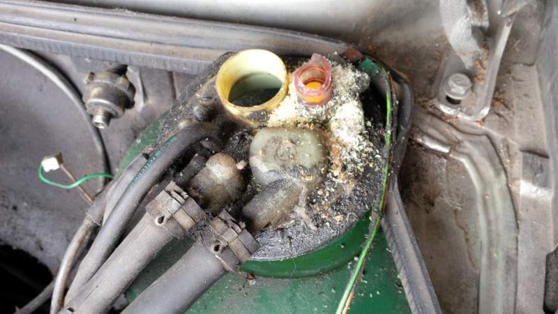

ich brauche mal Euren Rat. Nach vielen Jahren Standzeit will ich meinen CX Serie 2 wieder in Betrieb nehmen. Leider hat sich die durchsichtige Kappe der Standanzeige der LHM aufgelöst und ist in den Behälter gefallen. Den Motor habe ich deshalb nicht gestartet. Was ist nun am besten zu tun? Den Plastikeinsatz herausnehmen und alles reinigen oder den ganzen Behälter ausbauen und reinigen? Wenn ich die Leitungen vom Behälter abmache muss dann später etwas entlüftet werden?
Bin für jeden Rat dankbar und für eine Ersatzanzeige ebenso.

Unter den Schläuchen sind Filter. Es kann nichts passieren.
nein, entlüftet werden muss nur die bremse und die nur, sobald der bremskreislauf an sich geöffnet wird
Erstmal Tiefstellung, Druckablassschraube am Druckregler geöffnet (nicht rausdrehen!!).
Reserverad raus.
Dann kannst Du den hellen Kunststoffeinsatz nach Entfernen der grossen Drahtspange aus dem Behälter ziehen, ohne vorher die Schläuche abzubauen. Dabei den Bottich etwas nach seitlich vorn kippen.
Den gezogenen Einsatz auf mehrere alte Lappen legen, tropft nach.
Behälter aus der Ecke holen, Inhalt raus, grosse Plastikscheibe raus, eventuelle Kleinteile ( Spange, Standanzeige).
Alles mit Bremsenreiniger auswischen. ACHTUNG: SEHR scharfe Innenkante des Loches!!
In Behälter leuchten, auf Rost am Boden prüfen.
Ist kein Witz, Wasser setzt sich unten ab, deshalb die Plastiktrennscheibe, Behälter ist blankes Blech und kriegt Löcher.
Siebe vom Einsatz abnehmen, mit Bremsenreiniger säubern. alles wieder rein, neue Suppe rein.
Motor starten, zwei Minuten laufen lassen, dann Druckreglerschraube schliessen. Wenn CX nicht hochkommt, Druckreglerschraube wieder öffnen und versuchen, mit dem Mund einmal kurz Druck im Behälter aufzubauen, damit die Pumpe Saft bekommt. Schraube wieder zu, jetzt muss er kommen.
Kannst ihn auch mit reingeplumpster Anzeige starten, Teile können nicht durch´s Sieb.
Grünöligen Gruss
Volker
Tolle Beschreibung; DANKE! Hst mir sehr geholfen und gibt die Sitauation bestens wieder. Inkl scharfer Kante am Behälter...
neue Suppe rein.

CX LHM-Wechsel: 4 Liter
Habe die Leitungen abgemacht, das ging überraschend einfach, das Gummi ist noch immer flexibel. Behälter rausgenommen und alles gereinigt. Von der aufgelösten Standanzeige waren keine Reste zu finden. Alles sehr merkwürdig. In den Filtern waren noch ganz kleine Metallspäne.
Anschließend wieder mit ca. 2,5 Liter LHM befüllt. Die große schwarze Gummikappe hält leider gar nicht mehr.
