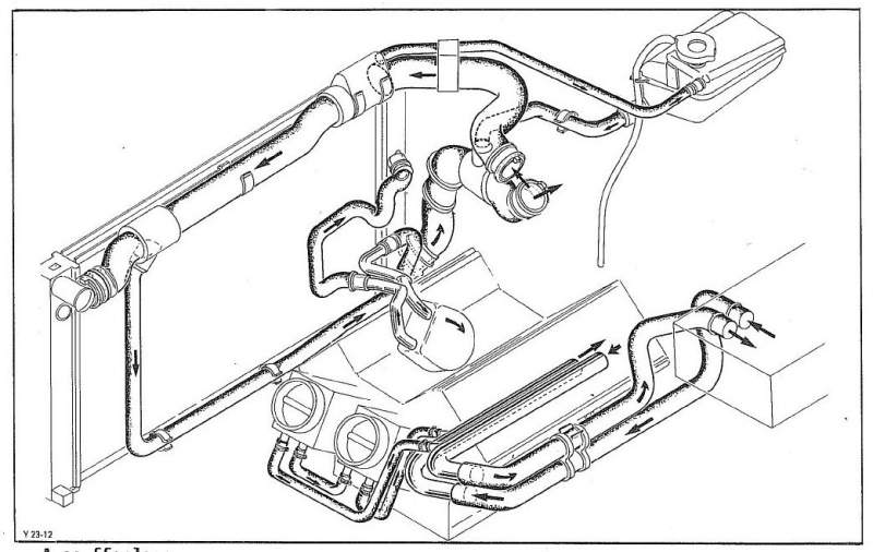

Auf Wunsch des Fragestellers lade ich mal 2 Schemabilder des Kühlkreislaufs für den ZPJ4 hoch:
Anklicken!

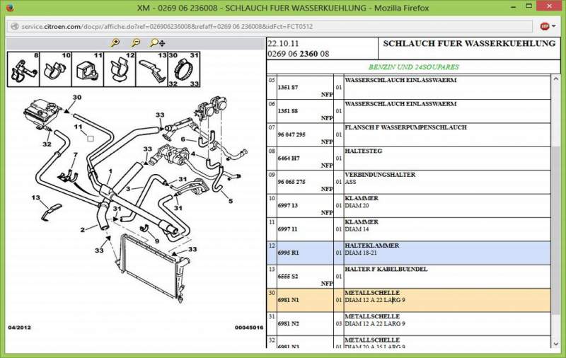

und hier im Teilekatalog wird auch angedeutet, dass beim 24V am Wärmetauscher Rohre "angestückelt" sind, wahrscheinlich wegen der schlechteren Erreichbarkeit dort:
Bearbeitet ( von Juergen_)
