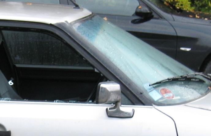

Jetzt habe ich gerade festgestellt das ich da nie ein anständige Bild gemacht habe. Ich zeige mal eines aus der ganz frühen Anfangszeit von Meinem Croisette (längst als C3 wieder auf der Strasse :( ) Da die Scheibe in meinem Alltags CX momentan nicht verklebt ist und an meinem S1 TD wieder ganz ausgebaut ist kann ich momentan keine Bilder machen.
Wo es Probleme geben kann ist bei der Abdichtung unten. Beim ersten Versuch hat es bei mir nicht einwandfrei geklappt, da lief Wasser in den Sicherungskasten. Am 2.CX war es Problemlos aber am 3. gab es auch wieder Dichtheitsprobleme. Ich werde wohl an meinem S1 einen Rand unten anschweissen damit das besser wird.

ich muss mal sehen ob ich noch mehr Detailbilder von der A-Säule finde. Das ganze habe ich ja nicht einfach durchgeflext sondern oben und unten versetzt geschnitten und eingeschweisst. Zusätzlich hatte ich für die mittlere Schicht jeweils ein kleines Stück der Aussenschicht geöffnet, innen verschweisst und wieder geschlossen.
Insofern denke ich das schon wieder eine recht hohe Stabilität erreicht wurde.
Das ganze Dach war ja ursprünglich ca 10 cm komplett nach links verschoben inkl. der vorderen Türrahmen. MIttels Presse, Vorschlaghammer und Spanngurten habe ich das erstmal weder in Form gebracht bis sich die Scheibe wieder in den Ausschnitt legen ließ. ( hat ne ganze Weile gedauert.)
Dann habe ich die A-Säule rausgenommen. Dabei ist das Dach wieder etwas auf die Seite, da noch Spannung drauf war. Das ganz nochmal in Form gezogen ohne die Säule und diese dann spannungsfrei wieder eingeschweist.
Neben der inzwischen sauteuren Dichtung war die Stabilität auch ausschlaggeben für meinen Entschluß die Scheibe jetzt einzukleben.
