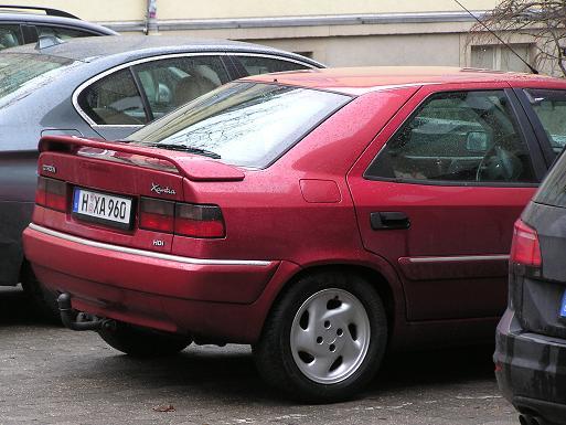

Äußerlich gab's auch einen – wie ich finde – großen Schritt nach vorne: die schöne magmarote X1-Stoßstange (hinten), die ich aus Koblenz mitgebracht hatte. Sie passt farblich sehr gut zum Luziferrot – genau wie die vordere. Die stammen wohl auch von demselben Auto. :)
56d6f2f738c8e_Stostange_hinten_X1_Feb_16

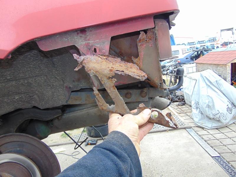

Leider gibt's auch schlechte Nachrichten. Beim Austausch der Stoßstange haben wir sehr viel Rost hinter und über dem Radhaus links hinten vorgefunden. :( Torsten hat Fotos gemacht, grob Rost entfernt und Hohlraumschutz geprüht.

Tja, entweder hatten wir bisher nicht genau hingesehen oder der vergangene Winter hat ganze Arbeit geleistet.
2 Fotos:
Linkes Seitenteil, die Struktur innen konnte man einfach so herausnehmen. Interessanterweise gibt es außen keinerlei Rostbläschen im Lack.
Rechte Seite Heckbereich... sieht auch nicht wirklich gut aus.
Ich habe, wie Edgar schrieb, grob entrostet und 1,5 Liter Hohlraumwachs reingejagd. Das wird den Rostfraß etwas hemmen, aber mittelfristig schwant mir böses. Die Schweller sehen leider auch nicht viel besser aus. Wenn der Activa längerfristig überleben soll, ist eine Arbeit wie bei Freddys 93er notwendig - Kompletterneuerung des Seitenteils bzw. beider Seitenteile.

Weil Fertan an der Stelle nicht weiterhelfen würde. Damit würdest du die obere Rostschicht neutralisieren und darunter rostet es munter weiter. Entweder einen Rostvernichter (nicht Rostumwandler) einsetzen oder Fluid-Film. Aber selbst das würde es in einem Arbeitsgang nicht schaffen.
Wenn man es wirklich gut machen wollte, müßte eh das komplette Seitenteil herausgetrennt werden.
