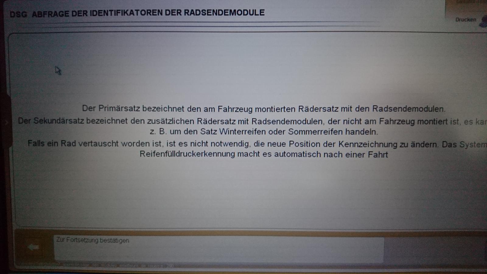

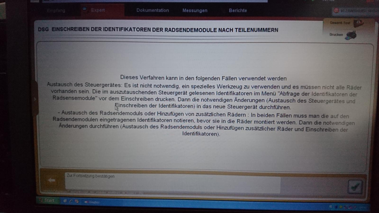

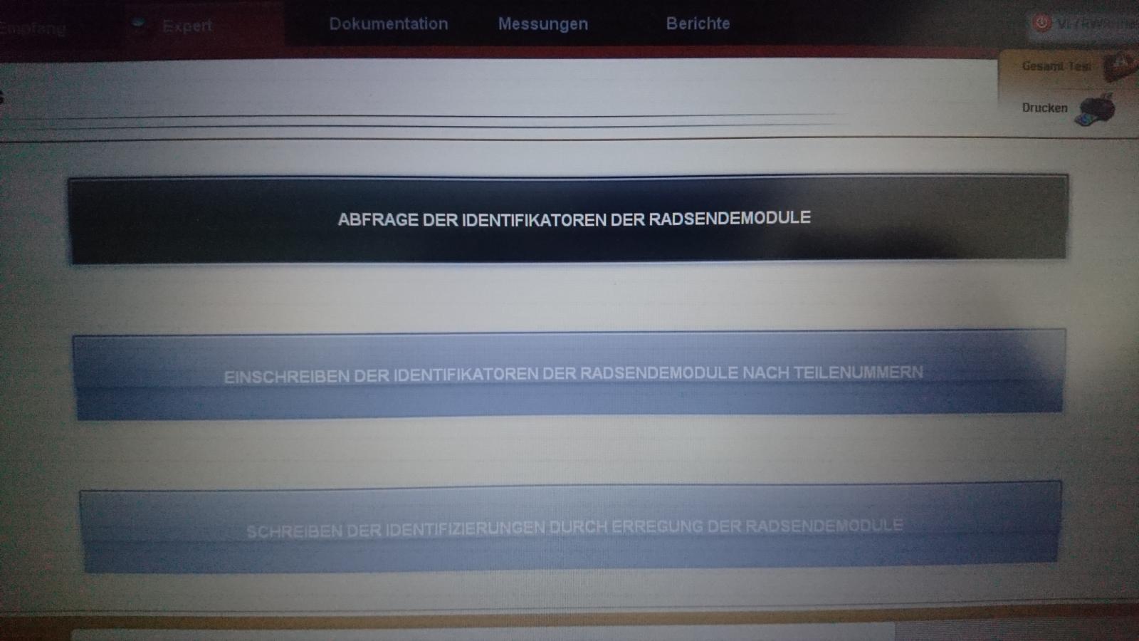

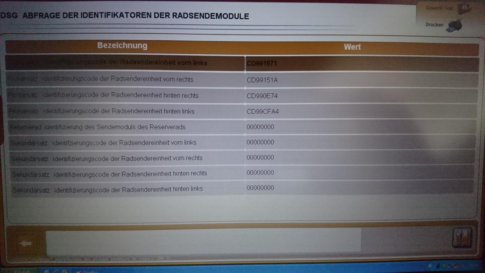

27. April 20179 J. Sorry, dass ich jetzt erst schreibe, aber es hat sich nicht vorher ergeben. Ich lese immer Lexia...hat der Händler Lexia verwendet oder Diagbox? Ich habe gestern mal im Auto (C5 III Bj. 2010) gesessen, um mit der Diagbox meine Sommerreifensensoren auszulesen, da ich neue Reifen aufziehen muss. Die RDKS sind jetzt 7 Jahre alt und da wird es auch Zeit für neue. Ich werde ebenfalls die TOP Sensoren von HF Autosport nehmen (für die sensorlosen im Winter fälligen Reifen dann auch grad...) Im DSG-Steuergerätemenü der Diagbox 7.62 gibt es zwei Möglichkeiten die Sensoren einzuschreiben und eine Abfrage der existierenden Sensoren: Die Abfrage hat 9 Speicherplätze (incl.Reserverad): Ich war nicht ganz im Menü "Einschreiben nach Teilenummern" drin, kann mir aber vorstellen, dass dort die IDs am jeweiligen Ort eingetragen werden müssen... Zum Schluss noch was zum Thema Reifen immer an der gleichen Stelle montieren: Ich nehme an es funktioniert über die Laufzeitunterschiede der Sendesignale? Gruß Higgins Bearbeitet (27. April 20179 J. von Higgins*)

27. April 20179 J. Du warst ja leidensfähig! Ich hätte es ohne Diagbox wahrscheinlich schon früher stillgelegt... Hat der Händler mit dem "Erreger" gespeichert? Es kann vielleicht sein, dass die Einspeicherung via Erreger immer nur den Primärsatz speichert? Es steht jedenfalls so im Text: "Einschreiben der Identifikatoren nach Teilenummern bei Hinzufügen zusätzlicher Räder" Waren alle acht Plätze mit IDs belegt? Gruß Higgins Bearbeitet (27. April 20179 J. von Higgins*)

1. Mai 20179 J. Ersteller Kleine Rückmeldung von der Anfangsfrage nach inzwischen 4 Jahren "immer wieder Sensoren programmieren nach jedem Radwechsel": Inzwischen ist der Händler nach dem 4. Werkstattaufenthalt zu diesem Thema in den letzten 2 Jahren gelungen, wieder alle 2 Reifensätze so einzuprogrammieren, dass sie "stabil" erkannt werden. Dazu hatte er auch Kontakt zur Citroen Hotline, ohne dass jemand erklären konnte, wie man einen 2. Satz hinzuprogrammieren könnte, statt immer wieder nur mit dem neuen Satz den alten Primärsatz zu überschreiben. Ein derartiger Menupunkt ist einfach nicht vorgesehen! Lösung: Einprogrammieren der Sensoren anhand ihrer "Namen" (wie oben angezeigt). Dazu müssen aber beide Sätze zuerst als Primärsatz einprogrammiert werden, um alle 8 Namen auslesen zu können. Achja, bei mir sind auch 4 Sensoren vom Reifenhändler meines Vertrauens. Und einprogrammieren eines Satzes funktioniert nach folgendem Ablauf: Am festgelegten Rad den Reifendruck auf fast 4 bar erhöhen - ein Handsender an dieses Rad halten - Druck wieder ablassen. Ist also nicht in 1 Minute gemacht.... Und noch ein kleines Lob an den Händler: Ich habe von den 7 Mal programmieren genau 2 bezahlt - das geht m.E. in Ordnung! Viele Grüße Bernhard Bearbeitet (1. Mai 20179 J. von A.B.K.)

28. Oktober 20179 J. Am 26.7.2017 at 12:51 , Higgins* sagte: Für die neuen Winterreifen werde ich diese Sensoren bestellen und versuchen sie selbst einzuprogrammieren. Das Protokoll erfüllen sie und die Nummern stehen aussen dran - da sollte es auch ohne "Erregung" klappen. Ich werde berichten. Gruß Higgins Neue Winterreifen sind jetzt drauf, Sensoren habe ich die obigen bei Auswuchtwelt bestellt - geliefert wurden original Huf Intellisense - für 34,50 das Stück. Top! Nummern sind auf dem Gehäuse aufgedruckt, diese habe ich einfach im Menüpunkt "Einschreiben nach Teilenummern" auf die Plätze 5-8 eingetippt und codiert, fertig! Der Reifenfuzzi hat sie dann montiert. Das war im August. Nach dem eben erfolgten Wechsel wurde alles sofort erkannt - ohne Probleme! Wer also Probleme mit "vergessenen" Reifen hat, soll die Werkstatt bitten die Sensoren auszulesen und dann per Hand an entsprechender Stelle einzuprogrammieren. Gruß Higgins Ach ja: Mein Händler möchte übrigens den dreifachen Preis für einen Sensor! Bearbeitet (28. Oktober 20179 J. von Higgins*)
29. Oktober 20179 J. Ersteller vor 19 Stunden, Higgins* sagte: Wer also Probleme mit "vergessenen" Reifen hat, soll die Werkstatt bitten die Sensoren auszulesen und dann per Hand an entsprechender Stelle einzuprogrammieren. Gruß Higgins So, bei mir sind auch wieder die Winterreifen drauf - und die Sensoren funktionieren nach Jahren wieder wie gewünscht! Darum kann ich Higgins Post nur unterstreichen: Den Primärsatz kann man "als Satz" programmieren, Reifen 5 - 8 nur einzeln und anhand deren "Teilenummer", die entweder auf dem Gehäuse steht (wahrscheinlich nur ohne Reifen sichtbar, oder?) oder elektronisch auslesbar ist. Viel Erfolg Bernhard
