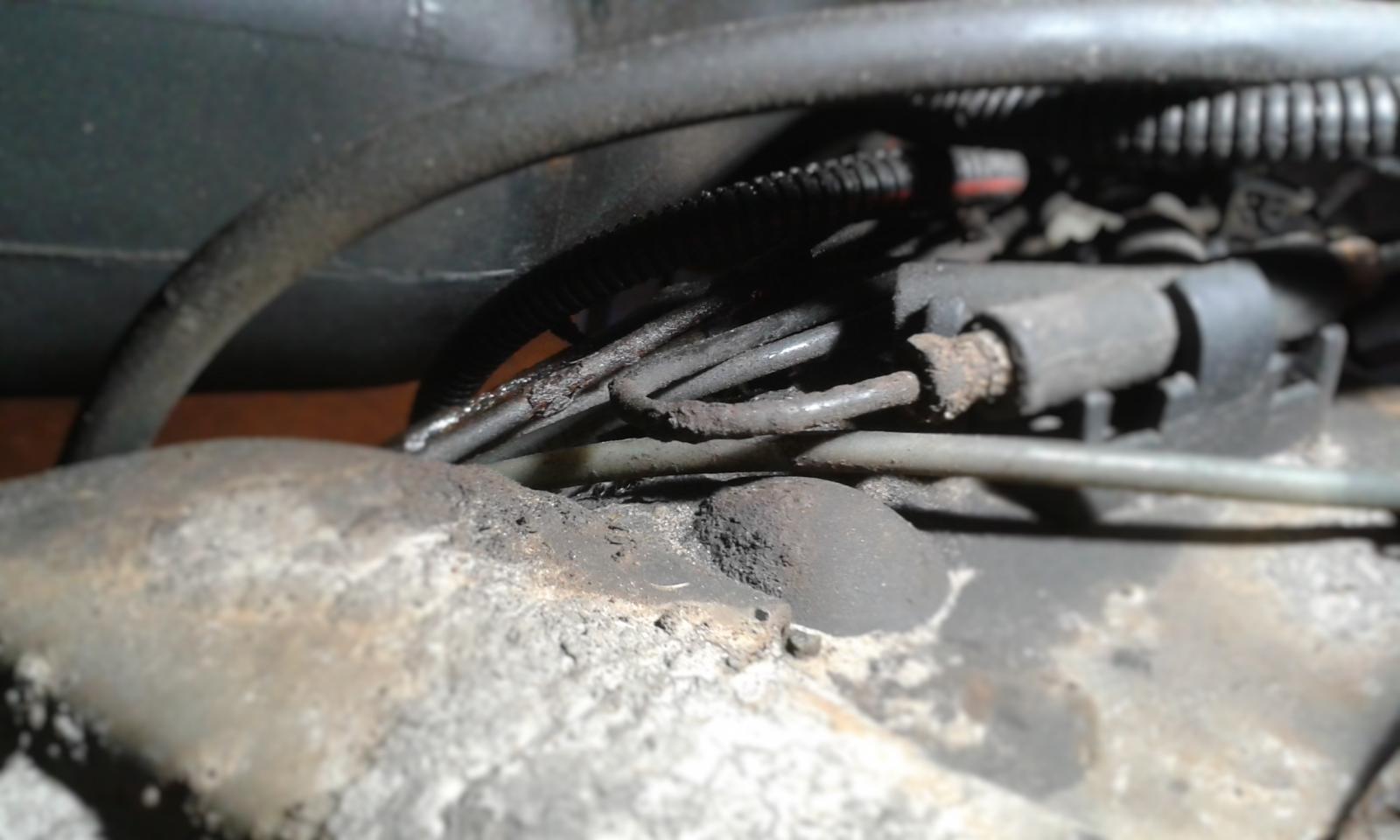

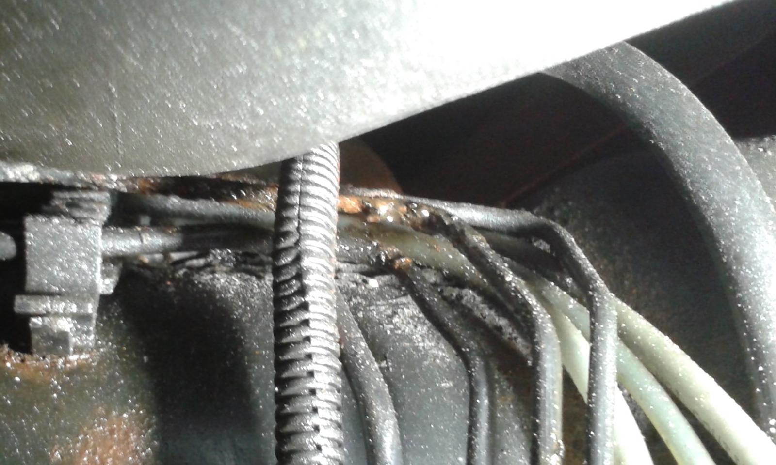

Hallo allerseits,
nun endlich hat es mich56e2ef5ab7a36_20160311_090816(2).jpg.b2a56e2ef6219a48_20160311_090904(2).jpg.958 auch erwischt mit den korodierten Hydraulikleitungen. Hier mal Fotos vom Dilemma.
Nicht schön, aber ich kann gar nicht erkennen (auf dem Handy), ob die bereits durch sind.
Falls sie noch nicht durch sind, vorsichtig mit feinem Schleifpapier saubermachen, ggf mit Fertan behandeln
und dann mit schwarzer Farbe und danach Schutzwachs behandeln.
Die Verschraubung schreit nach einem Tropfen WD 40 !
mfg Klaus
Besser Fluid-Film, dann schreit sie nicht so schnell wieder! :)
Da hilft Fertan oder Fluidfilm nicht mehr. Der Korrosionsschutz wird hier bereits durch LHM garantiert.
Hinterachse runter und alle Leitungen ersetzen dann hast du wieder ein paar Jahre ruhe.
vor 43 Minuten, Juergen_ sagte:
Die sind durch...XMchen markierte schon hier und dort ;)

Musste das Verteilestück mit roher Gewalt rausschneiden. Da bewegte sich nichts mehr und der 6-Kant ist rund :(

Die Hinterachse hängt schon auf dem Getriebeheber. Ich warte auf die nötigen Teile, dann wird´s richtig gemacht. An der Stelle sind es 2 Leitungen, die 3. ist die, die zum s. g. Antisinkgedöns geht. Diese leidige Kugel links über dem Auspuff. Kommt bei der Gelegenheit gleich mit neu.
