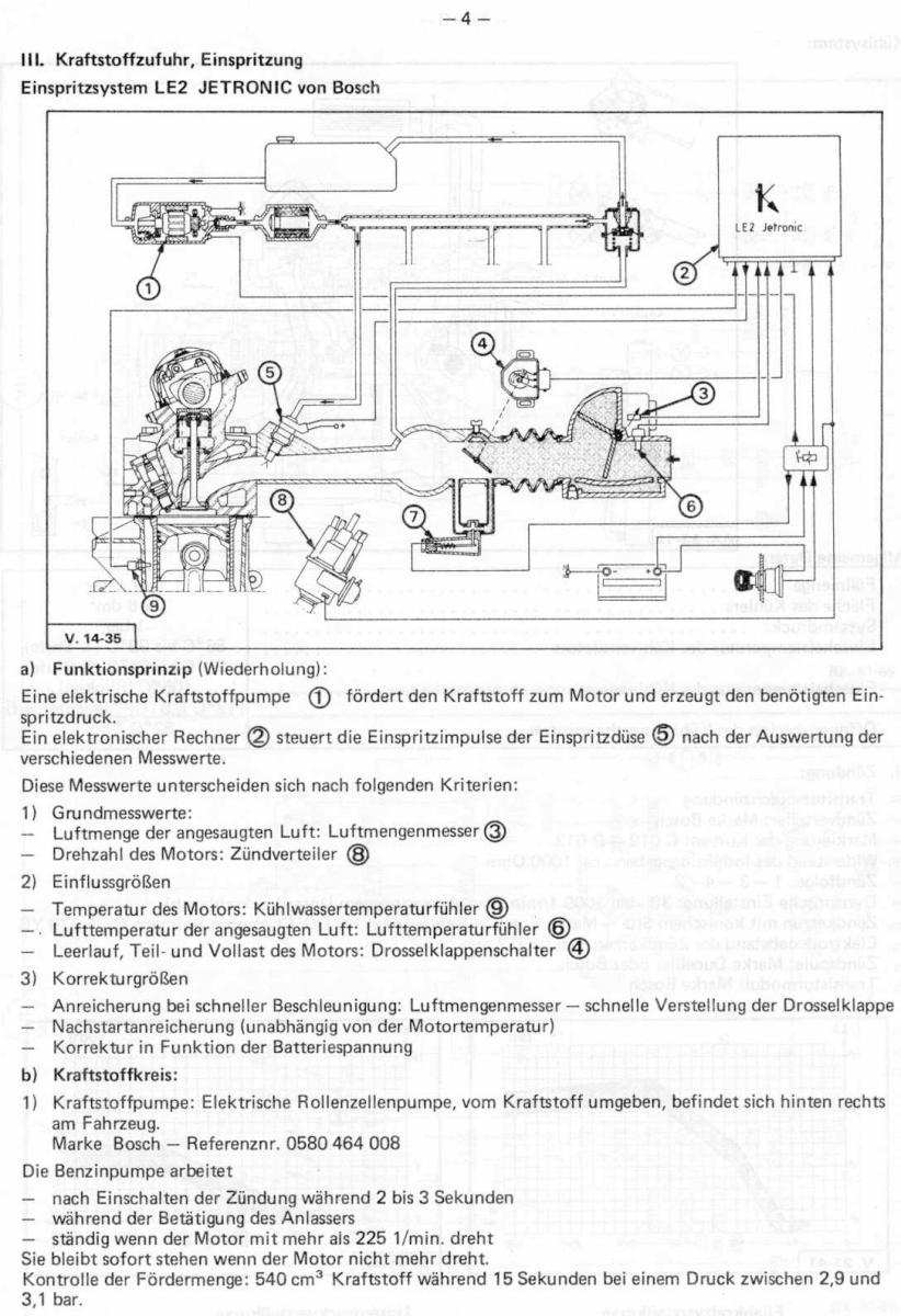

Die Pumpe saugt den Kraftstoff an und drückt ihn durch den Kraftstofffilter, den man verkehrt herum einbauen kann (Fehler!). Dann geht es weiter durch den Pulsationsdämpfer und von dort zur "Rail", die die Einspritzventile versorgt. Diese Anordnung haben alle BX mit Bosch Multipoint Einspritzung.

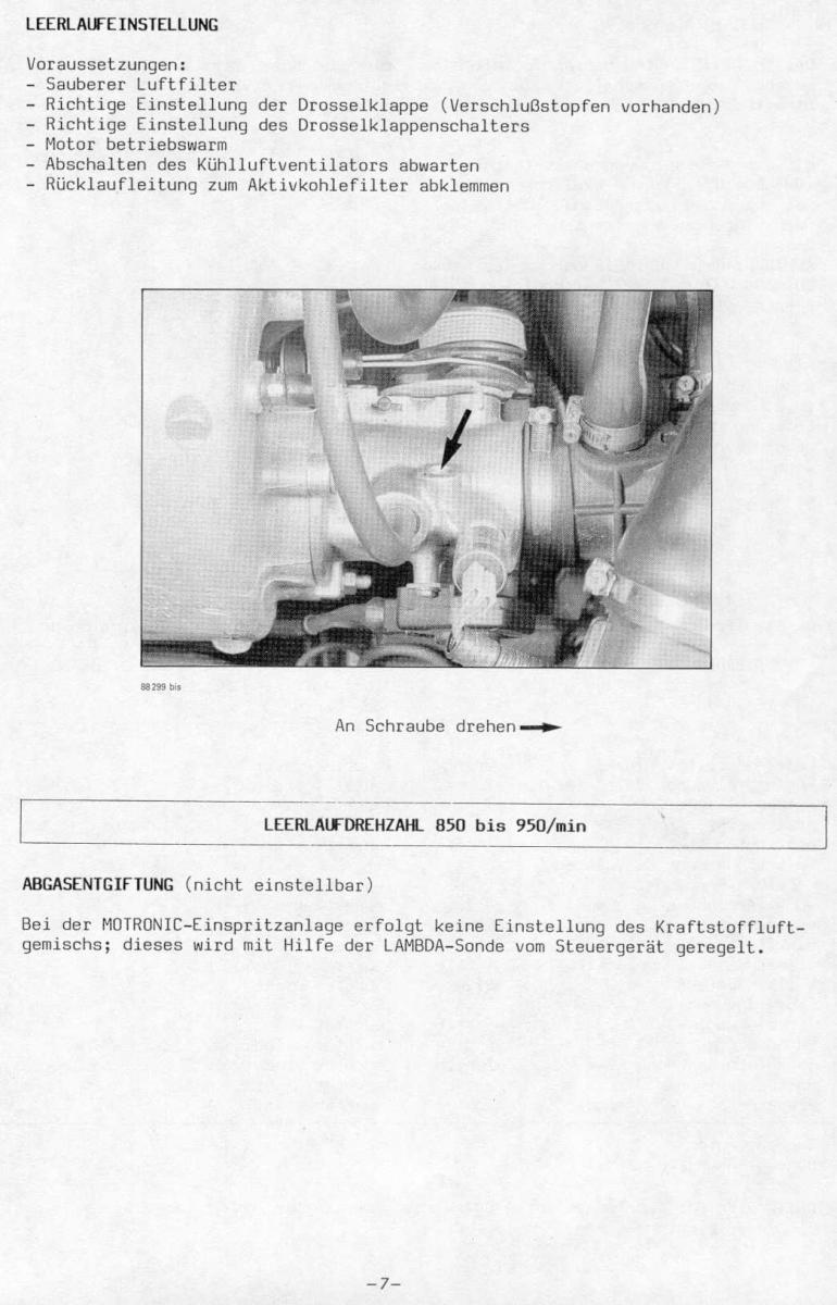

So wird die Leerlaufdrehzahl des BX GTi mit DKZ Motor eingestellt:
