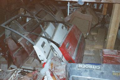

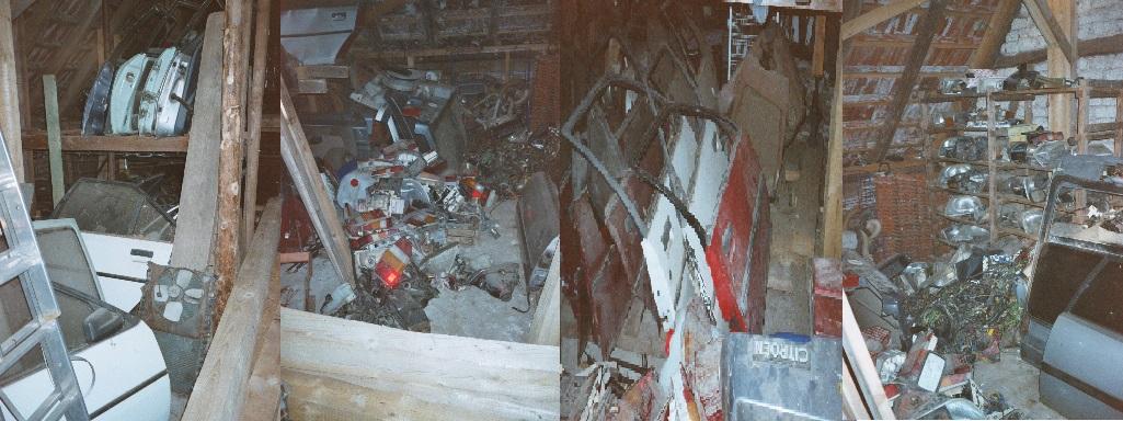

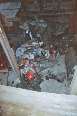

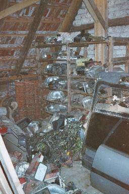

25. September 201610 J. Hallo,Höhenkorrektoren vorne sind beim BX alle gleich. auch wenn deine Rücklaufleitung einen " bubbel " hat,wird der Schlauch nie derüber geschoben da alle Schläuche sonst an der Naht endlang aufreißen. der bubbel wa nur ein endanschlag.....kleine minischlauchschellen am Rücklauschlauch anbringen..... Wenn der Schlauch runterfliegt ist dein Rücklaufdruck zu hoch... Habe jede Menge Ersatzteile (aber nicht alles) in meiner Scheune....auf den Bildern ist noch nicht alles zu sehen... wenn Interesse besteht bitte melden... vg.Peter
