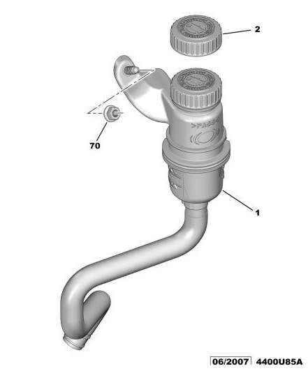

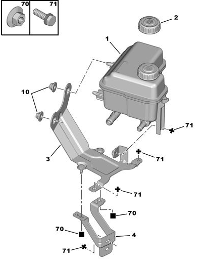

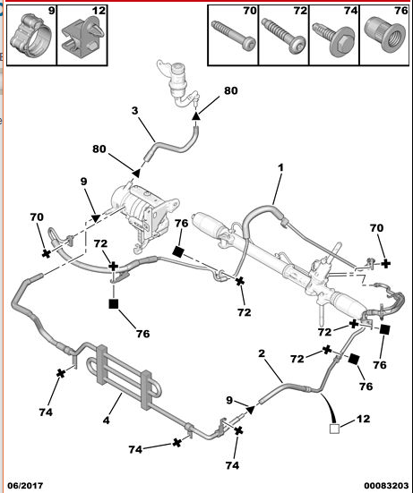

Das iss ja´n Ding.:confused: Im Service zum BlueHDI180 gibt es einen extra Servolenkungsbehälter  4009 S5 (44,29 €)   mit Deckel  4009 S6 (19,14 €) und eine elektrische Servopumpe.
large.5aac1e91a0926_ServobehlterHP.PNG.c26622dda51ca03ce1a332294cefe08b.PNGlarge.Servorohre.PNG.751e1a63b3b2c821af1686532d398714.PNG
und einen Servobehälter für eine Variante mit Stahlfederung:
Ronald

Der ist nicht schwer einsehbar. Den gibt es da nicht. Warum sollte man einen separaten Behälter für die Lenkung einbauen, wenn doch der LDS-Behälter der HP da ist?
Wenn jemand mal einen 150er oder 180er mit Stahlfederung sieht, wird er da einen separaten Lenkölbehälter finden.

Statt einen größeren Servoölvorrat in einem extra Behälter vorzuhalten wird das Öl nun im Kreislauf gekühlt?

Ich hatte angenommen der stahlgefederte C5 hat den kleineren eckigen Servobehälter und ausgewählte HP-C5 haben den LDS-Behälter und die kleine Servo-Dose. Das stimmt aber nicht.
Die BDA zeigen im Motorraum auch immer nur den eckigen Behälter. Ist der kleine runde irgendwo im Einsatz? 1.6?
Ronald
Bei allen stahlgefederten C5. Den kleinen eckigen gibt es nur im 1,6 HDi 16V, also dem älteren.
Um es zu präzisieren: alle stahlgefederten mit elektrischer Servopumpe haben den kleinen runden Behälter, der alte 1,6 HDi mit der riemengetriebenen mechanischen Servopumpe hat als einziger den kleinen eckigen.
