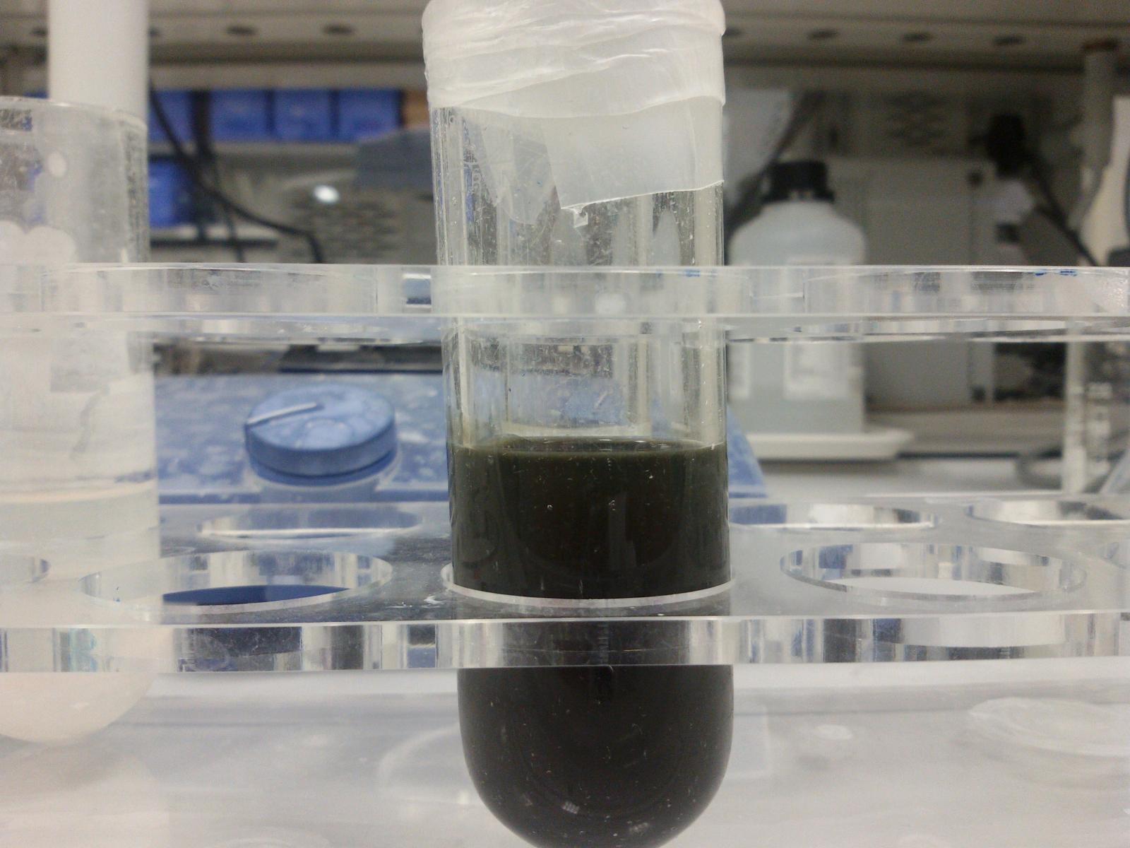

Heute erreichte mich diese Nachricht:
Hallo Ulrich,
ich habe die Probe zentrifugiert, 10 min bei 4000 rpm.
Ein Bild wie es danach aussah hängt dieser Mail an.
Nach dem Ausleeren des Röhrchens konnte man am Boden in der Krümmung einen dünnen Film schwarzer Partikel sehen.
Da war aber nichts festgebacken, mit Spatel oder Tuch war alles sofort weg.
R...
Leider weiß ich nicht, wie man hier ein Bild einfügen kann. Sonst hätte ich das Zentrifugat zeigen können.

Danke Ronald,
Das Bild ist jetzt zu sehen unter:
large.IMG_20170131_163248.jpg.7e2ed2bd6b

Dass die Zentrifuge keine Phasentrennung auslösen konnte, belegt die Mischbarkeit mineralischer Öle mit Polyalphaolefinen wie LDS.
Und dass der dünne Film schwarzer Partikel am Boden des Behälters schon beim ersten Wisch verschwunden war, bestätigt durch praktischen Versuch, dass die Partikel nicht agglomerieren (und daher nichts verstopfen können).
