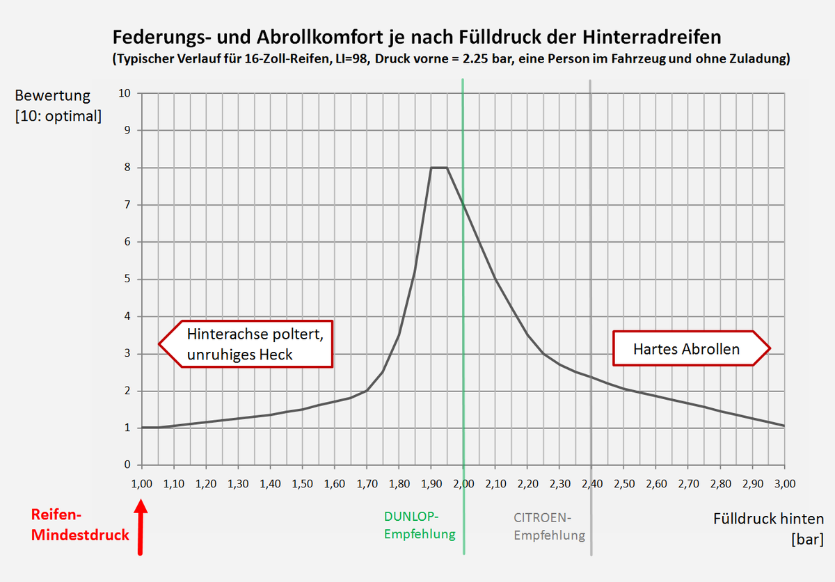

18. August 20188 J. Ersteller vor 2 Stunden schrieb Arild: wurde nicht darüber diskutiert, dass die Reifendrücke an der Hinterachse niemals die selben Werte haben sollten wie die der Vorderachse aufgrund der ungleichen Lastverteilung? Ich möchte meinen, dass auch von dir diese Meinung verteidigt wurde. Das stimmt. Wegen des dann stark unterschiedlichen Reifenlatsches sollte es nicht so sein. Allerdings lässt sich an der (m.E, von Citroen vermurksten) Dämpferabstimmung ja nichts mehr ändern, die muss man so nehmen, wie sie nun mal ist. Und so kam ich zu dem Ergebnis: Ohne MoS2, also mit hohen Losbrechkräften, fährt es sich mit 2.30 / 1.80 bar am komfortabelsten. Mit verringerten Losbrechkräften hingegen habe ich den besten Komfort bei den oben genannten, höheren Werten. Die unterschiedlichen Aufstandsflächen sind ein Manko. aber das ist mir weniger wichtig als der Abrollkomfort. (Der scheinbar paradoxe Effekt besseren Komforts bei höheren Drücken kommt dadurch zustande, dass der Reifen bei höheren Drücken eine bessere Eigendämpfung hat und weniger nachschwingt. Er weist dann zwar auch eine härtete Eigenfederung auf, doch das macht nichts, wenn die HP dank MoS2 besser federn kann.)
18. August 20188 J. Ersteller vor 4 Stunden schrieb kr_c5f: Und so kam ich zu dem Ergebnis: Ohne MoS2, also mit hohen Losbrechkräften, fährt es sich mit 2.30 / 1.80 bar am komfortabelsten. Mit verringerten Losbrechkräften hingegen habe ich den besten Komfort bei den oben genannten, höheren Werten. Nachtrag hierzu: Der Abrollkomfort meines C5 reagiert auf kleine Reifendruckänderungen äußerst empfindlich: So extrem habe ich das noch mit keinem anderen Auto erlebt. Meist haben Druckänderungen von nur 0.20 bar keinen großen Effekt. Die Zugabe von MoS2 hat daran nichts geändert; es hat sich nur der Komfortkorridor weit nach rechts auf über 2.60 bar verschoben. Diese Werte gelten nur für meinen Wagen mit Michelin-Reifen auf 16-Zoll-Felgen. Wer so komfortabel wie möglich fahren möchte, muss das halt selbst ausprobieren und die Komfortdrücke für sein Auto mit eigenen Fahrversuchen finden. Bearbeitet (18. August 20188 J. von kr_c5f)
19. August 20188 J. Hallo kr_c5f, Deiner Empfehlung einer Reifendruckerhöhung bin ich nachgekommen: Von vorher 2,3 bar auf nun 2,75 bar bei 19°C auf 17" Sommerreifen. Leider war keine signifikante Änderung des Fahrkomforts zu spüren. Immerhin im Vergleich doch erstaunlich, weil ich zwei Tage zuvor den Reifendruck meines Ioniq von 2,3 bar auf 2,5 bar korrigiert hatte und das Fahrzeug dadurch erheblich polteriger und unkonfortabler fährt. Grüße, UliK
19. August 20188 J. Ersteller Ich habe mir überlegt, ob ich Dir eine PN schicken soll, mich aber dann doch für eine öffentliche Antwort entschieden: Schau' Dir doch nochmal die von mir verlinkte Kurve an. Wenn Deiner mit 2.30 bar gleich (un-)komfortabel wie mit 2,75 bar federt, dann kann es sein, dass Du vorher etwa so weit unterhalb des Komfortmaximums lagst wie Du nun darüber liegst. Damit 17-Zöller annähernd die gleichen Federungs- und Dämpfungseigenschaften wie 16-Zoll-Reifen haben, brauchen sie natürlich etwas weniger Druck. Versuch' es doch mal mit der Halbschrittmethode, das geht meist am schnellsten. Der nächste Testwert wäre dann 2.50 bar. Bearbeitet (19. August 20188 J. von kr_c5f)

22. August 20188 J. Hallo kr_c5f, habe so das nicht ganz eindeutige Gefühl, daß 2,6 bar v/h wohl ok sind. Der Wert ist sowieso nicht fix, +/- 0,15 bar waren durch Temperatureinfluß immer mal meßbar (auch beim Hyundai Ioniq mit Reifendruckkontrollanlage). Ich denke, daß der Hauptunterschied unserer beiden Fahrzeuge in unseren unterschiedlichen Definitionen von 'Schweben' und Komfort zu finden ist. Leider ist ja eine Vergleichsfahrt mit den Fahrzeugen noch nicht realisiert worden. Würde mich sehr interessieren, mit Deiner 'Hoovercraft' über eine Rumpelstrecke zu schweben. Grüße, UliK Bearbeitet (22. August 20188 J. von UliK-51)
