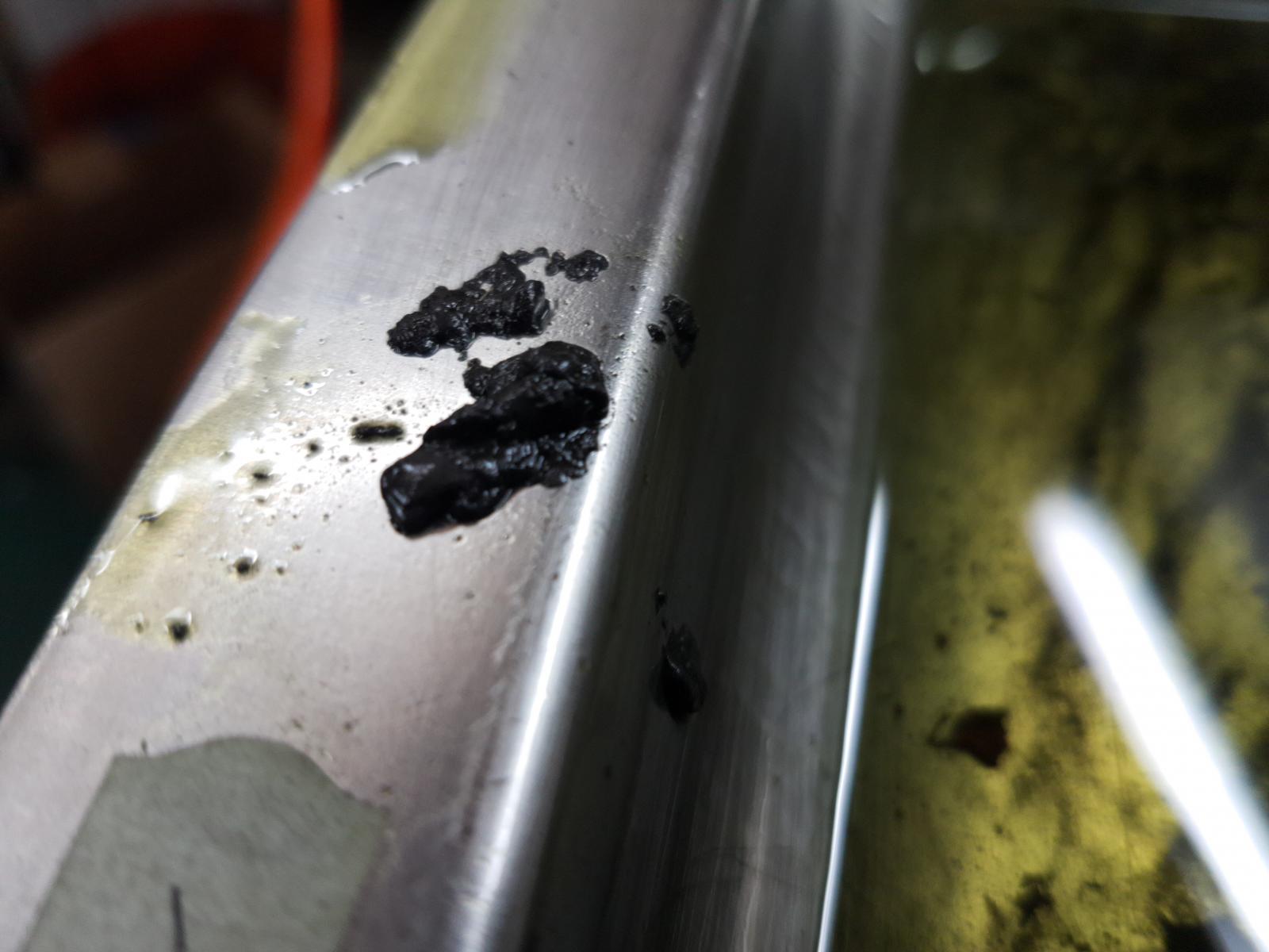

Das Absetzen vom MoS2 im Behälter habe ich beim Mannol Additiv. Das deutet ja wohl darauf hin, dass dort sich das zähe Trägeröl vom MoS2 getrennt hat: large.IMG_20181030_171810.jpg.cdfd933f8d1787323045396bd3049247.jpg
Gleichzeitig hat sich das MoS2 aber sichtbar im LHM vermischt. Es entstanden also richtige Spuren in der Wanne, in der ich es auffing. Daher gehe ich davon aus, dass das LHM durchaus eine gewisse Menge in der Schwebe hält, es ist nur die Frage wie lange?
Ein Mischversuch mache ich natürlich vorher - im Sinne der Wissenschaft - das war auch eigentlich mit Trockenversuch gemeint ;)
Warum das ganze? Günstiger, je nach Pulver und eben kein Eintragen von fremdem Trägeröl.
Eins noch zum generellen Einsatz vom MoS2: Jetzt ohne MoS2 und mit neuem LHM zischt die Lenkung vom Xantia deutlich lauter, beim Aufstehen ruckelt er. Fahrkomfortverlust habe ich allerdings nicht direkt feststellen können.

Interessant, ich habe das LM Additiv drinnen und werde berichten wenn ich meinen Behälter samt Filter demnächst reinige...
