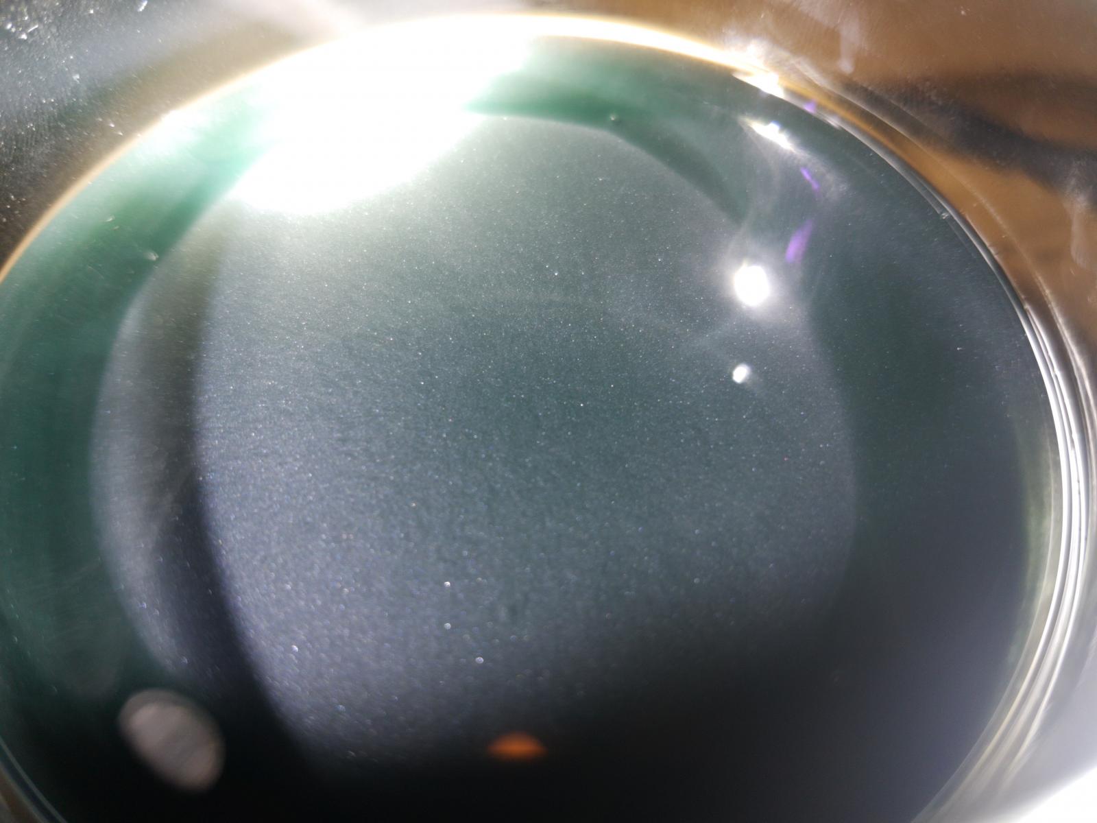

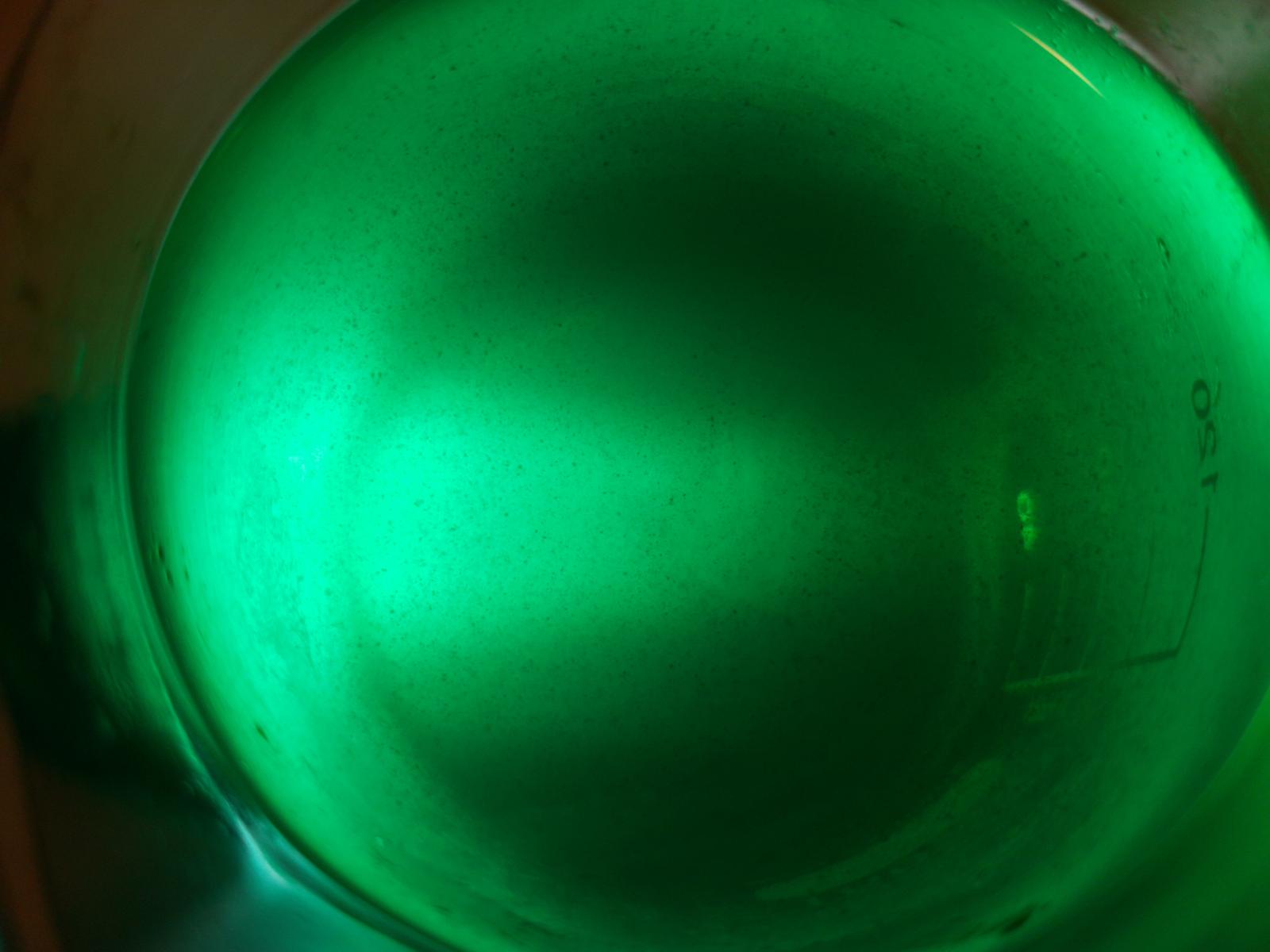

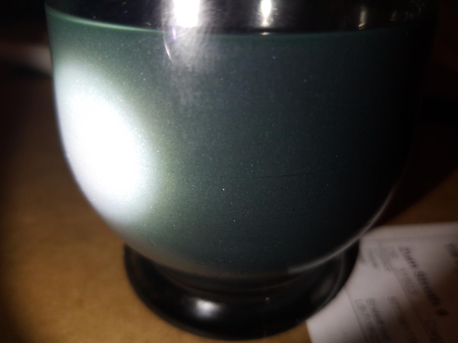

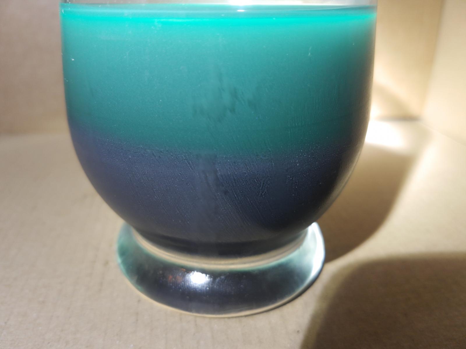

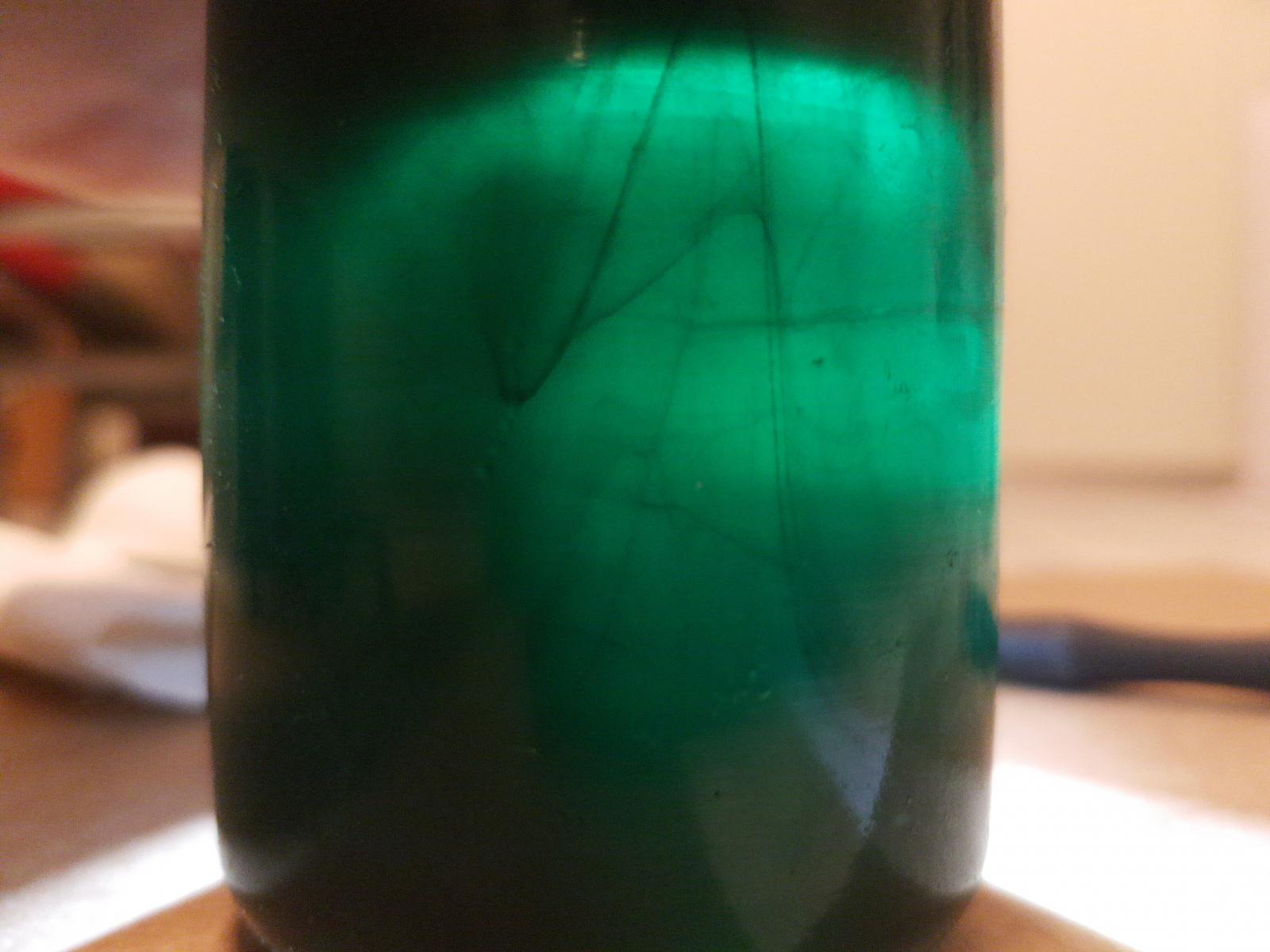

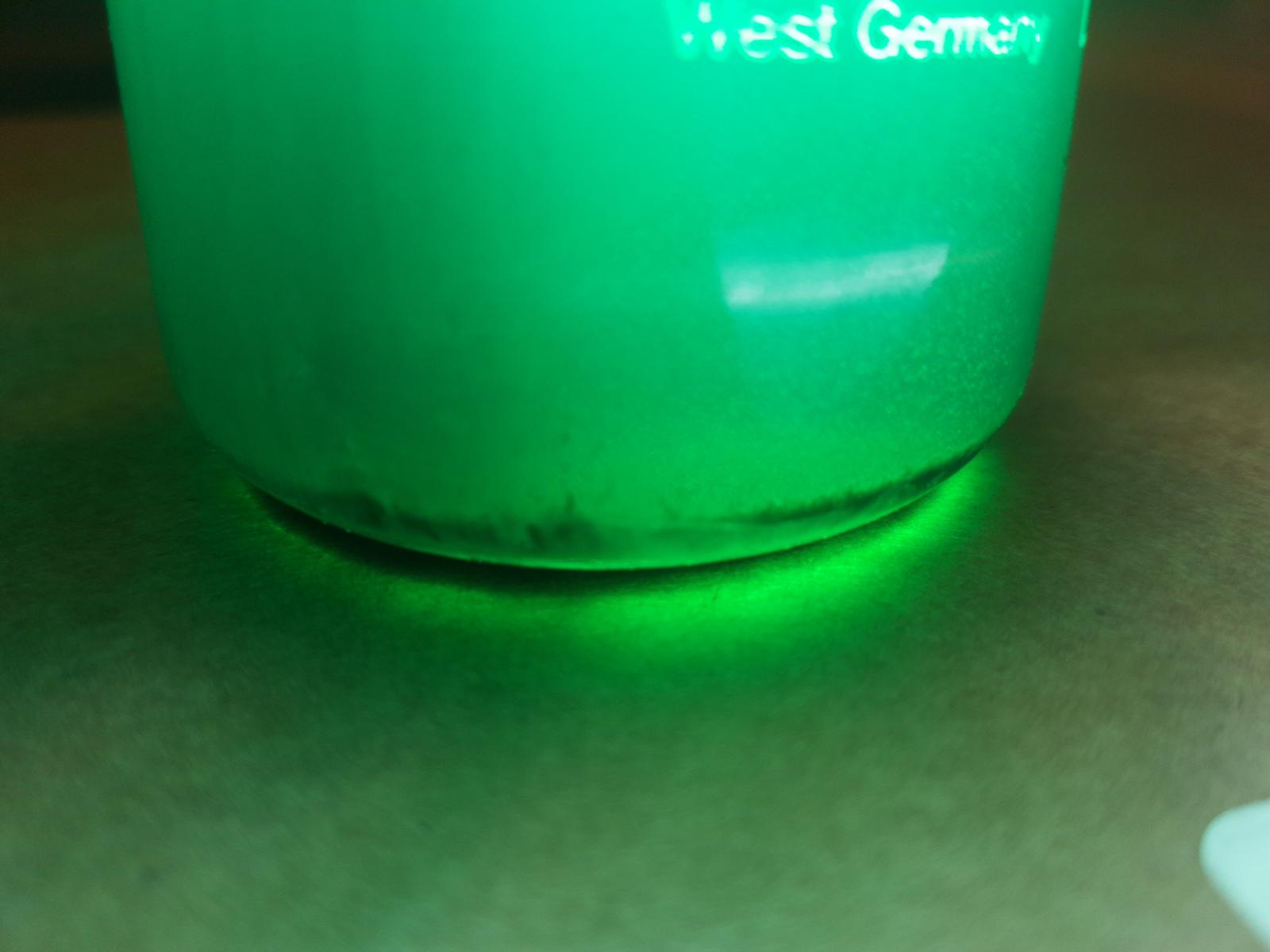

Also - die Instant-Kaffee ääh MoS2 Lösung :lol:
Vorweg: Es ist verdammt schwer für mich als Laien Bilder von einer dunklen Flüssigkeit in einem Glas zu machen... Also bitte ein bisschen Nachsicht :ph34r: Ich hab ja zwei Gläser, einmal mit dem MoS2 Pulver, einmal mit der MoS2-Suspension von Mannol. Die Gläser haben unterschiedliche Dosierungen, es ging mir eigentlich nur darum, wie viel das LHM jeweils in der Schwebe hält.
Kurzfassung:
Das Mannolprodukt setzt sich vollkommen ab, einzig kleine, mit dem Auge fast kaum sichtbare "Ölkapseln" sind in der Schwebe. Das LHM ist giftgrün und gut durchschaubar. Es sammelt sich das MoS2 als gräulich schimmernde Schicht am Glasboden ab. Ein Vermischen ist kaum möglich, die untere Schicht löst sich und zieht sich fadenartig durch das LHM
Das MoS2 Pulver, deutlich überdosiert, setzt sich ebenfalls am Boden ab. Oberhalb der Sichtkante hat sich das LHM allerdings auch nach langer Standzeit immer noch leicht gräulich eingefärbt. Bei der Durchsicht ist die Sicht getrübt. Nach leichtem Umrühren nimmt das LHM sofort eine massiv grau-metallikartige Färbung an und die Schicht zwischen LHM und MoS2 löst sich auf. Zu beobachten ist, dass das LHM fließt, also zirkuliert. Einzelne "Blasen" von MoS2-LHM Suspension steigen an die Oberfläche und "platzen auf". Ich vermute, dass sich hier deutlich die zu hohe Konzentration des MoS2 bemerkbar macht. :confused:
Zur Verdeutlichung der Zustand nach ca. 5 Tagen Ruhe, oberstes Bild ist die MoS2 Pulver Mischung, die beiden unteren die Mannol MoS2 Probe, das unterste Bild sollte die kleinen Mannoltröpfchen abbilden, vielleicht erkennt ja jemand was ich damit meine.
large.IMG_20181126_180902.jpg.57dbf74f8f80f8a8c6da1e7c8675b567.jpglarge.IMG_20181126_181425.jpg.48a385fdd70133ea0930fa8f7f59ec8a.jpglarge.IMG_20181126_181311.jpg.078418836c1542039eceda15744c6fee.jpg
Dann nach ein wenig Umrühren, die zwei oberen Bilder das MoS2 Pulver, unten die Schlieren des Mannol Produktes:
large.IMG_20181126_182640.jpg.39cd39ff470abf9927001ea116c9739f.jpglarge.IMG_20181126_182551.jpg.7ee05dfef73b218b4df473778394e9fc.jpglarge.IMG_20181126_181930.jpg.bde6c0b767bfb88dfc09fcd1ae7041f9.jpg

Das sieht danach aus, als ob das Tragöl der Mannol-Suspension keine ausreichende Mischbarkeit mit LHM aufweist.
Die MoS2-Partikel werden trotzdem nicht zusammenklumpen (weil sie unabhängig vom Lieferanten nun einmal nicht agglomerieren), daher kann kein Schaden entstehen. Das MoS2 wird aber wegen der ungleichmäßigen Verteilung der Tragöltröpfchen im LHM seine haftreibungsvermindernde Wirkung nur zufällig entfalten können.

vor 1 Stunde schrieb Till:
Bei Kunstlicht wird dir das auch nur mit Profigeräten gelingen. Stell sie doch am WOE ans Fenster und mach ein Foto bei Tageslicht....
Aber man erkennt jetzt schon was du meinst.... :)

Also die Gläser mit dem gerührten Pulver sehen ja schon mal nicht schlecht aus. Die anderen könnten glatt als pfefferminzartiges Getränk durchgehen... Besser man beschriftet die Gläser mit "nicht zum Verzehr geeignet"....:) Dieser Spruch steht ja heutzutage auf jeder zweiten Verkaufsverpackung, die nicht bei 3 vom Band gefallen ist. Spaß beseite, aber ich werde das auch mal bei meiner LDS-Glas-Mischung versuchen. Die Bildung der Fäden im Mannol-Produkt erinnert mich an meine Niedrigtemperatur-Konsistenz-Versuche durch Lagerung im Gefrierfach bei -18 Grad. Hatte damals auch im richtigen Verhältnis noch LecWec beigemischt. Wieviel Volumen-% des MoS2-Pulvers hattest Du ca. beigemischt? Vielleicht kannst Du auch den Verkäufer des Pulvers nennen. Die MZ-Werksangaben sind ja vielleicht schon einmal ein guter Richtwert. Eventuell ist es besser, das MoS2 in einem Glas vorzumischen, um es nicht trocken in den Vorratsbehälter zu kippen. Ob ein Erwärmen der Suspension während des Mischens hilfreich sein kann?
Wenn wir weiter hier Alchemie betreiben, kann es durchaus vorkommen, das wir zufällig die Herstellung von Gold erfinden. Obwohl - das metallische Glitzern in den Gläsern Nr. 3 + 4 deutet eher auf Platin hin... ist eh' wertvoller....:)
