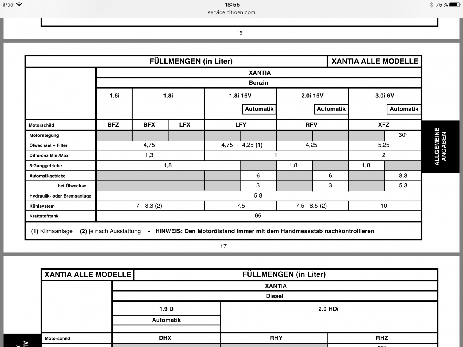

Ja 5l
vor 17 Stunden, GuenniTCT sagte:
........Sind das 5 L?
Nö, das sind 5,8 l.
6% Zugabe wäre 345ml, ich habe 2x200ml hinzugegebenen, was ungefähr 6,9% entspricht.
Gruß, Karl-Heinz
