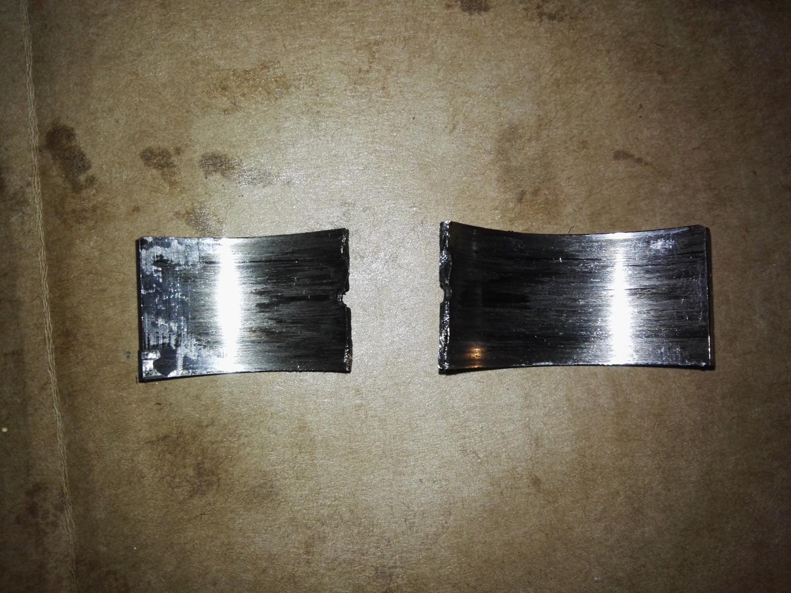

5. September 20179 J. Ersteller So Leute, nun weiß ich was da los war. Es war die obere Pleuelhalblagerschale des linken Zylinders. Die war gebrochen. Die anderen Lagerschalen sahen auch nicht mehr so fit aus. Oben rechts im ersten Bild kann man den Abrieb des Lagers erkennen. Der hat sich schön im Filter der Pumpe gesammelt. Ich hab jetzt den Satz 0606.W1 rein. Wobei ich glaube, dass da eventuell doch die Kurbelwelle nachgeschliffen und der Reparatursatz der Pleuelhalblagerschalen rein muss. Aber im Moment ist meine Frau glücklich. Passt also für den Moment. Gruß, Alex
5. September 20179 J. Überhaupt nicht schön bei der Kilometerleistung... Stimmt der Öldruck bzw. Ölversorgung? Grüße Chris
